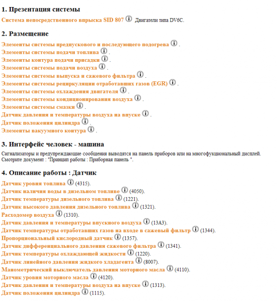

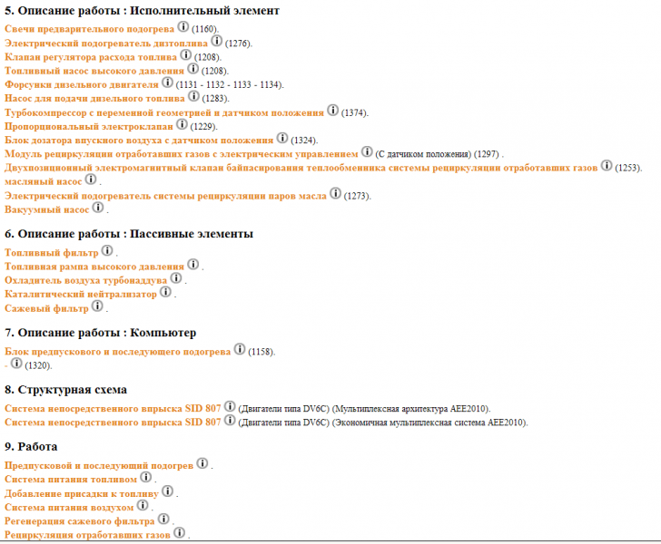

Popesych Опубликовано 24 мая, 2019 Автор Поделиться Опубликовано 24 мая, 2019 1 час назад, Taisan сказал: У меня есть по нему вся "математика" По хорошему нужна вот такая фня И каждый этот документ кликабельный и вот что в нем именно и надо Но хотя бы инфу по датчику НОх принцип работы, какие сигналы, признаки старения. Баляць мае крылы Ссылка на комментарий

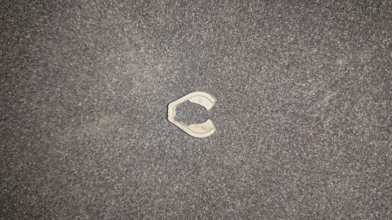

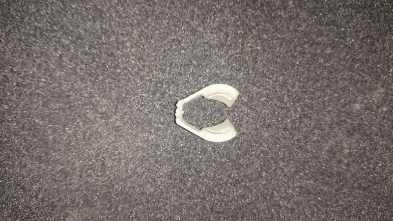

lexis13 Опубликовано 6 апреля, 2020 Поделиться Опубликовано 6 апреля, 2020 Здравствуйте уважаемые форумчане! VIN:Y3W0UBHZTGF000286 Peugeot 3008 (T84E) 5-ДВЕРНЫЙ КРОССОВЕР 1.6 HDi 120 FAP (DV6FC) 6-СТУП. АКП ТИПА STT Прошу тех кто может помочь подобрать и подсказать(любая помощь) партномер клипсы быстроразъема трубки подачи карбамида со стороны штуцера бачка карбамида, ниже фото этой клипсы: Ссылка на комментарий
KIT Опубликовано 6 апреля, 2020 Поделиться Опубликовано 6 апреля, 2020 Не бывает отдельно , только целиком с трубкой. Ссылка на комментарий
Popesych Опубликовано 6 апреля, 2020 Автор Поделиться Опубликовано 6 апреля, 2020 3 часа назад, lexis13 сказал: клипсы быстроразъема а с БУ быстросъема скомуниздить? Баляць мае крылы Ссылка на комментарий
