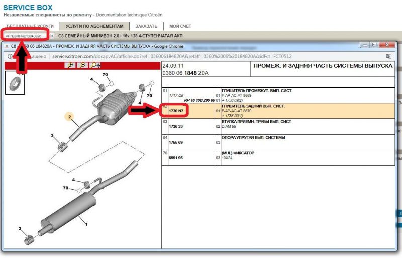

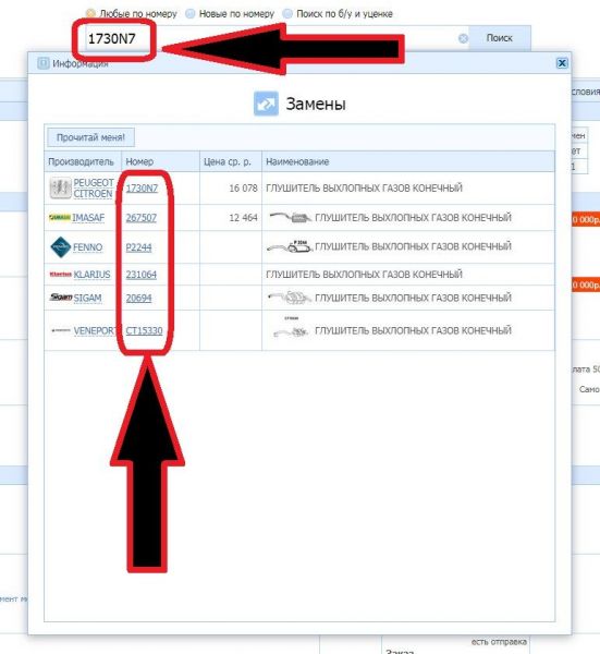

Бес Опубликовано 22 мая, 2019 Поделиться Опубликовано 22 мая, 2019 По ВИНу надо смотреть. Один из 1730 N7 https://www.zzap.ru/public/search.aspx#rawdata=1730N7&class_man=PEUGEOT CITROEN&partnumber=1730N7 P.S. город в профиле поставь нормально. Природа мудра, и Всевышнего глаз Видит каждый наш шаг на тернистой дороге Наступает момент, когда каждый из нас У последней черты вспоминает о Боге... Ссылка на комментарий
tim2007 Опубликовано 22 мая, 2019 Автор Поделиться Опубликовано 22 мая, 2019 Бес в том то и дело. на дизеля и 2.2 есть, а на 2.0 отсутствуют. может от другой подходит. вот вин VF7EBRFNE13040826 Ссылка на комментарий
Бес Опубликовано 22 мая, 2019 Поделиться Опубликовано 22 мая, 2019 49 минут назад, tim2007 сказал: а на 2.0 отсутствуют. Не понял, что не устраивает? Олегович 1 Природа мудра, и Всевышнего глаз Видит каждый наш шаг на тернистой дороге Наступает момент, когда каждый из нас У последней черты вспоминает о Боге... Ссылка на комментарий

Бес Опубликовано 30 июня, 2019 Поделиться Опубликовано 30 июня, 2019 3 часа назад, lex1503 сказал: VF7EBRFNC13025162 Чем помочь-то? Родные кольца 0640 T2 КОМПЛЕКТ 3 ПОРШНЕВЫХ КОЛЕЦ Комплект колец стоит 1300 рублей, зачем какие-то замены? https://www.zzap.ru/public/search.aspx#rawdata=0640T2&class_man=PEUGEOT CITROEN&partnumber=0640T2 Мале так по 700 рублей... https://www.zzap.ru/public/search.aspx?partnumber=4016N0&class_man=MAHLE KNECHT Ну а вкладыши - выбирай и по той же схеме посмотри заменители... Спойлер Олегович 1 Природа мудра, и Всевышнего глаз Видит каждый наш шаг на тернистой дороге Наступает момент, когда каждый из нас У последней черты вспоминает о Боге... Ссылка на комментарий
