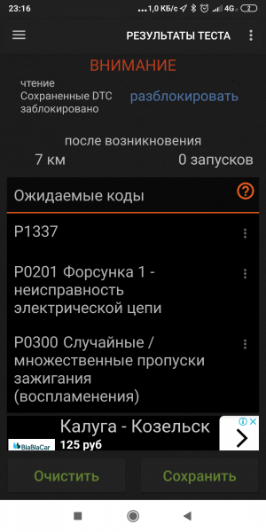

sbaev Опубликовано 18 июня, 2019 Автор Поделиться Опубликовано 18 июня, 2019 Рассказываю, если кому будет интересно как решилась проблема. Основной касяк мой был в том, что я считал первым цилиндром тот, который со стороны ремня ГРМ. А правильно - первый цилиндр находится со стороны маховика (коробки передач). Были ошибки как на скриншоте. Поменял свечи на новые. Снял форсунки, помыл их все очистителем карбюратора. Мерял сопротивление форсунок - было в норме. Поставил новую катушку зажигания. Купил новую форсунку и поменял ту на которой как я думал была ошибка. Но все эти действия не принесли результата. Эффекта не было так как перепутал цилиндры. Как только я начал отсчёт первого цилиндра от маховика - всё решилось. Поменял форсунку в правильном цилиндре - все ошибки исчезли. Единственное, новая форсунка громко цокает и поначалу я думал что что-то цокает в распредвалах. Форсунку поставил такую BOSCH 0280158107 trmntr, Олегович и usatik33 3 Ссылка на комментарий
