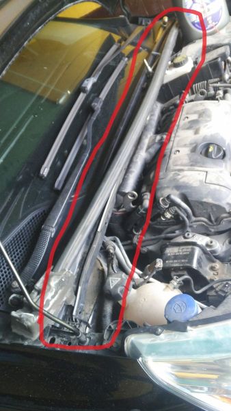

Заметил что после дождя, в течении пары часов под машиной капает вода. Подумал что забиты дренажи лобового стекла, как их прочистить что снимать?
Планка (на фото) к которой крепится бачок с тормозухой и уплотнитель в очень печальном состоянии с огромным "люфтом" у всех так? Какой у нее партномер в каталогах?
@wapikзнаю я один сервис в Москве, где их клеют на стекольный герметик и держится оно хорошо и долго)

Такой же люфт.
Он был с завода, просто со временем пластик немного рассохся.
Я скрутил нижнюю часть и верную, получилось аккуратно и без люфта
