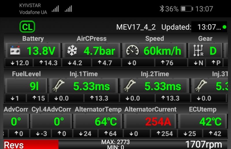

У меня проблемы с генератором, изначально выбивало две ошибки P0A3B(перегрев генератора) и P0A1A(отсутствие сигнала управляемого генератора).Было принято решение заменить реле-регулятор.Так как оригинал стоит 60$ и ждать его 3 недели, взял аналог.Заменил вроде все ок, но на следующий день меня вновь посетила ошибка P0A1A☹️. Проблема и в том что ошибка вылезаэт не постоянно, может  появится через минуту а может и через час.Когда смотрю через elm при ошибке ампераж зашкаливаэт (254А) но другие параметры по генератору (температуру, вольтаж) показываэт нормально.Подскажите что может быть.
