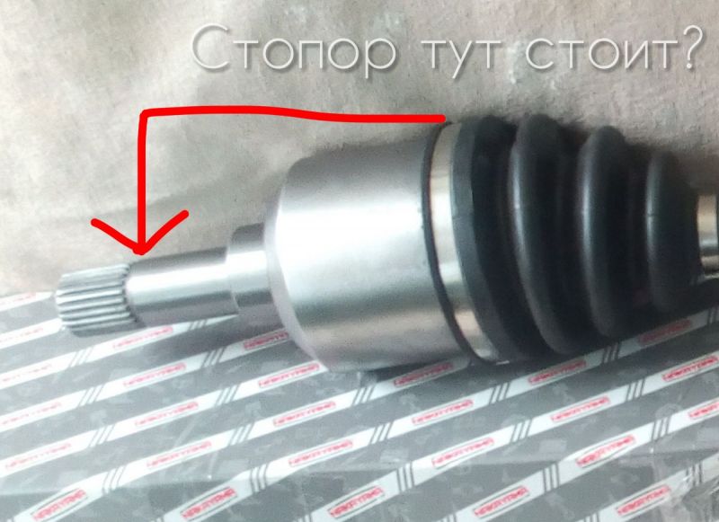

Бес Опубликовано 16 мая, 2019 Поделиться Опубликовано 16 мая, 2019 Вроде нет... Ранее снимался этот привод? Природа мудра, и Всевышнего глаз Видит каждый наш шаг на тернистой дороге Наступает момент, когда каждый из нас У последней черты вспоминает о Боге... Ссылка на комментарий
dol Опубликовано 16 мая, 2019 Поделиться Опубликовано 16 мая, 2019 Стопора точно не должно быть, если только "очумелые ручки"... Бес 1 Ссылка на комментарий
Бес Опубликовано 16 мая, 2019 Поделиться Опубликовано 16 мая, 2019 На днях читал про свою, не Ситр. Перфоратором выбивали. В другом случае загнали от двухлитровой версии в 2,4. Там количество шлицов другое. Но и длина тоже. Не сошлось короче. Так еле-еле выбили. Природа мудра, и Всевышнего глаз Видит каждый наш шаг на тернистой дороге Наступает момент, когда каждый из нас У последней черты вспоминает о Боге... Ссылка на комментарий

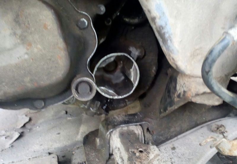

mister z Опубликовано 16 мая, 2019 Поделиться Опубликовано 16 мая, 2019 59 минут назад, Вольдемар В сказал: Снимать коробку и разбирать? Вынуть правый привод и открутить корпус редуктора. Тогда всё сразу видно будет. Закусило в шестерне диференциала. Она не дорогая. Бес, shlec и Олегович 3 +7 963 245 1140 Ссылка на комментарий

mister z Опубликовано 17 мая, 2019 Поделиться Опубликовано 17 мая, 2019 @Вольдемар В Вы не спешите паниковать. Надо вынуть редуктор, а дальше всё видно будет. Мне один раз, в таком варианте, пришлось ШРУС на прессе выдавливать, и всё оказалось целым. Машина потом ещё долго бегала +7 963 245 1140 Ссылка на комментарий

Archer Опубликовано 17 мая, 2019 Поделиться Опубликовано 17 мая, 2019 Может кто-то на герметик резьбы посадил? Это же левый шрус. За ним постоянно нужно следить, чтобы не выскочил при ремонте. Вполне допускаю, что какой "Кулибин" подхачил. Если сальник не течет - а может черт с ней? Втавить остальную часть да хай ездит. Вот когда потечет, будете думать. ? Ссылка на комментарий

mister z Опубликовано 18 мая, 2019 Поделиться Опубликовано 18 мая, 2019 Да чего там разбирать то. Вынуть правый привод. Потом 3 болта на 13, две гайки на 11, 4 болта на 11, 4 болта на 16 и редуктор упал вам в руки. Для удобства можно открутить болт нижней опоры и оттянуть двигатель к радиатору. Бес, Вольдемар В и Олегович 3 +7 963 245 1140 Ссылка на комментарий

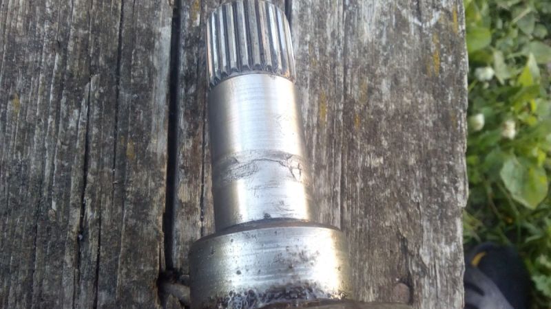

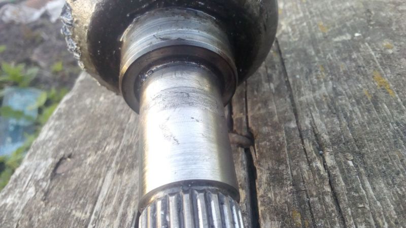

Вольдемар В Опубликовано 19 мая, 2019 Автор Поделиться Опубликовано 19 мая, 2019 Ребята, это жесть! Сегодня сняли редуктор. Гранату выдавили мощным прессом, так сильно она приварилась к корпусу. Никаких стопорных колец не было. Мастер предположил, что, возможно, прежние хозяева поездили без масла в КПП. Только что приехал с сервиса. Впечатление - не очень, ездить можно, но появилась какая то вибрация при интенсивном разгоне. Похоже корпус тоже пострадал при выпрессовке, судя по состоянию гранаты. Хотя, когда вставляли новую гранату в корпус редуктора, руками люфт не ощущался. Хочу попробовать Римет залить в коробку, новый редуктор, пока, не потяну. trmntr и Бес 2 Ссылка на комментарий
trmntr Опубликовано 19 мая, 2019 Поделиться Опубликовано 19 мая, 2019 1 час назад, Вольдемар В сказал: так сильно она приварилась к корпусу В смысле к корпусу? А как она тогда вращалась? Там же наверное должен быть какой-то подшипник? Может он клина словил на короткое время и приварило грушу по посадочной шейке? Вольдемар В и Бес 2 Ссылка на комментарий
mister z Опубликовано 19 мая, 2019 Поделиться Опубликовано 19 мая, 2019 1 час назад, Вольдемар В сказал: , так сильно она приварилась к корпусу По фото, на шрусе наплавка от подшипника. Надеюсь подшипники редуктора поменяли? Бес и Олегович 2 +7 963 245 1140 Ссылка на комментарий
