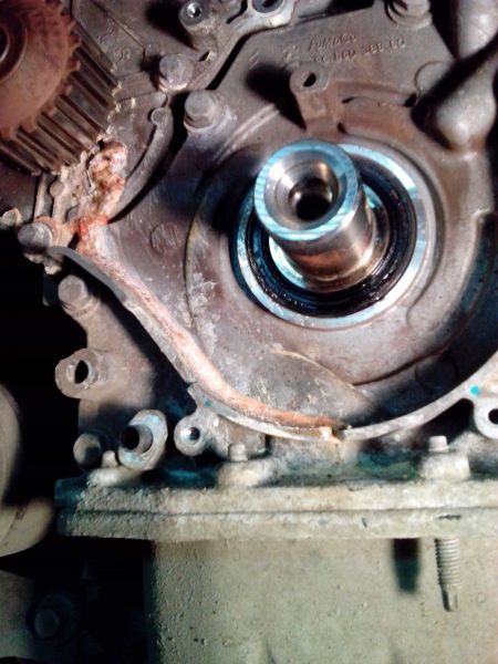

vec1971 Опубликовано 4 августа, 2019 Поделиться Опубликовано 4 августа, 2019 В 15.05.2019 в 20:21, dol сказал: Если подтекает помпа, под крышкой ГРМ может быть не видно. У меня тоже такой вид, снял кожух для замены ГРМ , кто какую помпу ставил, чтобы понадежнее было? Ссылка на комментарий
