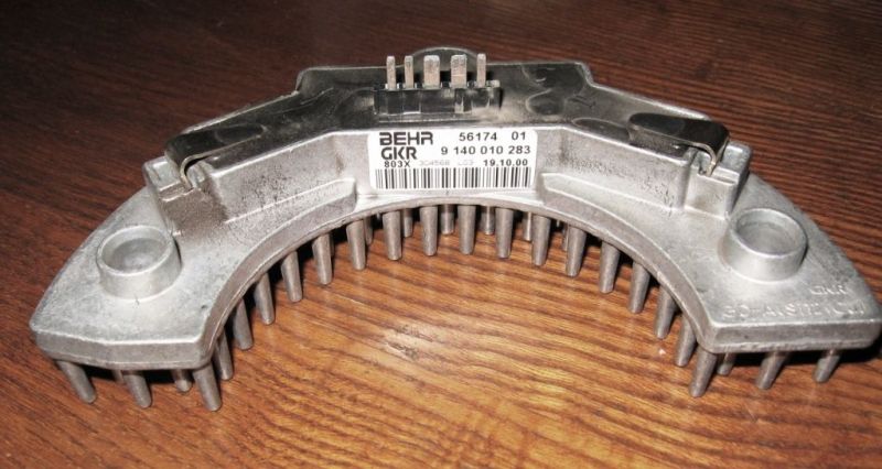

<VEB> Опубликовано 12 мая, 2019 Поделиться Опубликовано 12 мая, 2019 У меня тоже кондиционер стал включаться независимо сам по себе, в основном на тепло, разбирался это неисправность блока электроники управления климат-контрполем, он мняется вместе эл.двигателем кондиционера, цена около 35тыр. с работой даже более. Думаю подобраться к двигателю , найти провод плюс на эл.движёк и переключить его через дополнительный тумблёр на переднюю стенку торпеды, надо кондишен-печку включил, нет выключил. Не хочу Не могу Не смирился, Я в душе все границы сотру Я в Советском Союзе родился И в Советском Союзе помру. Ссылка на комментарий

<VEB> Опубликовано 13 мая, 2019 Поделиться Опубликовано 13 мая, 2019 А какое это реле? покажи на фото там где преды под капотом... Не хочу Не могу Не смирился, Я в душе все границы сотру Я в Советском Союзе родился И в Советском Союзе помру. Ссылка на комментарий

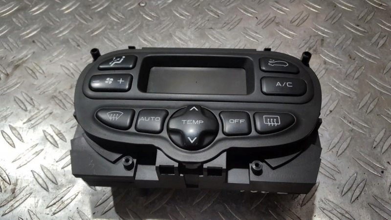

Олегович Опубликовано 13 мая, 2019 Поделиться Опубликовано 13 мая, 2019 18 часов назад, <VEB> сказал: У меня тоже кондиционер стал включаться независимо сам по себе, в основном на тепло, разбирался это неисправность блока электроники управления климат-контролем, б/у блок управления климат-контроля стоит 2500руб. XP 2008г.в.; TU5JP4; ручная КПП. ЮВАО Ссылка на комментарий
<VEB> Опубликовано 13 мая, 2019 Поделиться Опубликовано 13 мая, 2019 ты про что? блок управления электродвигателем кондишена , это подкова стоит на двигателе под торпедо, она залита компаундом на основе эпоксидки, для ремонта не подберёшься, отдельно не продаётся замена вместе с эл.двигателем, стоит дорого. Не хочу Не могу Не смирился, Я в душе все границы сотру Я в Советском Союзе родился И в Советском Союзе помру. Ссылка на комментарий
Олегович Опубликовано 13 мая, 2019 Поделиться Опубликовано 13 мая, 2019 блок управления климат контроля - по средине торпедо, на котором кнопки XP 2008г.в.; TU5JP4; ручная КПП. ЮВАО Ссылка на комментарий
Бес Опубликовано 13 мая, 2019 Поделиться Опубликовано 13 мая, 2019 33 минуты назад, <VEB> сказал: отдельно не продаётся замена вместе с эл.двигателем, стоит дорого. 2400 руб. Отдельно. Природа мудра, и Всевышнего глаз Видит каждый наш шаг на тернистой дороге Наступает момент, когда каждый из нас У последней черты вспоминает о Боге... Ссылка на комментарий
<VEB> Опубликовано 13 мая, 2019 Поделиться Опубликовано 13 мая, 2019 19 часов назад, Олегович сказал: блок управления климат контроля - по средине торпедо, на котором кнопки Нет, ну это просто хамство... Не хочу Не могу Не смирился, Я в душе все границы сотру Я в Советском Союзе родился И в Советском Союзе помру. Ссылка на комментарий
