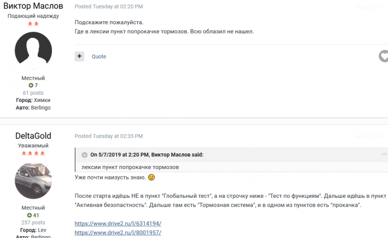

Виктор Маслов Опубликовано 7 мая, 2019 Поделиться Опубликовано 7 мая, 2019 Подскажите пожалуйста. Где в лексии пункт попрокачке тормозов. Всю облазил не нашел. Ссылка на комментарий
DeltaGold Опубликовано 7 мая, 2019 Автор Поделиться Опубликовано 7 мая, 2019 16 minutes ago, Виктор Маслов said: лексии пункт попрокачке тормозов Уже почти наизусть знаю. ? После старта идёшь НЕ в пункт "Глобальный тест", а на строчку ниже - "Тест по функциям". Дальше идёшь в пункт "Активная безопастность". Дальше там есть "Тормозная система", и в одном из пунктов есть "прокачка". https://www.drive2.ru/l/6314194/ https://www.drive2.ru/l/8001957/ Ссылка на комментарий

Виктор Маслов Опубликовано 13 мая, 2019 Поделиться Опубликовано 13 мая, 2019 Подскажите в лекси по пунктам куда лезть для прокачки? В раздел - ремонт, дальше абс/есп дальше куда? Ссылка на комментарий
DeltaGold Опубликовано 13 мая, 2019 Автор Поделиться Опубликовано 13 мая, 2019 Виктор, я выше все описал, сразу после Вашего первого вопроса, со ссылками. Прокрутите чуть вверх. ***************************** ВДОГОНКУ: Виктор, только сейчас вспомнил: то, что я в этой теме называю по привычке Лексией - в данном случае было Peugeot Planet 2000. У меня две машины - Ситроен Берлинго и Пежо 807, поэтому я пользуюсь то Лексией, то PP2000. В Лексии пункты меню могут быть другие, но я думаю по аналогии найти можно. ***************************** Ссылка на комментарий
