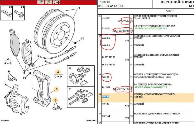

Tohin Опубликовано 5 мая, 2019 Автор Поделиться Опубликовано 5 мая, 2019 1 час назад, ZIGGY сказал: ой давайте заслонки без снятия торпеды подклеим не... Вот за подход "раз уж торпеду сняли, давайте и патрубки с крыльчаткой от пыли отряхнем" был бы очень благодарен. Выкидывать деньги за китайский лоб не готов. Есть смысл искать Sekurit (например этот)? 6445VC - zzap говорит есть в москве. 2800р. Сама скоба (4404 60) к которой крепится суппорт может быть повреждена? Суппорт под номером 1607375280 это он? Сколько я наэкономлю при самостоятельном подборе запчастей? P.S. А есть сервисы со своими запчастями Б/у (еще бы правый передний ремень поменять и тормозные щитки)? Ссылка на комментарий

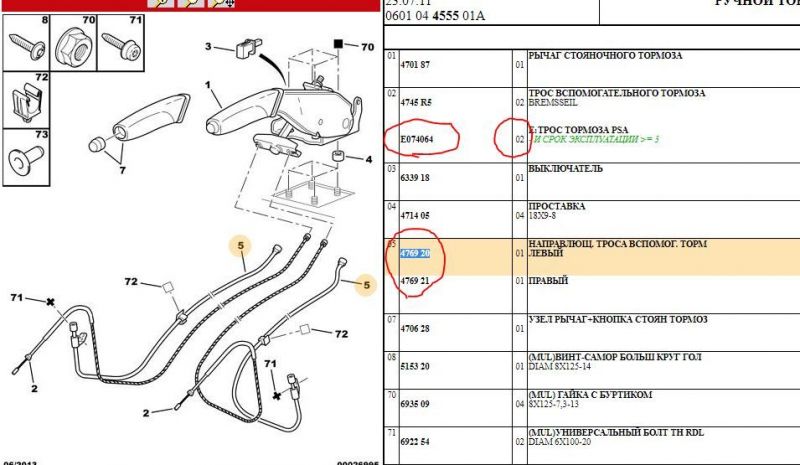

ZIGGY Опубликовано 6 мая, 2019 Поделиться Опубликовано 6 мая, 2019 4 часа назад, Tohin сказал: Правый ремень не сматывается, новый дюже негуманно стоит. Самостоятельно возьмите пластикову карту и ей почистите место куда ремень заходит в стойку... Диски самы выбирайте, либо второй артикул, в коробке два диска, либо по оригиналу заменители. Диски, пока есть за 2300 хватайте длинный артикул. Суппорта артикула указал, выбирайте заменители, длинных артикулов не найдёте. Колодки-то же самое, либо второй артикул, либо по первому заменители. Троса второй артикул две штуки, Направляющие оба артикула в оригинале. Подбор автомобилей Peugeot\Citroen, подробности "Понакупят шнурков по объявлению, а пользоваться не умеют!" © Enzo С4-С5-С6-С4P-5008 Ссылка на комментарий
ZIGGY Опубликовано 6 мая, 2019 Поделиться Опубликовано 6 мая, 2019 6445 VC действительно есть, заказывайте, при съёме торпеды элементарно меняется. Щитки 4209 88 и 4209 89 тоже заказывайте. Всё получите-пишите. А пока диски править и стекло менять. Ожидаю действий с Вашей стороны) Ну и свечи BOSCH 0 250 202 032 закажите 4 штуки Подбор автомобилей Peugeot\Citroen, подробности "Понакупят шнурков по объявлению, а пользоваться не умеют!" © Enzo С4-С5-С6-С4P-5008 Ссылка на комментарий

Tohin Опубликовано 7 мая, 2019 Автор Поделиться Опубликовано 7 мая, 2019 21 час назад, ZIGGY сказал: Нужно купить запчасти, 21 час назад, ZIGGY сказал: Ожидаю действий с Вашей стороны) Последние 3 вопроса, и пойду собирать з/ч: 1. Стоит ли игра свеч? Автомобиль старенький. В предполагаемом сервисе в какую цену определят обследование авто и составление списка рекомендаций? 2. Как Вы относитесь к попыткам экономить (б/у детали, проточки тормозных дисков) ? 3. Есть ли "доверенный" сервис по прокатке колесных дисков, который может честно сказать "это не исправить, купите новые"? З.ы. и четвертый вопрос. :) 4. Длинные артикулы по суппортам экзист показывает под заказ с долгой доставкой. Время не особо важно, пока машина не в сервисе... Стоит попробовать? ЗЗЫ. Извиняюсь.. Троса ручника менял лет 5 назад и с тех пор им не пользовался (сказали что ручник клинило и-за суппортов, а не тросов) есть шанс что они живы? Ссылка на комментарий
ZIGGY Опубликовано 7 мая, 2019 Поделиться Опубликовано 7 мая, 2019 1 час назад, Tohin сказал: В предполагаемом сервисе в какую цену определят обследование авто Снизу 500 руб, двс, всё остальное по электрике 900 руб. Далее список будет составлен. 1 час назад, Tohin сказал: б/у детали, проточки тормозных дисков Б\у диски, суппорта-нет и ещё раз нет.Из всего списка, только щитки можно бу. Суппорта новый неоригинал будут по стоимости бу ориги, смысла нет. 1 час назад, Tohin сказал: Есть ли "доверенный" сервис по прокатке колесных дисков, который может честно сказать "это не исправить, купите новые"? Нет 1 час назад, Tohin сказал: Длинные артикулы по суппортам экзист показывает под заказ с долгой доставкой 1,5 месяца минимум. Не занимайтесь ерундой 1 час назад, Tohin сказал: есть шанс что они живы Попробуйте!!! Держит или как Подбор автомобилей Peugeot\Citroen, подробности "Понакупят шнурков по объявлению, а пользоваться не умеют!" © Enzo С4-С5-С6-С4P-5008 Ссылка на комментарий
