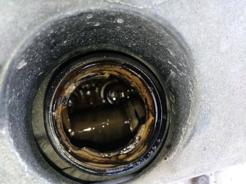

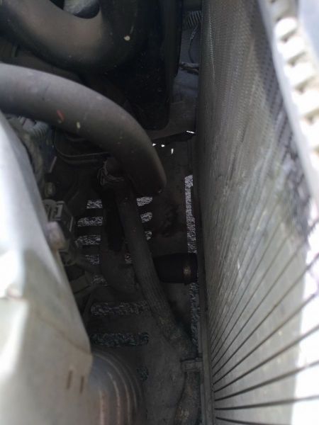

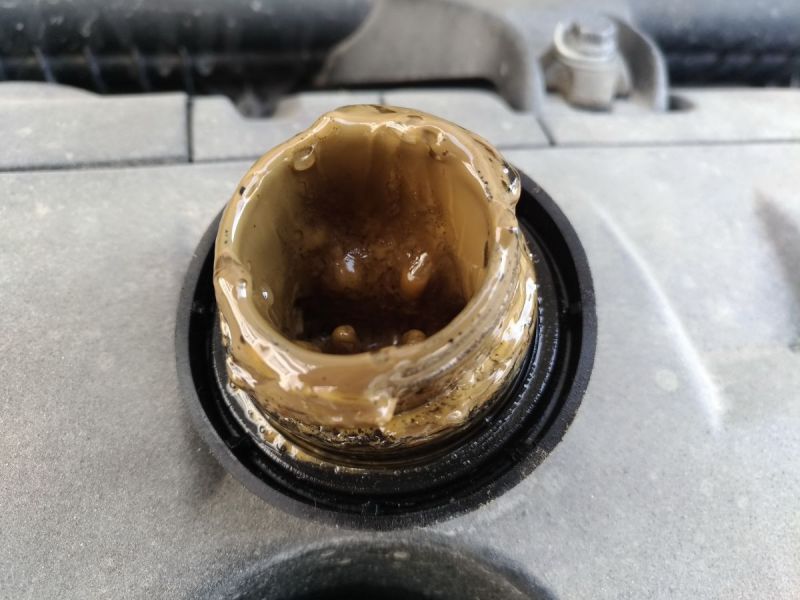

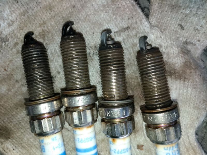

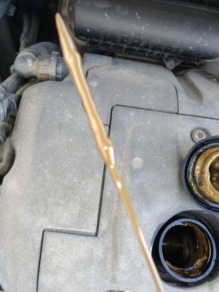

procs Опубликовано 5 мая, 2019 Поделиться Опубликовано 5 мая, 2019 Други прошу помощи! У меня вчера ..опа случилась. Сразу после обгона на 100км/ч пропало зажигание и двигатель по моему ощущению мгновенно перестал "крутить" Докатился и припарковался на ближайшей по пути стоянке у кафешки. Остановился, попытался завести двигатель, стартер крутит, электрика вся работает, зажигания нет. Открыл капот и матом сказал ну и ну! Расширительный бачок и антифриз в бачке почти на дне как я сначала увидел. Постоял полчаса - нормально завелся и проехал полтора км. до ближайшей бензоколонки с магазином. При остановке машина готова была заглохнуть. Остановился, купил 7 литров дист. воды и в процессе заливки понял, что расширительный бычок был пустой(сухой). Залил семь литров и тут окончательно понял, что что-то совсем всё не так -) Семь литров воды вошло и где-то потерялось в недрах ситроена. Расширительный бачек после заливки остался пустой, из-под ситра нигде - ничего не лилось и не подтекало, кроме нижнего патрубка на радиаторе чуть-чуть и явно только на горячую. При всём при этом с самого начала проблемы и далее из-под капота пар не валил, выхлоп был обычный. До дома проехал ещё 5 км с вынужденными(глох на светофорах) четырьмя остановками по полчаса. Сегодня полез под капот и там такая картина: Спойлер Созвонился с сервисом ситроен и на вскидку попросил определить причину и стоимость. На вскидку получилось, что выбило тех. заглушку со стороны цепи и ценник пока нарисовался в 25к с расходниками. Мужики помогите накидать список расходников и вероятных запчастей. В сервисе ценник на расходку и запчасти выше на 20-40% чем в розницу. У меня пока по списку следующие: 1. Масло в двигатель канистра 4л. 2. Антифриз концентрат 3. Дист. вода литров 30-40 4. Масляный фильтр с прокладкой 5. Прокладки ГБЦ, комплект Что ещё докупить обязательно, желательно, то есть приехать в сервис максимально затаренным по более низким ценам? П.С. цитрамону в июле исполниться семь лет, пробег 90к C4 хетчбек II 1.6 16V EP6C 120 л.с. AT Optimum 2012 г. Ссылка на комментарий

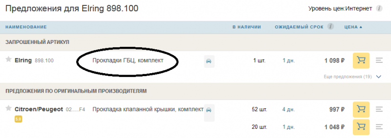

procs Опубликовано 5 мая, 2019 Автор Поделиться Опубликовано 5 мая, 2019 1 час назад, vadim-61 сказал: Будут снимать головку и менять прокладку? Тупо скопировал из экзиста комплект прокладок от elring. Они почему то идут как прокладки гбц. В реальности это прокладки клапанной крышки и я уже такие брал. Цитрон прошел на них последние 20к км. Спойлер А про состояние "головы" я узнаю видимо только уже в сервисе при разборе. 1 час назад, mister z сказал: Добавьте промывочное масло. Сколько взять баклажек промывки если мерить циклами. Одна, две, три промывки двигателя? C4 хетчбек II 1.6 16V EP6C 120 л.с. AT Optimum 2012 г. Ссылка на комментарий

mister z Опубликовано 5 мая, 2019 Поделиться Опубликовано 5 мая, 2019 1 час назад, procs сказал: Сколько взять баклажек промывки если мерить циклами. Одной стандартной 4литра Лукойл вполне достаточно. За 20-30 минут она всё вымывает. Голову в любом случае будут мыть, каналы продувать. Там мало "кофе" остаётся. Возьмите 2 фильтра. Один погибнет при промывке. procs 1 +7 963 245 1140 Ссылка на комментарий
