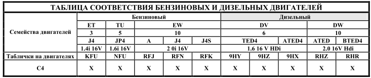

kL()p Опубликовано 30 апреля, 2019 Поделиться Опубликовано 30 апреля, 2019 Доброе время суток! Доброжелатели сообщили, что на TU5 требуется периодически проверять зазоры в механизме привода клапанов. Действительно ли это так, и как часто (или по каким симптомам) это требуется делать? Сервисная книжка безмолвствует. З.ы. Новый дизайн форума - жесть мрачнейшая. Зачем? ? What if all the world you think you know Is an elaborate dream? -NiN- Ссылка на комментарий

kL()p Опубликовано 30 апреля, 2019 Автор Поделиться Опубликовано 30 апреля, 2019 Цитата Официальная книжка механика на с4-I говорит об отсутствии гидрокомпенсаторов на TU5 ака NFU... Я сам ва... Олегович 1 What if all the world you think you know Is an elaborate dream? -NiN- Ссылка на комментарий
mister z Опубликовано 30 апреля, 2019 Поделиться Опубликовано 30 апреля, 2019 Понял подвох. Есть 8ми клапанный TU5JP 100 л.с, весьма редкий и устанавливавшийся на "Ксара Пикасо" и "Р-307". На С-4 ставился только TU5JP4 c 16 клапанами и 109л.с. Не забивайте себе голову. Бес и Олегович 2 +7 963 245 1140 Ссылка на комментарий
kL()p Опубликовано 30 апреля, 2019 Автор Поделиться Опубликовано 30 апреля, 2019 (изменено) Не могу не согласиться, однако речь именно об NFU, который на C4-I и на C4-II. 16-ти клапанный. Изменено 30 апреля, 2019 пользователем kL()p What if all the world you think you know Is an elaborate dream? -NiN- Ссылка на комментарий
mister z Опубликовано 30 апреля, 2019 Поделиться Опубликовано 30 апреля, 2019 Вы значения тепловых зазоров хоть где нибудь видите? Тут везде гидрокомпенсаторы. На всех этих моторах. +7 963 245 1140 Ссылка на комментарий
kL()p Опубликовано 30 апреля, 2019 Автор Поделиться Опубликовано 30 апреля, 2019 (изменено) В предыдущем сообщении. Это из того же документа. Изменено 1 мая, 2019 пользователем Олегович убрал оверквотинг What if all the world you think you know Is an elaborate dream? -NiN- Ссылка на комментарий
