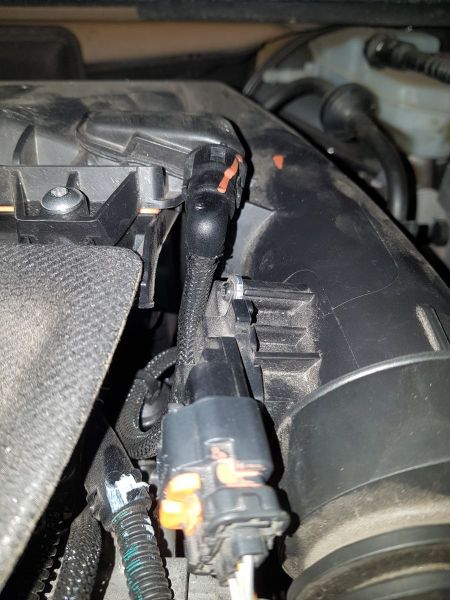

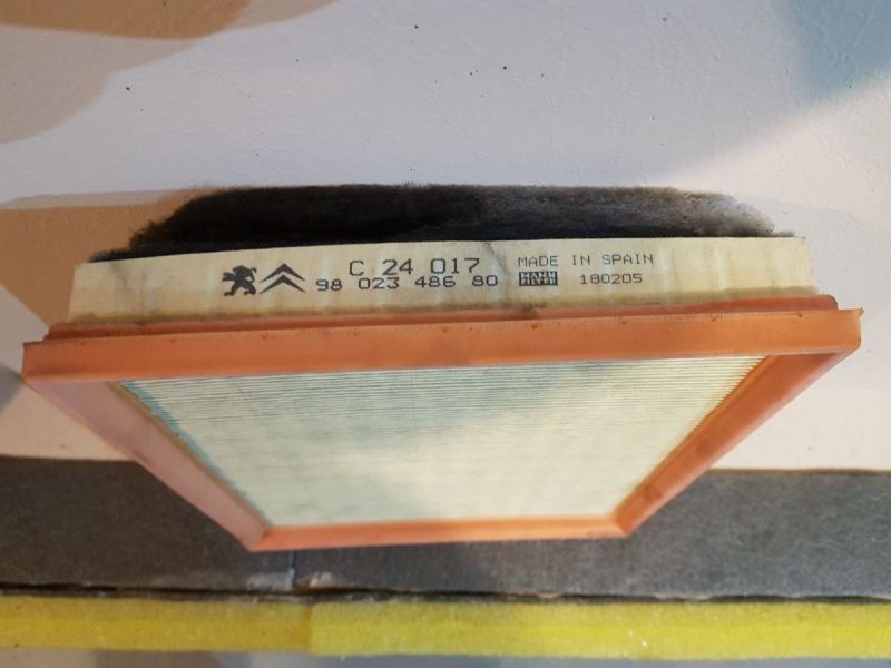

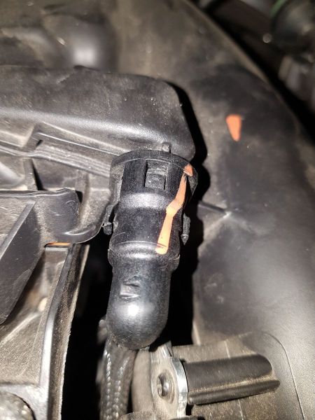

aktm Опубликовано 25 апреля, 2019 Поделиться Опубликовано 25 апреля, 2019 Для мотора 1.6 eHDi (DV6C) идет воздушный фильтр 1444 TV с таким пластиковым хвостом. Mann стоит около 600 руб. А для BlueHDI-120 идет 98 023 486 80 без хвоста. Mann стоит около 800 руб. В остальном фильтры идентичны по размерам. Если обрезать хвост то фильтр подходит без проблем. Также отсутствует справа пружинная защелка на корпусе фильтра. За то имеется ещё один неведомый мне датчик. Не знаю как его отцепить. Подскажите как его отцепить. Citroen Grand C4 Picasso 1,6 120 BlueHDi 2018 Ссылка на комментарий
Daiver Опубликовано 27 апреля, 2019 Поделиться Опубликовано 27 апреля, 2019 На фото на трубке слева и справа защёлки. Нажать на них нужно и тащить трубку на себя. Ссылка на Drive2 Ссылка на комментарий
