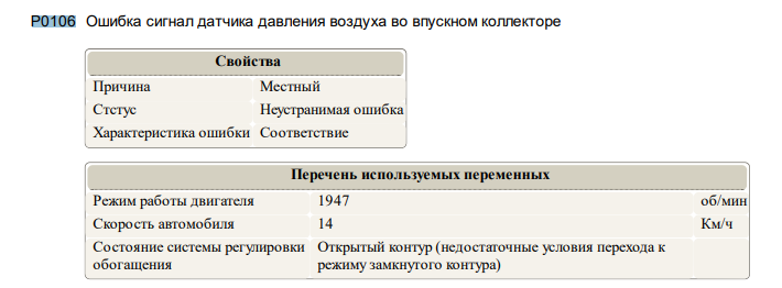

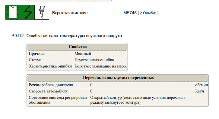

MaxAzima Опубликовано 25 апреля, 2019 Поделиться Опубликовано 25 апреля, 2019 Собственно вопрос. За оба этих параметра отвечает один и тот же датчик или нет? Замена датчика абсолютного давления привела к еще более нестабильной работе двигателя на холостом ходу и прогретый двигатель начинал глохнуть даже сразу после запуска. Ума не приложу в чем может быть проблема. Ссылка на комментарий

MaxAzima Опубликовано 6 июля, 2019 Автор Поделиться Опубликовано 6 июля, 2019 В общем, поставил датчик Bosсh (0261230043)(который, как я понимаю, и есть оригинал)Результата это не дало. Меня, конечно, эта ошибка особо не напрягает, иногда просто при запуске бывает глохнет машина, но в целом не критично. Но хотелось бы докопаться до сути. Неужели что то с проводкой? Ссылка на комментарий
ZIGGY Опубликовано 6 июля, 2019 Поделиться Опубликовано 6 июля, 2019 И не что то а проводка...мап сам по себе редко подыхает Подбор автомобилей Peugeot\Citroen, подробности "Понакупят шнурков по объявлению, а пользоваться не умеют!" © Enzo С4-С5-С6-С4P-5008 Ссылка на комментарий
