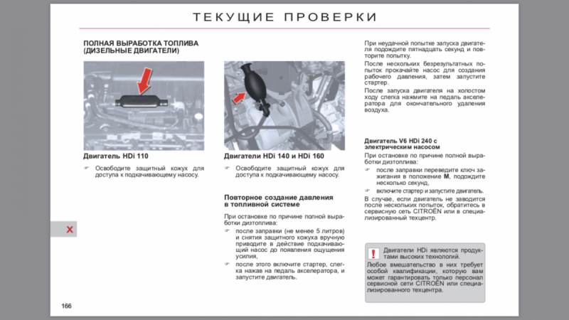

Filippy Опубликовано 23 апреля, 2019 Автор Поделиться Опубликовано 23 апреля, 2019 Как правильно развоздушить систему? Может есть инструкция или методика из SERVICEBOX-а? Методика из инструкции по эксплуатации (всё банально, но на всякий случай): В общем, нашёл возможную причину. При прокачкой грушей, она не становится упругой (не появляется ощущение усилия). Скорее всего дело в неисправном клапане в фильтре и он сливает в обратку. Кто знаком с этим топливным фильтром, может ли быть такая ситуация? Ссылка на комментарий

mister z Опубликовано 23 апреля, 2019 Поделиться Опубликовано 23 апреля, 2019 3 часа назад, Filippy сказал: Как правильно развоздушить систему? По "букварю" долго и муторно. "Колхозно" просто отсоедините обратку от фильтра и прокачайте грушей. И лучше помнить, что ваша машина очень не любит, когда в баке остаётся менее одной четверти. Бес 1 +7 963 245 1140 Ссылка на комментарий
