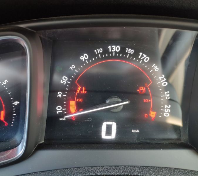

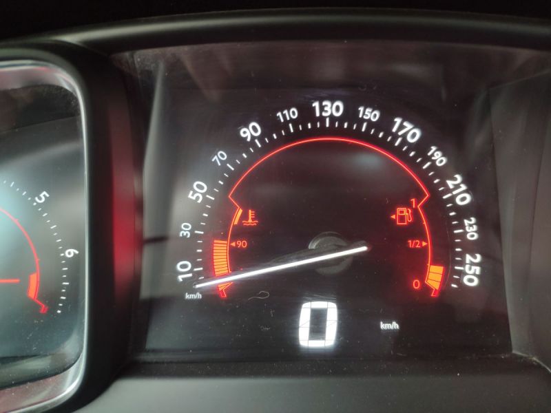

Саня_1988 Опубликовано 11 апреля, 2019 Поделиться Опубликовано 11 апреля, 2019 Мужики помогите разобраться с приходом теплой погоды +20 выросла температура ож до 95 проверил трубки все вроде теплое жидкость идёт по большому кругу! Не могу понять причину Ссылка на комментарий

Саня_1988 Опубликовано 11 апреля, 2019 Автор Поделиться Опубликовано 11 апреля, 2019 Было так 87 где-то. Ссылка на комментарий
Бес Опубликовано 11 апреля, 2019 Поделиться Опубликовано 11 апреля, 2019 Ты по делениям что ли считаешь? И сколько одно деление? Природа мудра, и Всевышнего глаз Видит каждый наш шаг на тернистой дороге Наступает момент, когда каждый из нас У последней черты вспоминает о Боге... Ссылка на комментарий
mister z Опубликовано 11 апреля, 2019 Поделиться Опубликовано 11 апреля, 2019 Это нормально. Мотор то не просто "горячий", а "горяченный" +7 963 245 1140 Ссылка на комментарий
Саня_1988 Опубликовано 11 апреля, 2019 Автор Поделиться Опубликовано 11 апреля, 2019 Да по делением посчитал примерно конечно! Ссылка на комментарий
Бес Опубликовано 11 апреля, 2019 Поделиться Опубликовано 11 апреля, 2019 Не парься. Все нормально. Природа мудра, и Всевышнего глаз Видит каждый наш шаг на тернистой дороге Наступает момент, когда каждый из нас У последней черты вспоминает о Боге... Ссылка на комментарий
Саня_1988 Опубликовано 11 апреля, 2019 Автор Поделиться Опубликовано 11 апреля, 2019 Спасибо большое за ответы всем! Ещё раз убеждаюсь из-за всех форумах самый дружный форум вывод сделал по отзывам друзей на других автомобилей)))) Ссылка на комментарий
vadim1968 Опубликовано 11 апреля, 2019 Поделиться Опубликовано 11 апреля, 2019 За пять лет эксплуатации на приборке своего ДС5 видел подобные показания только один! раз - в Крыму после долгой и быстрой езды по серпантину на ЮБШ. В обычной эксплуатации таких показаний нет. Обычно, в попугаях, на приборке у меня все время ниже на пару маленьких делений чем у вас на втором снимке (такое положение стрелок бывает только летом в жару при толкании в пробках). Когда вы последний раз меняли ОЖ и мыли радиаторы (как внутри, так и снаружи)? Менять ОЖ и мыть радиаторы ИЭ требует раз в 4 года, а при "тяжелых условиях" эксплуатации все сроки уменьшаются в два раза (а в РФ как раз и есть такие условия, когда из-за больших перепадов Т антифриз намного быстрее теряет свои свойства). Т.е. ОЖ желательно менять раз в два года (с промывкой радиатора охл) и мыть радиаторы нужно регулярно при Сезонном ТО (2 раза в год - хотя бы снаружи, особенно между радиаторами, т.к. там обычно "валенки" из пыли и грязи). К тому же отсутствие должного охлаждения может приводить к проблемам с охл АКПП - и потом с проблемами работы самой коробки. DS7 Crossback, 2019, 2,0 HDI, 180 л.с., 8АКПП; Сitroen DS5, 2012 г., 2,0 HDI, 163 л.с., 6АКПП; Сitroen DS3, 2010 г., 1,6 Vti, 120 л.с., Аl4 Ссылка на комментарий
Бес Опубликовано 11 апреля, 2019 Поделиться Опубликовано 11 апреля, 2019 Помыть радиаторы конечно не помешает, но ты помни еще про... К примеру одно деление 5 градусов. И вот смотришь ты 87. Опа! Еще одно загорелось! 92! Нет, теперь может быть как 88 так и 92. И так же - возможно было у тебя не 87, а 83. Понимаешь о чем я? Природа мудра, и Всевышнего глаз Видит каждый наш шаг на тернистой дороге Наступает момент, когда каждый из нас У последней черты вспоминает о Боге... Ссылка на комментарий
Саня_1988 Опубликовано 11 апреля, 2019 Автор Поделиться Опубликовано 11 апреля, 2019 Да я понял! попробую поменять антифриз как посоветовали ещё .А там дальше видно будет спасибо, самое главное что бы не термостат навернулся. Ссылка на комментарий
vadim1968 Опубликовано 11 апреля, 2019 Поделиться Опубликовано 11 апреля, 2019 13 минут назад, Бес сказал: Нет, теперь может быть как 88 так и 92. Совершенно в дырочку. Это особенность этих символьных приборок. Несколько раз замечал, что при одной и той же скорости показания тахометра могут быть разными (в пределах одного деления). Например, при 120 км/ч показания тахометра у меня как правило 2200 об/мин, но иногда бывают и 2000. Смотря еще как и по какому покрытию ехать. DS7 Crossback, 2019, 2,0 HDI, 180 л.с., 8АКПП; Сitroen DS5, 2012 г., 2,0 HDI, 163 л.с., 6АКПП; Сitroen DS3, 2010 г., 1,6 Vti, 120 л.с., Аl4 Ссылка на комментарий
