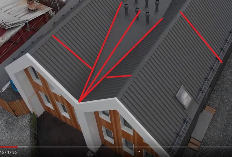

Мне не совсем понятны "художества" с крышей: зачем было делать ее четырехскатной в ущерб жилому пространству, да еще и усложнять все это системой водоотводов в ендове. Мне кажется, первая же зима внесла некоторое разочарование в дешевизне и практичности этого архитектурного решения.

Зимой в чем проблема?
56 минут назад, Алeкс сказал:
Между коньками двух половинок снежный мешок.
     Снег основная проблема. Ему некуда деваться. Даже таять сильно не получится, потому что он "в яме" между двух скатов и солнце его не достанет.  Плюс затраты на гидроизоляцию. Дешевле и практичнее было бы возвести несущую стену выше под конёк, она  бы выполнила роль брандмауэра ( мало ли что), двускатная крыша решила бы вопрос снега, плюс ко всему комнаты верхнего этажа были бы избавлены от "полустенка".
4 минуты назад, Taisan сказал:
Посмотри внимательнее эта яма такая же покатая как и два ската, снег, попадая туда тоже скатывается.
Снег очень плохо скатывается на уклонах меньше 30%. Он сползает и уплотняется.  Днем подтаял, ночью подмерз, и между скатами будет гора.
Там где-то в тексте прозвучало, что они применили систему подогрева, но тогда враньем становится ограниченный бюджет.
Кроме того:
основные скаты наверное 45 градусов и короткие и с них снег легко и непринужденно.
этот скат мало того, что ниже (его конек ниже) так еще и длиннее  - угол меньше
внутренние короткие скаты "зажимают" этот средний длинный. Для воды - хорошо, но представь как снег будет скользить? "Заклинивать" будет.

не больше и не меньше, чем на домах типовой застройки
При обильном снегопаде полезут на крышу и они и соседи с крышей под 45 гр.
