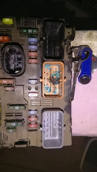

Ishimaru Опубликовано 18 апреля, 2019 Автор Поделиться Опубликовано 18 апреля, 2019 Итак, изучив схему даже с учётом отсутствия навыков, я понял, что все упирается в монтажный блок (блок предохранителей под капотом). Вскрыв его, я обнаружил превосходную, изумрудную зелень под одним из штекеров и следы замыкания в виде сажи. Как оказалось, три контакта в одном разъёме просто отгнили (или отгорели). Теперь ищу блок б/у, так как насколько я понимаю, вся внутренность залита компаундом, разъем перепаять будет очень сложно. Главный вопрос в совместимости блоков, визуально одинаковые в сети продаются от других моделей PSA. Мне непонятно, подойдут ли они. Ссылка на комментарий

Олегович Опубликовано 19 апреля, 2019 Поделиться Опубликовано 19 апреля, 2019 11 часов назад, Ishimaru сказал: вся внутренность залита компаундом, разъем перепаять будет очень сложно. компаунд сверху платы, герметизирует верхнюю часть платы и стыковку платы по периметру с нижней частью корпуса блока BSM. Можно сделать окно в нижней поверхности коробки блока и добраться до дорожек. Таким образом меняют реле питания: на бензонасос; на климат;.... Некоторые коробку режут по кругу, полностью отделяя от платы. Рукастые даже из моторника выводили провода вместо отгнивших пинов разъема... Здесь это сделать проще. Только надо добраться к плате и устранить окислы/паразитные связи в разъеме. Выведенные провода врезать в проводку. XP 2008г.в.; TU5JP4; ручная КПП. ЮВАО Ссылка на комментарий

Ishimaru Опубликовано 27 апреля, 2019 Автор Поделиться Опубликовано 27 апреля, 2019 Итак, блок благополучно пришел, установил его без проблем, за исключением того, что пришлось повозиться, извлекая отгнившие контакты старого блока из разъема. Машина завелась, габариты горят, все работает, все шевелится. Один неприятный момент: ошибка Main beam faulty продолжает выскакивать, хотя обе лампы светят одинаково и на дальнем, и на ближнем. Могла ли эта ошибка куда-нибудь записаться и выскакивать даже после замены блока? Ссылка на комментарий
