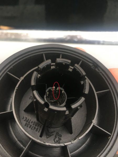

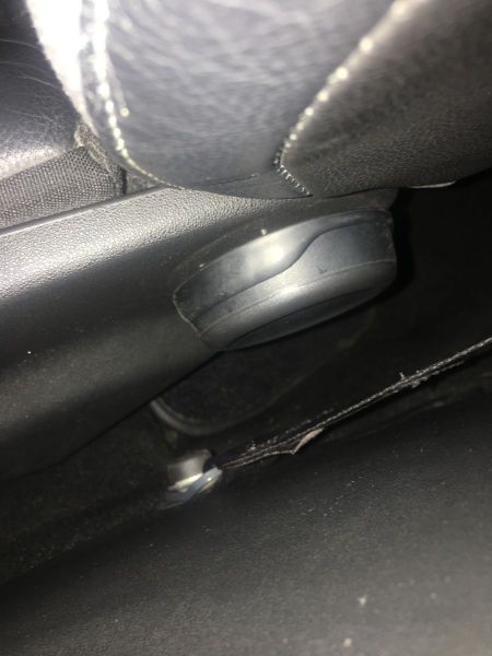

Morethe Опубликовано 7 апреля, 2019 Поделиться Опубликовано 7 апреля, 2019 На днях решил отрегулировать наклон спинки сидения, но колесо регулировки отказало мне в этой процедуре ((( Такое ощущение, что нет зацепа в механизме и колесо прокручивается в холостую. Кто сталкивался с данной проблемой? Возможно ли отремонтировать самому? Как разобрать механизм? Либо необходимо обращаться в спец сервис по ремонту сидений? За ранее всем спасибо! Ссылка на комментарий
Morethe Опубликовано 8 апреля, 2019 Автор Поделиться Опубликовано 8 апреля, 2019 Может кто поможет с советом как эту ручку снять? Ссылка на комментарий

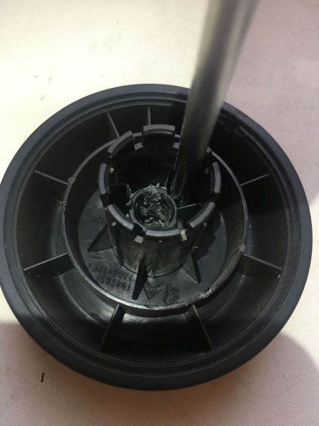

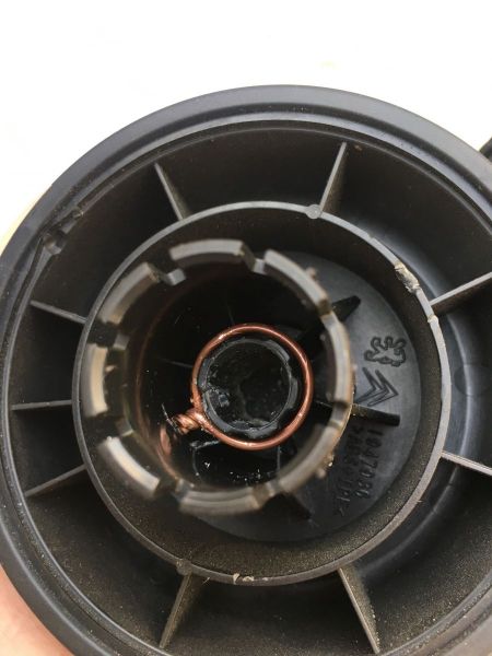

Morethe Опубликовано 10 апреля, 2019 Автор Поделиться Опубликовано 10 апреля, 2019 В 07.04.2019 в 08:37, Morethe сказал: На днях решил отрегулировать наклон спинки сидения, но колесо регулировки отказало мне в этой процедуре ((( Такое ощущение, что нет зацепа в механизме и колесо прокручивается в холостую. Кто сталкивался с данной проблемой? Возможно ли отремонтировать самому? Как разобрать механизм? Либо необходимо обращаться в спец сервис по ремонту сидений? За ранее всем спасибо! Проблему устранил, снял это колёсико при помощи двух отверток, с противоположных сторон просунул в отверстие между крутилкой и сидением и одновременными нажатиями от кресла, снял крутилку с вала. Оказалось треснуло посадочное место (выделил красным на фото), из-за этого на валу не было сцепления и колесо прокручивалось. Заклеил двухкомпонентным клеем (холодная сварка) и затянул хомутом из медной жилы провода 2,5 мм.кв. И всё готово! Может кому и пригодятся данный гайд. Бес 1 Ссылка на комментарий
