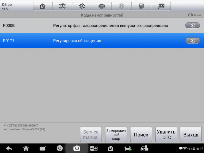

           Без объявления войны и каких либо симптомов сегодня на подъезде к дому выскочила неисправность двс, у знакомого есть сканер и с его помощью удалось считать коды ошибок (Фото прилагаю), он сказал что это "ругается" датчик выпускного клапана фазовращателя, при этом по его опыту с миникупером это сам клапан, реже датчик. Датчик можно проверить поменяв клапана впуска и выпуска местами (С его слов они одинаковые должны быть) если ошибка будет такаяже то дело в клапанах, а не в датчике.
Ошибку он мне скинул, но датчик я менять не рискнул местами.
           Вопрос, куда смотреть/что менять? Заметил что с зимы немного тяга упала (грешил на зимнюю резину и штамповку) и сегодня перед поездкой домой при прогреве авто слега легнулось, чуть сильнее чем если на холодную без прогрева на D переключить и уже по приезду домой спустя минут 40 где-то выскочила ошибка.
Очень не хочется лезть в сервис где начинают сразу менять по кругу все что надо и нет, не зная самому с чего лучше начать.

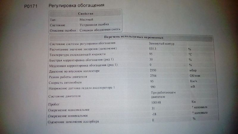

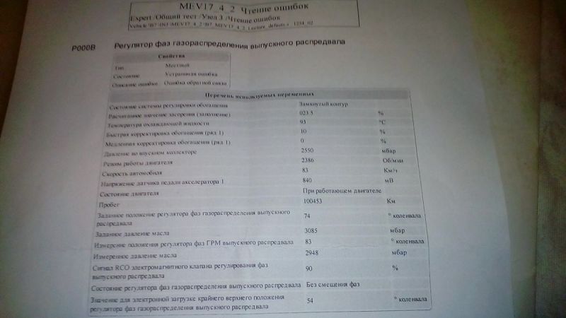

Дали распечатку, сейчас нет под рукой (вечером напишу подробнее, выложу), там были эти две (Ошибки P000B и P0171). Первая связана с клапаном, а вторая типа связана с плохим бензином (если на словах).

Плохой бензин. Ок, плохой бензин определили по ошибке второй лямды и пропуску зажигания, типа плохо горит бензин. А на самом деле подыхает насос, он не дает давления и форсунка не распыляет, а льет, и понятно бензин плохо горит и присутствует несгоревший в выхлопе. Который видит вторая ламда.
