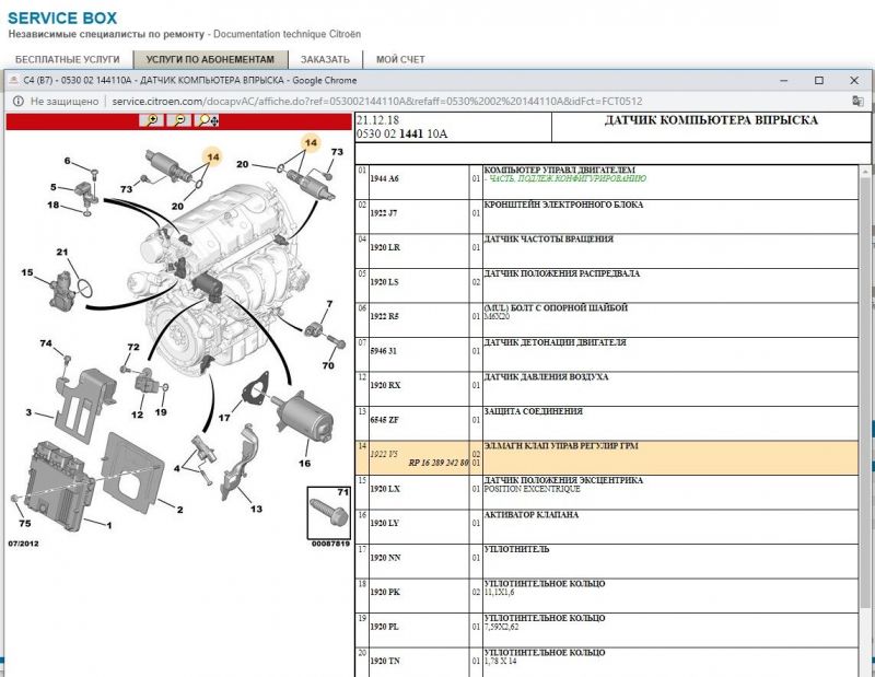

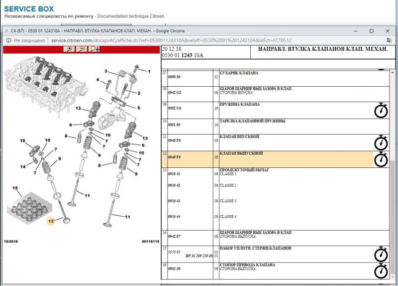

Бес Опубликовано 11 апреля, 2019 Поделиться Опубликовано 11 апреля, 2019 13 часов назад, Vyqtor6922 сказал: это клапана впуска выпуска ? Клапана выпуска - это клапана выпуска. Это вот это. Номер 12 А фазораспределители - это "фазораспределители". Точнее ЭЛ.МАГН КЛАП УПРАВ РЕГУЛИР ГРМ Это вот это. Номер 14. Но они по одному стоят (на распредвал). На впуске один и на выпуске один. Определись о чем спрашиваешь... Природа мудра, и Всевышнего глаз Видит каждый наш шаг на тернистой дороге Наступает момент, когда каждый из нас У последней черты вспоминает о Боге... Ссылка на комментарий
