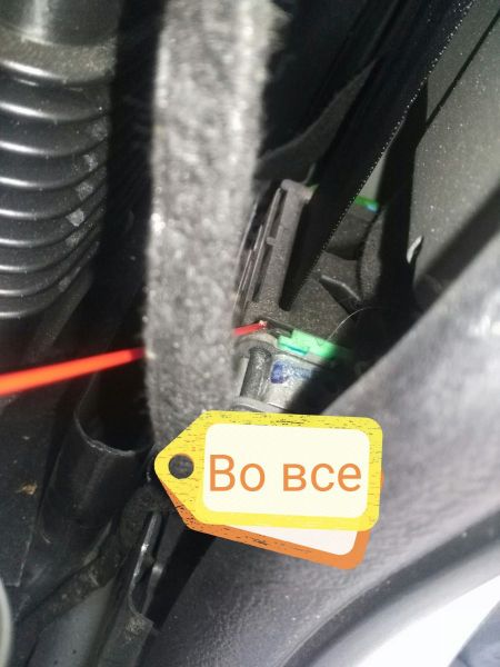

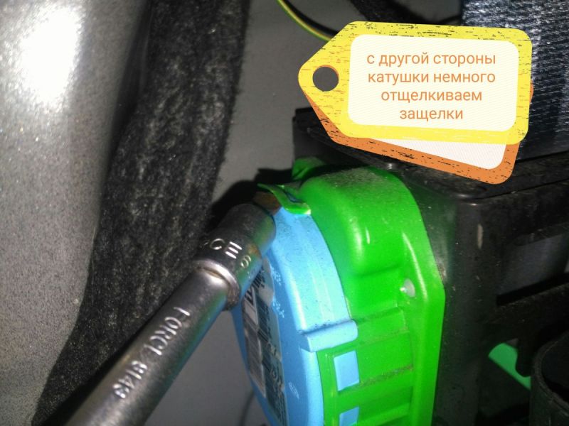

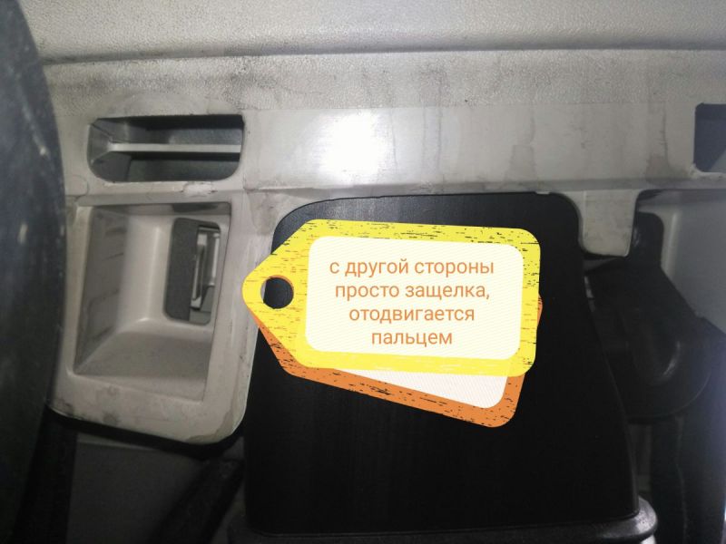

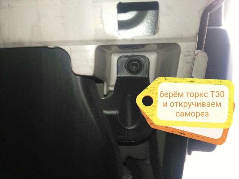

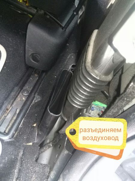

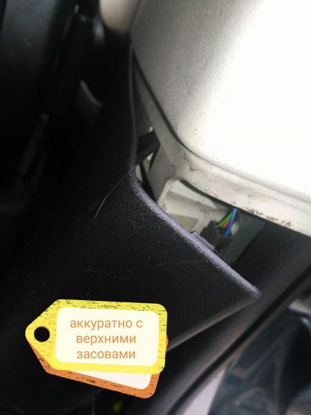

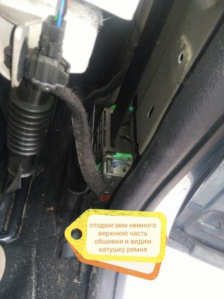

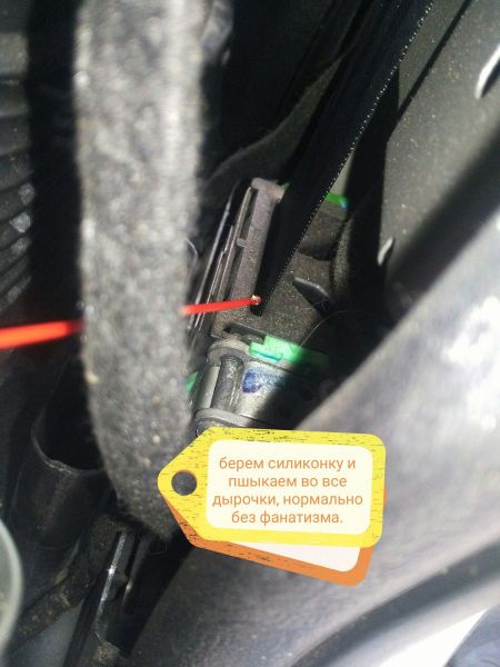

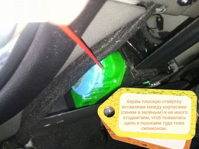

bullgaren Опубликовано 30 марта, 2019 Поделиться Опубликовано 30 марта, 2019 Кто то из прошлых владельцев очевидно ездил со вщелкнутыми ремнями и с момента покупки меня бесило что ремням надо помогать руками вернутся полностью в катушку. Вообщем сделал небольшой лайфхак, как за 15 минут восстановить справедливость))) Vadim098, Болеславович и Лы́хны 3 Ссылка на комментарий
Олегович Опубликовано 30 марта, 2019 Поделиться Опубликовано 30 марта, 2019 Для чего пшикать силиконкой Во все дырки? При такой методе силикон легко попадет на ремень, а потом на одежду. *катушку ремня* надо снимать полностью, в нормальных условиях вычистить механизм и ролики от грязи/засохшей смазки и смазать. алш и Popesych 2 XP 2008г.в.; TU5JP4; ручная КПП. ЮВАО Ссылка на комментарий

bullgaren Опубликовано 31 марта, 2019 Автор Поделиться Опубликовано 31 марта, 2019 22 hours ago, Олегович said: Для чего пшикать силиконкой Во все дырки? При такой методе силикон легко попадет на ремень, а потом на одежду. *катушку ремня* надо снимать полностью, в нормальных условиях вычистить механизм и ролики от грязи/засохшей смазки и смазать. Вы когда нибудь разбирали катушку на с4 пикассо? Пруф в студию, будет ооочень интересно, то как вы будете вскрывать пружинный блок. Основной посыл смазки - это смазать направляющие ремня в самой катухе. Прочистка картой была в том году, помогло дней на пять. Силикон на одежду не попадет, потому как перед смазыванием надо ремень полностью вытащить из катушки, возможно небольшое намокания крайних участков ремня, но они все равно всегда в катушке остаются. Ссылка на комментарий
Олегович Опубликовано 31 марта, 2019 Поделиться Опубликовано 31 марта, 2019 5 минут назад, bullgaren сказал: Основной посыл смазки - это смазать направляющие ремня в самой катухе. Ролик обычно длинный на оси, которая по ширине катушки. думаете пшики смазки вымоют в ролике всю грязь. И куда еНта грязючка потом упадет? ЗЫ. Вскрывал не единожды от разных машин, у соседа на пежо восстановил инерциальный блокиратор ремня, конструкции естественно различаются, принцип один, часовая пружина+механизм стопора при резком рывке, здесь еще пиропатрон . ЗЫ2. одежда нынче дорогая, а хладона для отстирывания ее от смазки нынче в свободном доступе нет, да и придется один леший снимать ремень и его еще *стирать*. После таких *пшиканий* придется ездить постоянно в рабочей робе, на подобные грабли *кашу маслом не испортишь* все хоть разок да наступают. 24 минуты назад, bullgaren сказал: Пруф в студию Без пошаговой инструкции не решаетесь влазить?, правильно делаете. Это не подколка. XP 2008г.в.; TU5JP4; ручная КПП. ЮВАО Ссылка на комментарий
bullgaren Опубликовано 31 марта, 2019 Автор Поделиться Опубликовано 31 марта, 2019 Год назад снимал ремень и изучал. Конструкция вроде аналогична обычным ремням, но пружинный блок вы обратно не соберете, он впринципе не поддается разборке. Конторы так же не берут ремни с4 пикассо под восстановление натяга. Не зря на просторах инета есть темы по разборам ремня от с5, пежо и прочее, но не одной темы про с4 пикассо. Про одежду уже отписался. Ссылка на комментарий

Rykopop Опубликовано 1 октября, 2025 Поделиться Опубликовано 1 октября, 2025 А вообще, обычно достаточно иногда ремень просто стирать. И тогда чистки верхней направляющей хвататет. ZIGGY 1 VIN: VF7DCRFNC76465859 Ссылка на комментарий
