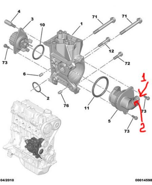

sm22 Опубликовано 27 марта, 2019 Поделиться Опубликовано 27 марта, 2019 Нужна помощь! Кто подскажет серийный номер хомутов либо их размеры. Продаются ли такие в магазинах автозапчастей? Проблема в том, что из под шланга, который идет к печке начал антифриз подкапывать. Я купил новый шланг с хомутом, а ОД мудаки зачем то старый поставили, а новый извините куда то прое..ли. Год ездил без проблем со старым, сейчас опять начало подкапывать. Вот хочу заменить хомуты. Необходим: - хомут для патрубка под номером 1, который идет к печке от КРЫШКИ С НАСОСОМ СИСТ. ОХЛАЖД. - хомут для трубки промежуточной под номером 2, которая идет от КРЫШКИ С НАСОСОМ СИСТ. ОХЛАЖД. к радиатору. (Охлождение дюритового шланга) Этот на всякий случай.))) Ссылка на комментарий

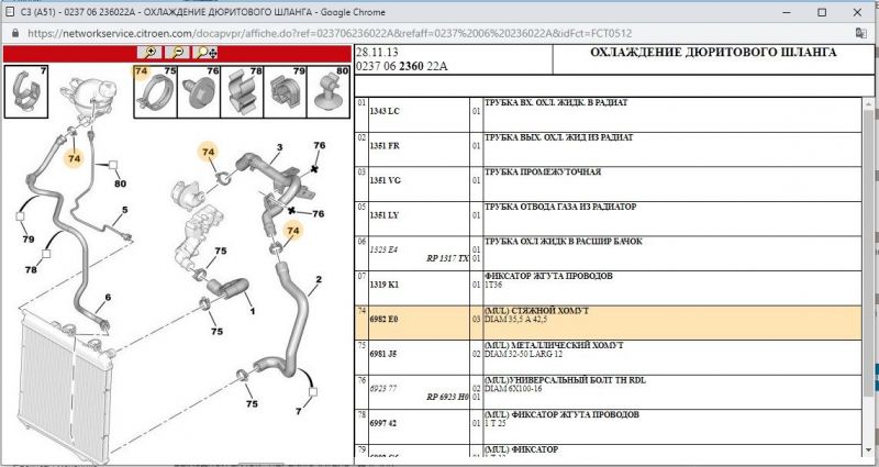

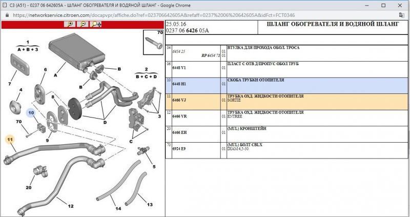

Бес Опубликовано 27 марта, 2019 Поделиться Опубликовано 27 марта, 2019 14 минут назад, sm22 сказал: VF7SCKFT0CA552041 Для номера один как понял нет отдельной позиции. Там какой-то пружинный хомут стоит. Полно в магазинах. Может и есть в крепежах, но найти его.... 6466 VJ Это трубка Для номера 2 6982 E0 (MUL) СТЯЖНОЙ ХОМУТ DIAM 35,5 A 42,5 Природа мудра, и Всевышнего глаз Видит каждый наш шаг на тернистой дороге Наступает момент, когда каждый из нас У последней черты вспоминает о Боге... Ссылка на комментарий

mister z Опубликовано 27 марта, 2019 Поделиться Опубликовано 27 марта, 2019 @sm22 Посмотрите внимательно откуда течь. Деталь 5 даёт очень подлые трещины и кажется, что течь по месту сочленения с шлангом. Олегович 1 +7 963 245 1140 Ссылка на комментарий

sm22 Опубликовано 23 апреля, 2019 Автор Поделиться Опубликовано 23 апреля, 2019 On 3/27/2019 at 3:49 PM, mister z said: @sm22 Посмотрите внимательно откуда течь. Деталь 5 даёт очень подлые трещины и кажется, что течь по месту сочленения с шлангом. Съездил в автосервис, Вы были правы, деталь 5 дала микротрещину и из за этого сифонит, а кажется реально, как будто течет в месте сочленения шланга и пластика. Олегович, mister z и Бес 3 Ссылка на комментарий
mister z Опубликовано 23 апреля, 2019 Поделиться Опубликовано 23 апреля, 2019 5 минут назад, sm22 сказал: Вы были правы, Ну дык ведь. Этот мотор с малыми изменениями ставится с 1972го года. Болячки уже изучены. Если при снятии обломится "хвост", то не мучайтесь и сразу снимайте помпу и выбивайте. Меньше времени уйдёт. Олегович и Бес 2 +7 963 245 1140 Ссылка на комментарий
