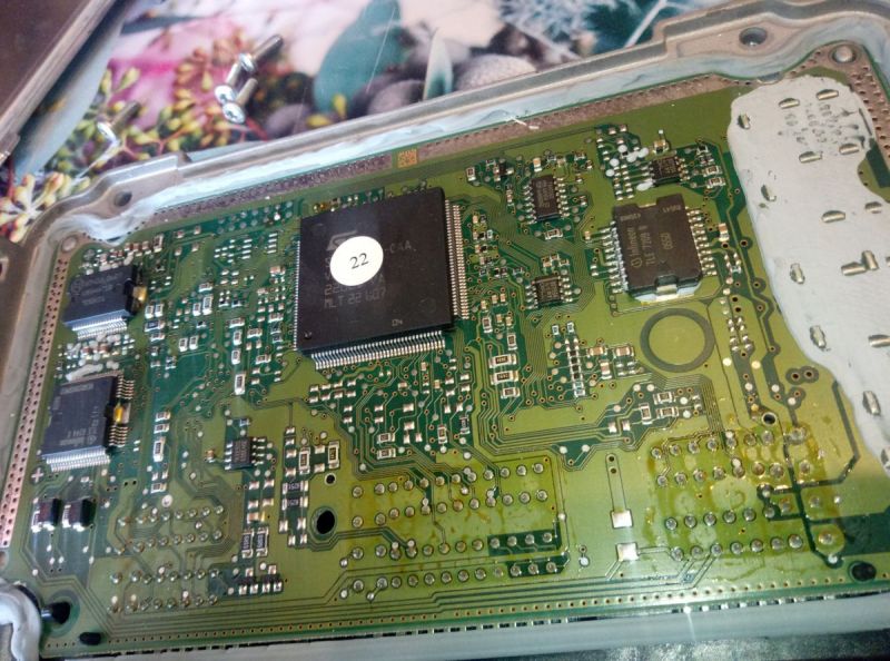

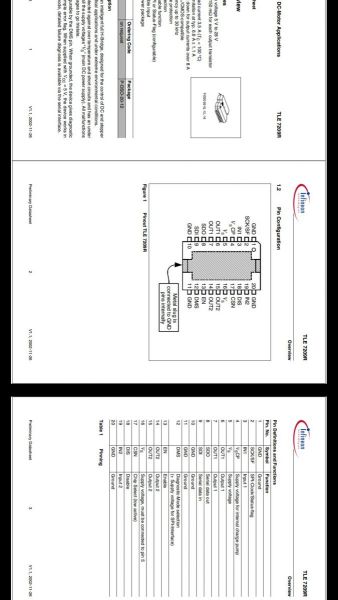

Shirka Опубликовано 28 марта, 2019 Автор Поделиться Опубликовано 28 марта, 2019 Проследил прозвонил как мог. Контакты с драйвера это оказались оут 1 и оут2 оба звонятся до контактов Н4 G4(управление электроматором) п.с может ли какая либо другая часть электрики давать такой эфект? Может что то блокирует э о все.? Ссылка на комментарий
oleg_klm Опубликовано 28 марта, 2019 Поделиться Опубликовано 28 марта, 2019 14 минут назад, Shirka сказал: Контакты с драйвера А теперь надо смотреть осциллографом, что там дееца в момент включения зажигания. Если все три моторчика ведут себя одинаково, есть вероятность пожженого драйвера. Пострадать он вполне мог при подключении "неправильного" узла. Бес 1 В риторике наших «патриотов» особую роль играют так называемые «традиционные ценности». И в реестре этих ценностей раздолбайство занимает одно из первых мест. Это уж точно старая добрая традиция. Ссылка на комментарий

Shirka Опубликовано 29 марта, 2019 Автор Поделиться Опубликовано 29 марта, 2019 Ради интереса свозил сам блок эбу туда где ремонтом занимаются. Вывод. Драйвер жив ну подгорело то ли управление этим драйвером. То ли что то по ходу. К большому чипу. На 1 сек. Все норм. А потом что то вылетало и массировало чип драйвера. Причина возможная то что через заслонку и сопративления дунуло 12в туда где должно было быть +5. (обьяснил как мог) завестись завелась ну потом вылетело что то окончательно и эбу ушло в мертвый сон. Ковырять его не стали ибо дорого. Бес 1 Ссылка на комментарий
