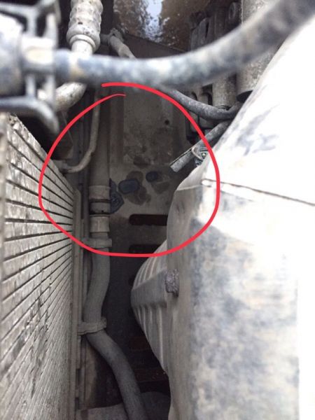

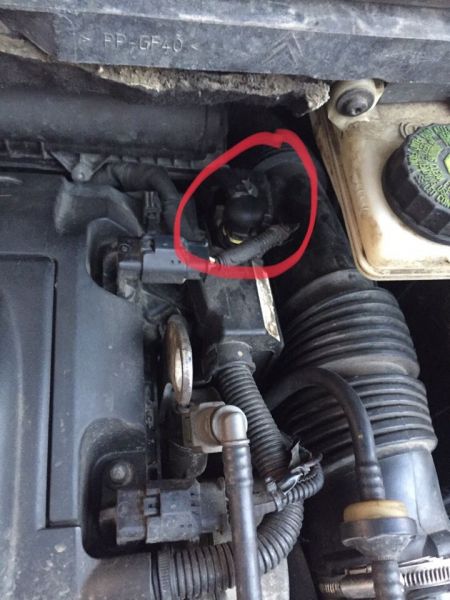

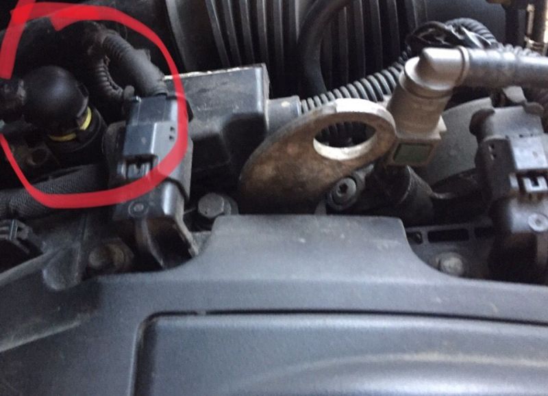

Всем добрый день. Купил первую машину 27 декабря 2018 года ситроен с4 1,6/ 120л.с., без ДТП, кондиционер снят (сломан) валяется в багажнике). Продавец сказал что надо будет масло в ближайшую неделю поменять на Total 5w40(до этого всегда было 5w30), но так как были уже праздничные выходные катался до 10 января. Где то с 3 января начала гореть надпись проверьте масло. Вообщем всё купил салонный фильтр, маслянный фильтр, воздушный фильтр, две канистры Total 5w40 и  решил заехать в автосервис неподалеку от работы. Автомеханики за работу взялись, но сказали что раньше такие машины не делали.Подняли на подьемники начали сливать , а оттуда льется черная жижа и стекло всего 2,5-3 литра. залили новое масло. Долго не могли они разобраться с воздушым фильтром ковырялись долго минут 40. Вобщем всё сделали я радостный расплатился завелся ошибка осталась проверьте уровень масла. Сервисмены сказал, что это норм типа покатаетесь полчаса всё пройдет. И в правду прошло. но уже через день снова проверьте уровень масла я хз что за фигня проверил – долил. Вообщем после замены масла оставалось у меня в канистре где-то 2, 5 литра.  Ушли они уже к концу января проехал всего 1000км, тут же заметил что антифриза в бочке вообще на отметке МИН или даже ниже( тут же купил залил). Стоял на ручнике с горки на парковки, завожусь и тут на тебе – загорелся ЧЕК. Машину потряхивает пропадает мощность, как заглушишь крутит вентилятор минут  10-15,  вообщем неприятно.  Поехал к ОД Сироен Нижний Новгород на Московское шоссе 302г. Провели диагностику, выявили следующее: Ошибки P1336 1337 1340 пропуски воспламенения 4 цилиндра, сигнал кислородного датчика, регулировка обогащения смеси, Ошибка Р0011 обика регулирования фаз ГРМ впускного распредвала течь масла между половиной ваакумного  насоса, течь между насосом и ГБЦ, течь масла из под уплотнителя масляного суппорта. Далее собственно выполнил все их рекомендации : замена электромагнитного клапана впускного распредвала, заменил уплотнители масленого суппорта, заменил уплотнители между вакуумным насосом и гбц, ремонт вакуумного насоса, проверка катушек, заменил все свечи зажигания на оригинальные. Ошибка пропала я радоваля. Масло не уходит  и антифриз тоже. Ближе к середине февраля стою на светофоре и тут на тебе ЧЕК инджин выскочил машину затряло так что я подумал что движок просто вывалиться заглушил – завел молотить перестало, но ошибка горит и мощность упала. Записался через пару дней к ОД. Пока все это время ездил ошибка то проподала то опять появлялась если темперетура на улице была в пределах -5/+5, и еще очень остро возникала тряска если печька дует не наполную и бывают рывки резкие когда газуешь, Заехал на ЛУкойл залил пол бака Экто 100 ошибка тут же пропала и не появлялась неделю точно. Приехал к ОД : ошибка сигнал кислородного датчика на выходе, ошибка регулировка обогащения смеси, пропуски воспламенения 4 цилиндр, поврежден фиксатор подачи топлива на рампу. Сделали: промывка топливной системы, замена Масло АКПП в 2 цикла. Запретили лить Экто 100. Катался я проблем не знал до конца февраля, а потом снова хлоп ЧЕК-ИНЖИН. Моему разочарованию не было предела. Записался на диагностику в другой автосервис  он все проверил говорит либо микротрещина ГБЦ либо поменяй мембрану крышки головки блока цилиндров , т.к. крепления у тебя сломаны на ней сказал что она не работает и закидывает масо в свечи( хотя я смотрел внутрь масло не увидел), маслосъемные колпачки меньше года назад менялись. При этом сказал что пока, что бы ездить нормально снял датчик дополнительного вала (на фото отметил) и вправду машина едет нормально но чек горит, сказал что при этом у меня будет повышенный расход масла и бенза, и что  вредно для клапанов. Решил не рисковать воткнул его обратно.  Заказал это мембрану с крышкой установил всё норм ошибка пропала , катался 2 дня БАМ! Снова Чек инджин, машина начала глохнуть если поехать не прогревая. Ппоехал в другой автосервис померяли компрессию 14-14-14-14, свечи сухие колодцы чистые, Ошибки P1336 1337 1340 , рассказал им всё что было сделано , они говорят это форсунке хана меняйте. Звоню ОД говорю могут ли они проверить форсунки они говорят могут местами за 8500 поменять что бы посмотреть уйдёт ли ошибка в другой цилиндр. Спрашиваю сколько будет стоить новые форсунки поставть 9400р. Записался на замену форсунок, надеясь что на этом мои мучения окончаться. Сижу значит у них пью кофе, вызывают меня и говорят так мол и так всё поменяли сделали, но при проверке выянилось, что ошибка снова появляется  при достижении двигателем рабочей температуры говорят что это микротрещина , мол при нагреве метал расширяется и внутрь попадает масло, надо разбирать смотреть. Что бы просто разобрать и посмотреть что же сломалось и провести опресовку ГБЦ спрашивают 20тр, сразу предупреждая что ремонт мне встанет минимум 50тр максимум 160тр. Я прям почувствовал, как внутри все оборвалось . Желание было одно сжечь к черту эту машину. Перебисился, вытащил этот датчик дополнительного вала и езжу, ибо денег нет и так кредитки в минус  50тр уже загнал. Машину жалко делать надо, но с чего начать хз(( Есть подозрения что что-что с дроссельной заслонкой, есть подозрения что в системе антифриза есть воздух, плюс обнаружил течь возле радиатора из патрубка( фото приложу), есть подозрения засорились клапана, есть подозрения что постели разносились.  Или я всё это начитался просто форумов и проблема реально в ГБЦ? Посоветуйте что делать?

У меня было 2 канистры по 3 литра. И вот какой вопрос  вчера и сегодня решил попробовать проехаться на спорт режиме и ошибки нет двигатель работает ровно. Может ли из за масленного голодания сломался электромагнитный клапан фаз грм?
