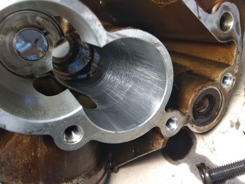

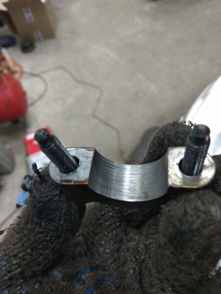

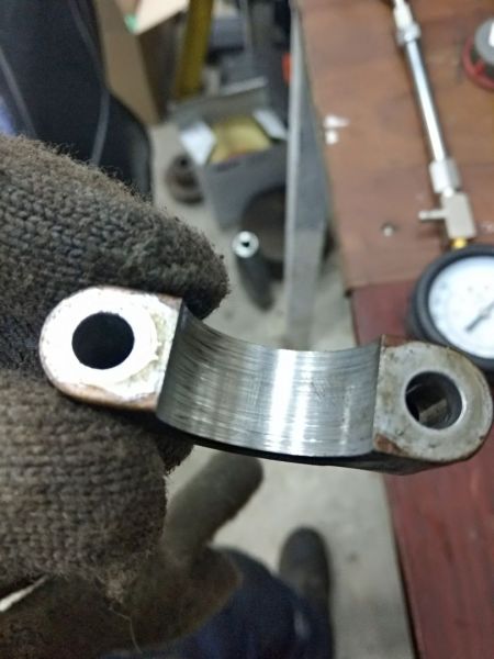

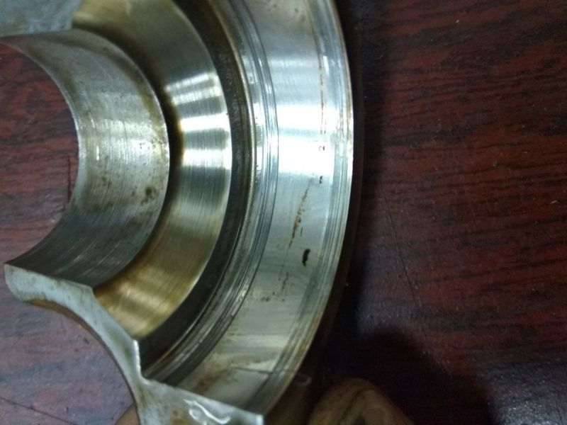

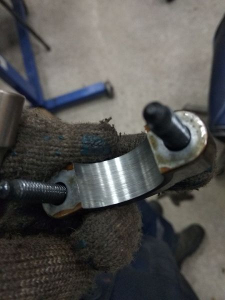

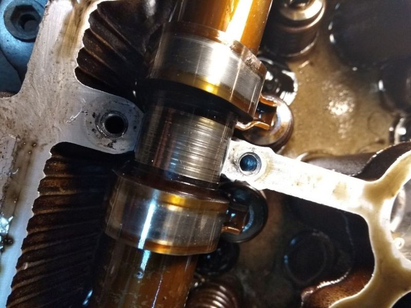

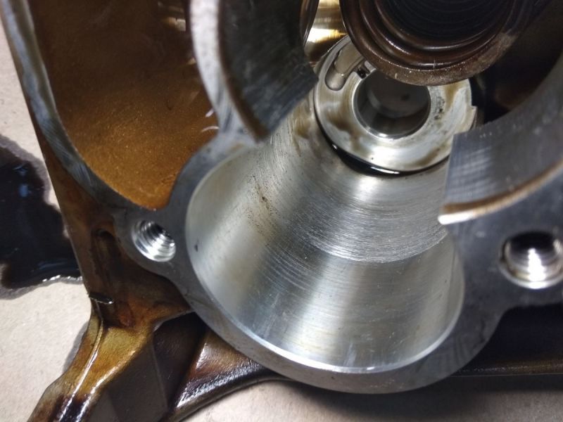

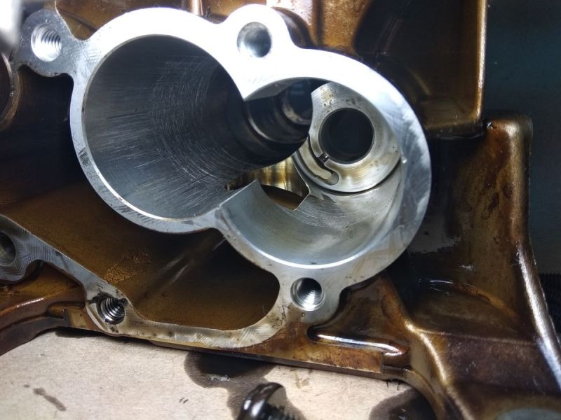

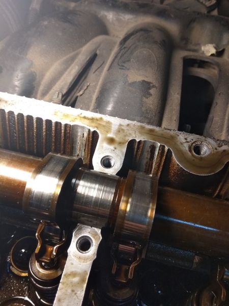

Ars35 Опубликовано 22 марта, 2019 Поделиться Опубликовано 22 марта, 2019 (изменено) Всем, привет. На двигателе Citroen C4 Picasso EP6 турбо появилась ошибка о низком давлении масла. 1. Замерили манометром, действительно на горячую 95 градусов оно падало до 0,4 бар и выскакивала ошибка. 2.Стали искать причину, заменили датчик, масло, фильтр - ничего не изменилось. 3.Вскрыли поддон сняли маслонасос, увидели износ в виде задиров на стенках, так же проверили вкладыши на износ и задиры - они были в нормальном состоянии, шатуны не люфтили. Заказали насос, поставили. Давление на 80 градусах стало 1-1.1 бар. На 95 0,8 бар. (800 оборотов хх). Катались несколько дней, и бац она снова появилась, причем стала плавающая - то иногда ездишь выскакивает, то бывает нет. В основном на холостых, после продолжительной поездки, а может и не выскочить. Уровень масла в норме. 4.Сегодня решили посмотреть состояние постелей распредвалов, увидели следы масляного голодания - теперь вопрос, может ли данный износ быть причиной падения давления на горячую?? Может быть есть какие-нибудь еще причины? Износ турбины влияет как-то? Или может быть патрубки какие-нибудь стоит проверить? С крестиком на фильтре все окей, хотя в ЕП 6 на него ничего не давит. Спойлер Изменено 22 марта, 2019 пользователем LDS Ссылка на комментарий

Ars35 Опубликовано 22 марта, 2019 Автор Поделиться Опубликовано 22 марта, 2019 Ошибка Engine oil pressure fault. - в диагбоксе не высвечивается, появляется на приборной панели. Есть еще ошибка по термостату p0599 Насос старого образца, без электромагнитного клапана. Там же написано, что насос меняли на новый. С большой буквы ничем не объясняется, просто так скопировалось видимо с другого форума)) Ссылка на комментарий
