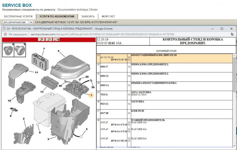

Бес Опубликовано 21 марта, 2019 Поделиться Опубликовано 21 марта, 2019 1 час назад, denis_d7 сказал: А раз попадает то это тогда PSA-шная недоработка ??? Ага, 10 лет была "доработка", а на одиннадцатом стала "недоработкой"? 96 758 782 80 98 070 287 80 Ищи какой номер дешевле. Спойлер Природа мудра, и Всевышнего глаз Видит каждый наш шаг на тернистой дороге Наступает момент, когда каждый из нас У последней черты вспоминает о Боге... Ссылка на комментарий
