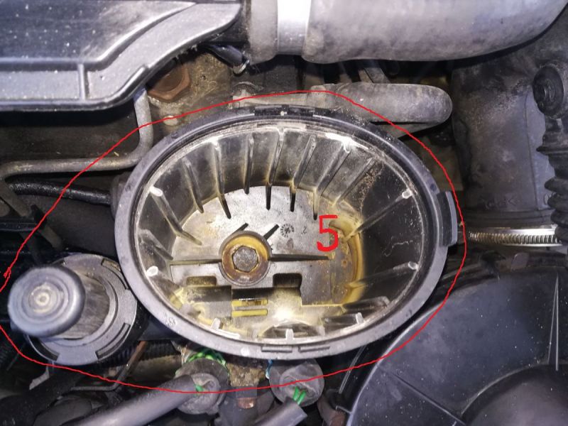

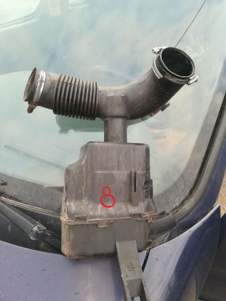

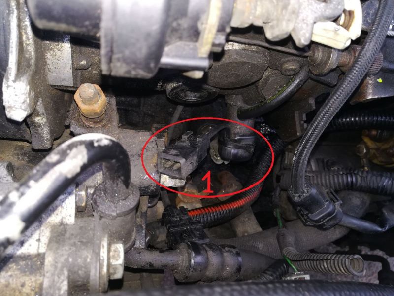

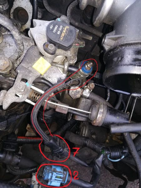

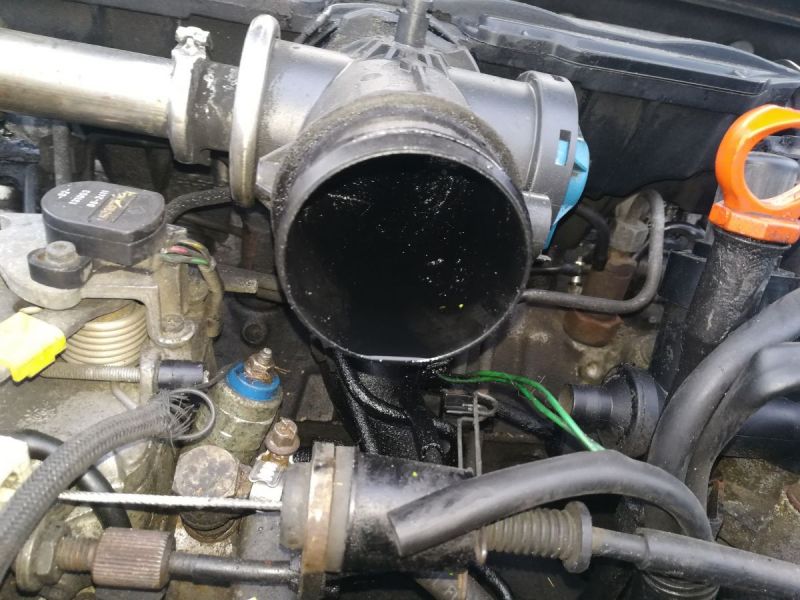

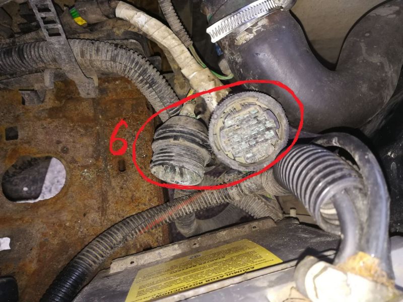

Smailer Опубликовано 15 марта, 2019 Поделиться Опубликовано 15 марта, 2019 Прошу сильно не пинать, так как этот Берлинго у меня практически первый авто и уж точно первый дизель. Двигатель 1,9 D машина 1999 года. Подскажите что это за провода, детали и прочее. Полез разбираться почему не показывает датчик температуры, так я на столько в машинах не гу-гу что даже не нашел его.. Зато нашел в коллекторе масло (( На холодную когда заводишь, надо покрутить стартером, а потом сизый дым из выхлопной.. Спасибо заранее за помощь новичку Ссылка на комментарий
sivko Опубликовано 17 марта, 2019 Поделиться Опубликовано 17 марта, 2019 5- Стакан топливного фильтра. 4-Датчики температуры 6- Разъёмы на вентиляторы 8-резонатор Бес 1 С Уважением, Юрий. Ссылка на комментарий

Smailer Опубликовано 18 марта, 2019 Автор Поделиться Опубликовано 18 марта, 2019 В 17.03.2019 в 09:02, sivko сказал: 5- Стакан топливного фильтра. 4-Датчики температуры 6- Разъёмы на вентиляторы 8-резонатор 5 - это что то с системой охлаждения, там патрубок от радиатора идет, и бачок а на нем датчики температуры 4 снизу 23 часа назад, Олегович сказал: идешь по верхнему шлангу от радиатора к двигателю, приходишь к термостату, в него вкручен датчик п.16 Показать контент Получается что это два датчика № 4 на фотке, а над ними бачок стоит, который № 5 что за бачок такой, тоже с охлаждением связан? Ссылка на комментарий
Smailer Опубликовано 18 марта, 2019 Автор Поделиться Опубликовано 18 марта, 2019 В 17.03.2019 в 09:02, sivko сказал: 5- Стакан топливного фильтра. 4-Датчики температуры 6- Разъёмы на вентиляторы 8-резонатор Да, нашел. Топливный фильтр. Там уже все переделано и стоит обычный дизельный топливный. А датчика температуры два? Просто у меня не показывает температуру, но когда машина нагревается еще и спидометр перестает работать Ссылка на комментарий
sivko Опубликовано 18 марта, 2019 Поделиться Опубликовано 18 марта, 2019 (изменено) Датчика два, один включает вентиляторы на максимальную скорость, другой указатель температуры. Который за что не помню. Когда скидываешь фишку с аварийного, то включаются вентиляторы - другой и есть указатель температуры. Но судя по тому, что 6-ки не подключены, то вентиляторы не сработают. Изменено 18 марта, 2019 пользователем Олегович С Уважением, Юрий. Ссылка на комментарий
Smailer Опубликовано 19 марта, 2019 Автор Поделиться Опубликовано 19 марта, 2019 Они не то чтобы не подключены) Там что то обрезано и изолентой под ними смотано ( Короче надо будет искать схемы и все переделывать.. Может кто в курсе где схемы найти? В 17.03.2019 в 12:02, Олегович сказал: идешь по верхнему шлангу от радиатора к двигателю, приходишь к термостату, в него вкручен датчик п.16 Скрыть контент А не подскажете где брали данную картинку? Или где найти схемы по электрике? Ссылка на комментарий
