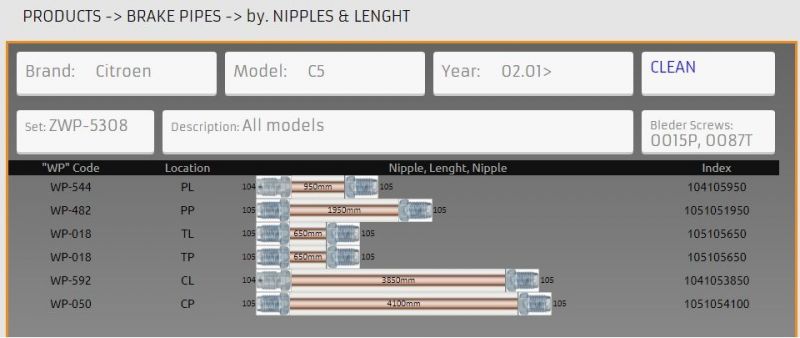

arthan Опубликовано 11 апреля, 2019 Поделиться Опубликовано 11 апреля, 2019 Есть заменители тормозных трубок (медные): WP544 Трубка тормозная D= 4,75 мм, L= 950 мм, штуцера Z104 / Z105 передняя лев WpWP482 Трубка тормозная D= 4,75 мм, L= 1950 мм, штуцера Z105 / Z105 передняя прав WpWP018 Трубка тормозная D= 4,75 мм, L= 650 мм, штуцера Z105 / Z105 - это две задние трубки от шлангов до суппортов WpWP592 Трубка тормозная D= 4,75 мм, L= 3850 мм, штуцера Z104 / Z105 - магистраль назад WpWP050 Трубка тормозная D= 4,75 мм, L= 4100 мм, штуцера Z105 / Z105 - магистраль назад Делают поляки. Сайт: http://www.pwp.pwpnet.pl/index.php?l=en Себе купил комплект, но еще не ставил. Картинка что показывает подбор на сайте: ВПН 1 Ссылка на комментарий
arthan Опубликовано 3 марта, 2021 Поделиться Опубликовано 3 марта, 2021 В 11.04.2019 в 14:40, arthan сказал: Себе купил комплект, но еще не ставил. Трубки поставил еще летом 2019. Подошли везде (по резьбе, по длинам и т.п.). Все ОК. Поставил магистрали назад, заменил шланги задние и от шлангов к суппортам задним. Ходят нормально. Картинка пропала, восстанавливаю. Ставить было тяжко: пропускать бензобак, а спереди так и не смог толком уложить - место мало старые выдернуть и новые впихать в клипсы. mabu, Бес, ВПН и 1 другой 4 Ссылка на комментарий
