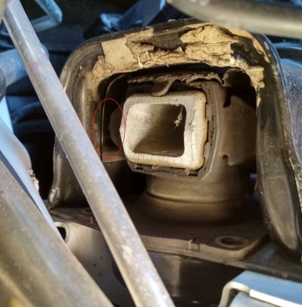

Alex350 Опубликовано 12 марта, 2019 Поделиться Опубликовано 12 марта, 2019 При переходе с движения на торможение двигателем и наоборот стал ощущаться толчок. Из опоры вылез какой-то пластилин, и что меня больше всего смущает - между резиновыми клиньями и корпусом опоры зазор около 5мм. Так у всех? На новой опоре клинья зажаты корпусом, или имеется зазор? Ссылка на комментарий
Олегович Опубликовано 12 марта, 2019 Поделиться Опубликовано 12 марта, 2019 Опора порвалась, *полужидкий* демпфер выдавило наружу, поэтому между клиньями и корпусом появился зазор. чего мучаемся? Ставим новую ЗЫ. в интернете фотографий по запросу **опора верхняя EP6** как грязи. Смелее надо быть, раз сами полезли разбираться Бес и Alex350 2 XP 2008г.в.; TU5JP4; ручная КПП. ЮВАО Ссылка на комментарий
Alex350 Опубликовано 12 марта, 2019 Автор Поделиться Опубликовано 12 марта, 2019 А в каком месте этот полужидкий демпфер находился, что в конце концов оказался в самой верхней точке опоры? Какую лучше брать ? Оригинал, или Metalcaucho рекомендуют? Ссылка на комментарий
Олегович Опубликовано 12 марта, 2019 Поделиться Опубликовано 12 марта, 2019 берите оригинал (или лемфердер или сваг), когда старую снимите - разрежете и увидите. Сверху и по бокам находится, верх порвался и с боков повыдавливало, отвертку воткните.... Alex350 и Wizman 2 XP 2008г.в.; TU5JP4; ручная КПП. ЮВАО Ссылка на комментарий

Enzo Опубликовано 12 марта, 2019 Поделиться Опубликовано 12 марта, 2019 По фото - опора живая. Нижнюю опору смотрите. Alex350 и Thenya-1982 2 Сиал Авто — автосервис Citroen/Peugeot +7 903 968-26-38, Южнопортовая ул., 17, стр. 3 @enzoservice Ссылка на комментарий
