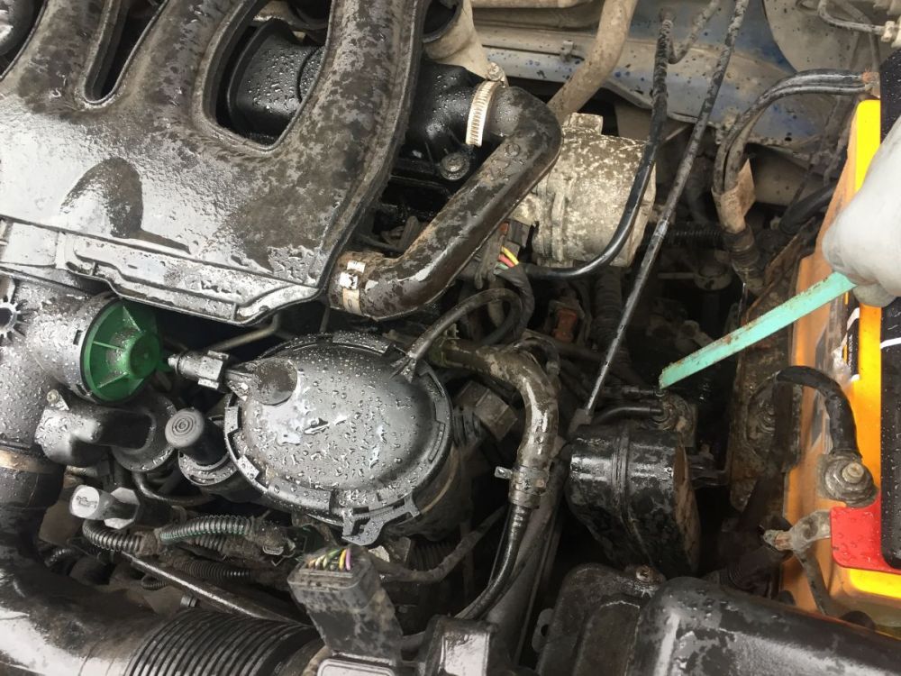

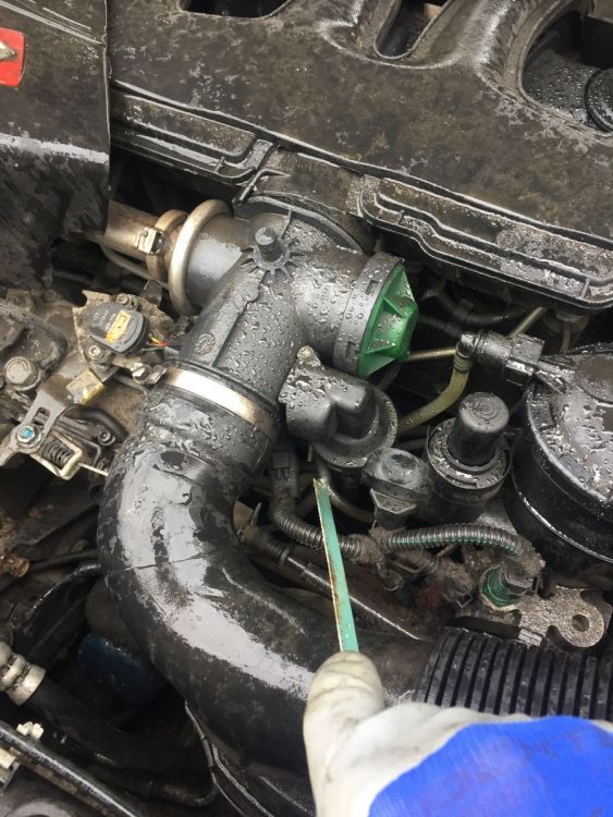

DronDron Опубликовано 10 марта, 2019 Автор Поделиться Опубликовано 10 марта, 2019 Спасибо. По ходу именно в них проблема. Хотя индикатор в виде спиральки накала на панели приборов загорается как и ранее, при нормальной ситуации с заводом авто. Сейчас же, действительно, приходится крутить двигатель стартером порядка 3-х раз по 20-40секунд, с перерывом в 30-60секунд, при этом валит белый дым из выхлопной пока не начнет хватать двигатель и заводится. После чего авто заводится нормально, вплоть после 10 часов простоя (зависит от наружной тепературы). Потом видно остывает система настолько, что без свечей накала никак и снова не заводится. Пока пару раз выезжал при острой небходимости именно так - не СТО с OBD2 Лексией так и не было времени съезить :) Сейчас читаю книгу по Ситроену, чтобы найти это разъем и измерить сопротивление на свечах накала, само реле свечей накала ... Если ткнете носом - буду признателен. Кроме того, решил пошевелить все видмые соединения и разъемы которые видны и рядом с околотопливной системой и нашел лопнувшую гибкую трубку висевшую лопнувшим местом вниз, потому и незаметной была (внутри трубки дыже сухая пыль была видна). Обрезал лопнувшее место (запаса трубки достаточно) и воткнул на место. Сначала думал ЭВРИКА и в этом причина, что не заводится, потом увидел, что ничего не изменилось. На фото зеленой указкой показано место, где был лопнувший конец шлангочки (первые два фото), последнее фото куда шлангочка приходит или откуда уходит. Вдруг это важно и Вы мне что-то еще подскажете. Буду информировать по результатам - будет полезно таким же чайникам как я. Ссылка на комментарий
DronDron Опубликовано 10 марта, 2019 Автор Поделиться Опубликовано 10 марта, 2019 Пока нашел вот такое видео как добраться до свечей накаливания (видео о замене свечей), чтобы их проверить тестером. Может есть возможность не проводя такую разборку метод прозвонки свечей (через разъем или длинным щупом) - подскажите. Ссылка на комментарий

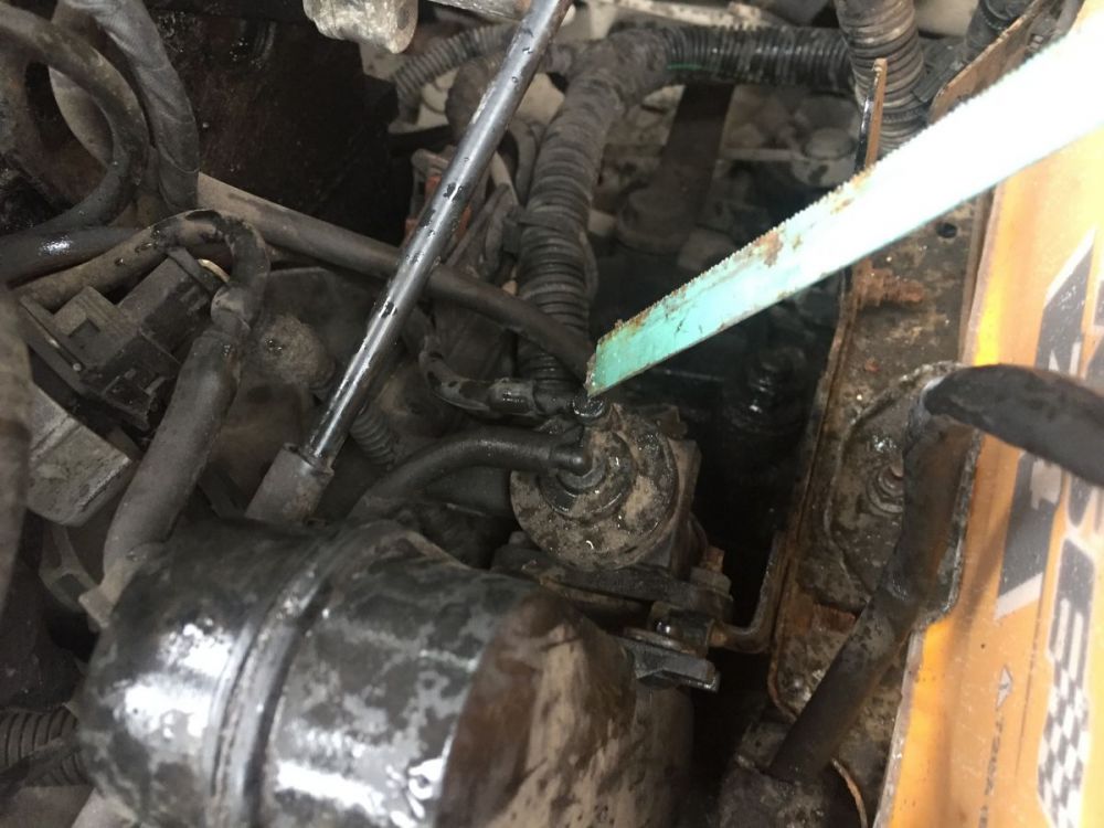

DronDron Опубликовано 20 марта, 2019 Автор Поделиться Опубликовано 20 марта, 2019 В 10.03.2019 в 18:44, Бес сказал: Куда уж проще? За час неспешно, чтобы не попутать проводочки/патрубки уверен снять/поставить коллектор - легко. Поменял свечи накала самостоятельно - боялся что будут закипевшими и что нет динамометрического ключа. Свечи открутились подозрительно легко (обычной отверткой с шестигранной насадкой на 10), т.е. даже рычаг как на видео (рукоятка с трещеткой) не понадобился. Видно с завода не затянуты были толком. Затянул новые свечи той же отверткой с бОльшим усилием, нежели ощутил при откручивании старых (но не с конским, пробовал закрутить-открутить, чтобы норм было). На поверку три свечи из 4-х были в обрыве (бесконечное сопротивление, не звонятся звонилкой) и 1 на 560 Ом. Менял все сразу. Одна свеча была в жирной саже (скорее даже в масле), три других только в саже. Свечи отходили почти 80тыс км (это свечи установленные еще на заводе). Производитель BERU, номинал 11V, внешних признаков оплавления и деградации корпуса свечей в активной зоне не выявлено. После замены свечей, может показалось, но двигатель стал работать чуть тише и приемистей, даже на гарячую (т.е. разогревшись двигатель за счет вырабатываемого тепла уже сам может поддерживать необходимую температуру смеси в камерах сгорания без участия свечей). На следующее утро завелся (на холодную) отлично (без задержек и сразу после потухания индикатора спирали на приборной панели, без белого дыма и прочей негативной сопутки, что описывалась выше). "+" от того, что Сделал замену свечей накала самостоятельно: - уверен в том что сделал - свечи ставил Lucas (на треть дешевле Bosch на автосервисе), сэкономил минимум 65USD в сравнении с предложением самого недорогого СТО, к которому есть доверие - сэкономил и время (те же деньги), т.к. заняло всего 1 час (с учетом поездки на рынок) - авто не приходилось гонять на СТО и оставлять его там на сутки или более и потом ехать за ним. Никого не агитирую и всегда за, когда своим делом занимаются профессионалы - но тут прижали обстоятельства и свежи негативные воспоминания от оффициального сревиса. На счет самостоятельно проверить свечи накала не занимаясь разборкой Разъем на первом моем фото (левее и выше зеленой указки) из 4-х проводов (желтый, красный, зеленый, синий) - это питание на свечи - открыть разъем (часть котороая остается слева у двигателя в ней 4 штырька) , подключая тетстер к каждому контакту-штырьку (неудобно, но реально) и звоня на корпус ("-"-ю клемму аккумулятора) можно точно узнать какие свечи в норме, а какие нет (до 6 Ом - норма, выше либо вообще обрыв - ненорма - речь о свечах на 11Volt, т.к. по инфе из инета узнал, что есть и 5Volt, но не факт что такие бывают на Berlingo). Для этой операции понадобится тестер в режиме прозвонки. Есть еще вариант проводком от плюсовой клеммы аккумулятора тыкать на хвост каждой свечи - если будет искра, то свеча рабочая. Но метод так себе. Т.к. у меня одна свеча тоже как бы рабочая была бы по такому методу (всего лишь в сотни раз поднялось ее сопротивление от нормы :). Кроме того есть свечи 5Вольт, и может еще какие продвинутые свечи или элементы их коммутации, для которых чревато может быть 12В на свечи без их отключения хотя бы от разъема. В разъем также не вариант тыкать проводком с напряжением - получите искру и хоть и микро, но оплавление штырька контакта, тогда как хвост свечи это толстенный проводник с резьбой для закрепления гайкой контакта. Короче метот годный при отключенном разъеме на свечи, свечах на 11В (может и 5В свечи переживут кратковременную проверку, но не уверен), замыкании на сами свечи. Всем форумчанам очень признателен за участие. Олегович и Бес 2 Ссылка на комментарий
