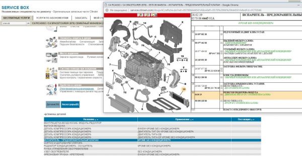

Бес Опубликовано 13 марта, 2019 Поделиться Опубликовано 13 марта, 2019 В 13.03.2019 в 06:35, Wizman сказал: Хммм, буду искать ТЭН у себя ... Показать По ВИНу нету что ли? Природа мудра, и Всевышнего глаз Видит каждый наш шаг на тернистой дороге Наступает момент, когда каждый из нас У последней черты вспоминает о Боге... Ссылка на комментарий
Taisan Опубликовано 13 марта, 2019 Поделиться Опубликовано 13 марта, 2019 Всё там есть . Три тэна в одном блоке, задействованы два из них. Как в Grand Picasso. Ссылка на комментарий

Бес Опубликовано 13 марта, 2019 Поделиться Опубликовано 13 марта, 2019 В 13.03.2019 в 07:32, Wizman сказал: Стёпа, я ещё не весь ситроен.сервис облазил, Показать В районе удобства в салоне ищи. Показать контент Wizman 1 Природа мудра, и Всевышнего глаз Видит каждый наш шаг на тернистой дороге Наступает момент, когда каждый из нас У последней черты вспоминает о Боге... Ссылка на комментарий

Wizman Опубликовано 13 марта, 2019 Автор Поделиться Опубликовано 13 марта, 2019 Стёпа, судя по моему ВИНу, в этом месте, которое ты показал -- резистора (6436.19) нема. @Taisan а где ещё два резюка могут находиться? -- Это правда, что у вас в России медведи по дорогам ходят? -- Брехня, нету у нас дорог ... Ссылка на комментарий
Бес Опубликовано 13 марта, 2019 Поделиться Опубликовано 13 марта, 2019 В 13.03.2019 в 08:29, Wizman сказал: Стёпа, судя по моему ВИНу, Показать А кинь в лс? Природа мудра, и Всевышнего глаз Видит каждый наш шаг на тернистой дороге Наступает момент, когда каждый из нас У последней черты вспоминает о Боге... Ссылка на комментарий

Taisan Опубликовано 13 марта, 2019 Поделиться Опубликовано 13 марта, 2019 В 13.03.2019 в 08:29, Wizman сказал: а где ещё два резюка могут находиться? Показать Все три в одном блоке. В 13.03.2019 в 08:54, Бес сказал: Они максимум - конденсат с лобового убрать... Показать и ещё избавить от чувства одиночества в холодном салоне. Бес 1 Ссылка на комментарий

Taisan Опубликовано 14 марта, 2019 Поделиться Опубликовано 14 марта, 2019 Вот такая там стоит штуковина:C4 PICASSO - Сопротивление для подогрева воздуха в салоне.pdf Ссылка на комментарий
Бес Опубликовано 14 марта, 2019 Поделиться Опубликовано 14 марта, 2019 Нету у него этой штуковины. Природа мудра, и Всевышнего глаз Видит каждый наш шаг на тернистой дороге Наступает момент, когда каждый из нас У последней черты вспоминает о Боге... Ссылка на комментарий
