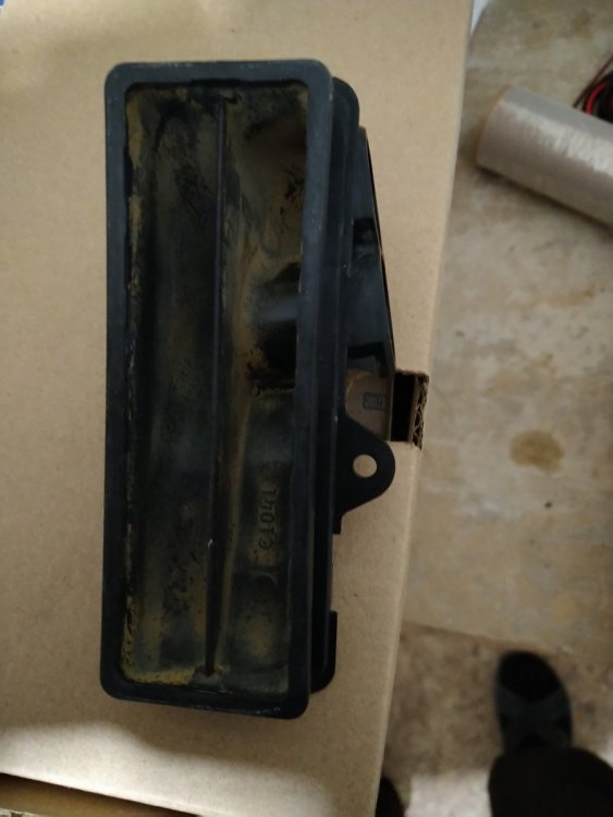

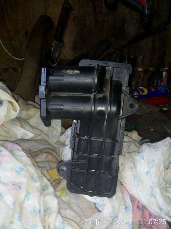

Олегович Опубликовано 27 февраля, 2019 Автор Поделиться Опубликовано 27 февраля, 2019 Другой вопрос, нет ли перетока в бачке радиатора печки. Когда радиаторы печек делали из меди, бывало что перегородка падала и весь объем антифриза не циркулировал по трубкам. У алюминиевых радиаторов перегородка выполнена заодно с бачком, и по резинке должен отсекаться переток. Cтарый алюминиевый радиатор XP разобрал для переборки (тек по бачку), следы перетока внутри бачка были, алюминий в этих местах окислился. Фото выложу. XP 2008г.в.; TU5JP4; ручная КПП. ЮВАО Ссылка на комментарий

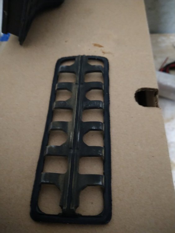

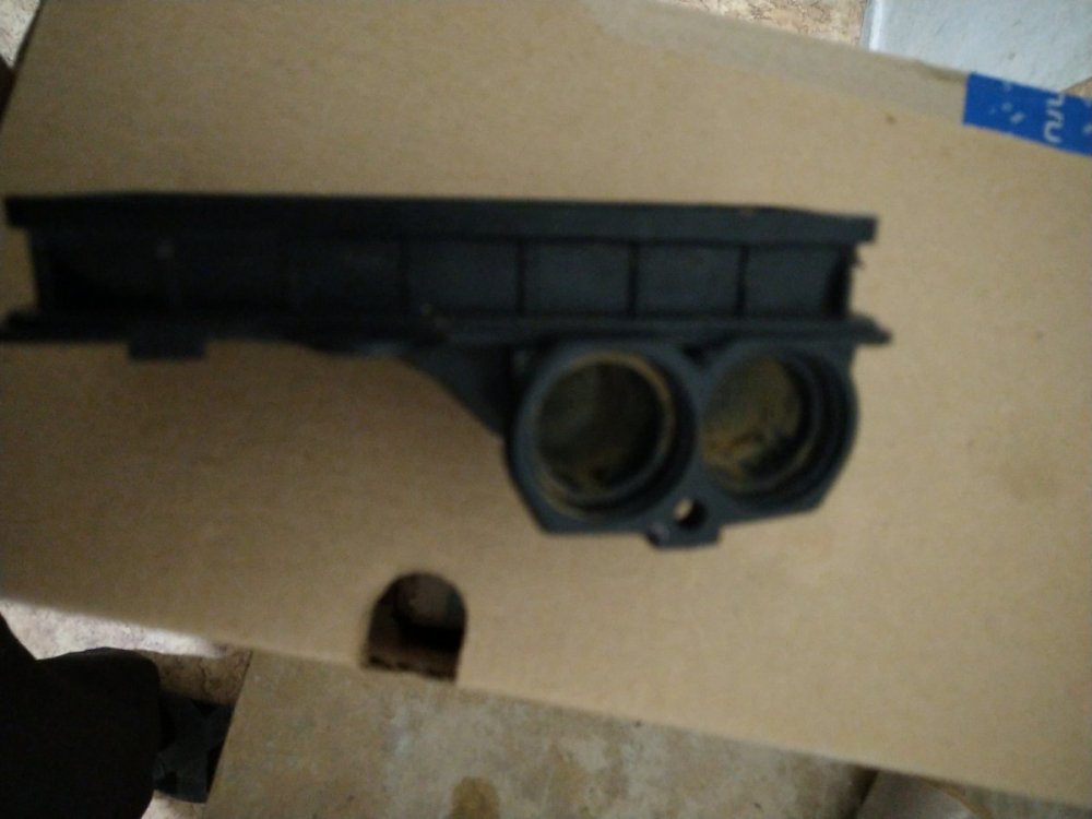

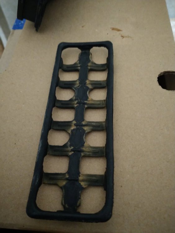

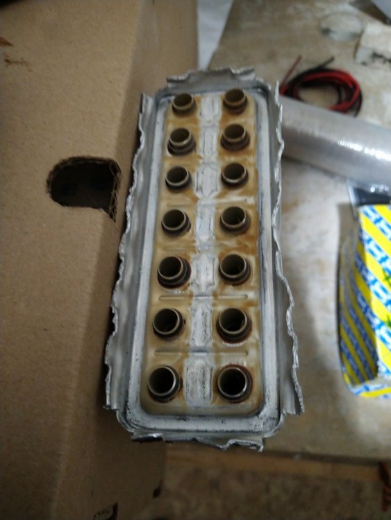

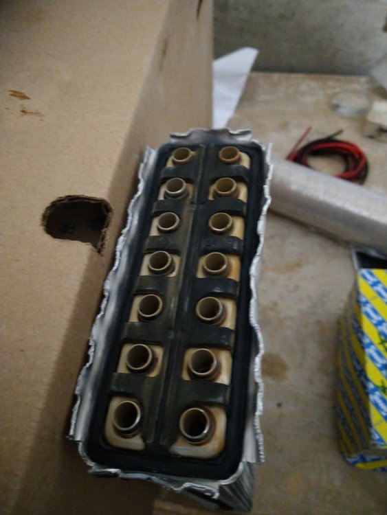

Олегович Опубликовано 1 марта, 2019 Автор Поделиться Опубликовано 1 марта, 2019 Фото бачка радиатора печки. Верхний патрубок - обратка, нижний патрубок - подача. Прокладка уплотнения бачка радиатора Вот так прокладка стоит в радиаторе Ластиком почистил следы под прокладкой, между двух рядов трубок, имхо, в этом радиаторе переток антифриза был небольшой. Усатый33, это к тому, почему трубки горячие, а радиатор может не греть. usatik33 и Thenya-1982 2 XP 2008г.в.; TU5JP4; ручная КПП. ЮВАО Ссылка на комментарий
usatik33 Опубликовано 1 марта, 2019 Поделиться Опубликовано 1 марта, 2019 (изменено) Каку какую-то лили в радиатор, у меня выглядит лучше. Псы ..на трубках подводящих есть налет, такой же как здесь. А радиатор чистый. Видать он уже не родной. У тебя на бачке есть буква B в стиле значка? Берг- хелла как я понимаю, логотип Изменено 1 марта, 2019 пользователем usatik33 2000 EW7 1,8 Ссылка на комментарий
