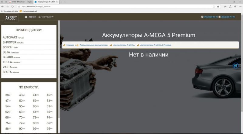

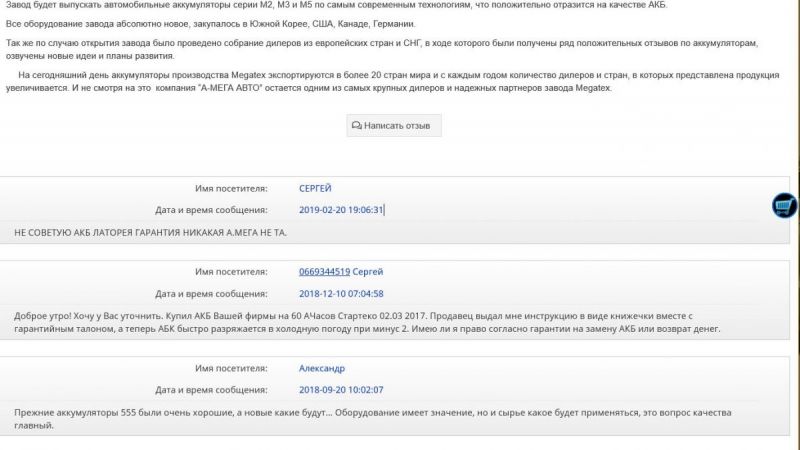

MityaSVR Опубликовано 16 марта, 2020 Поделиться Опубликовано 16 марта, 2020 -"Простите вы в город едете?"- -"Спасибо! Я уже сегодня завтракал!"- Вот и пообщались! Полез искать в инете, что это за тип аккумулятора, по первым признакам ответа поисковика какая-то левота голимая... Ссылка на комментарий
MityaSVR Опубликовано 16 марта, 2020 Поделиться Опубликовано 16 марта, 2020 Производитель - Megatex LLC, ООО «Мегатекс» "...Аккумуляторы Virbac Classic изготовлены по инновационной гибридной технологии. Это обеспечивает высокую устойчивость к глубоким разрядам, низкий расход воды, уникальную виброустойчивость на любых дорогах, повышенную стартовую мощность и, как следствие, увеличиение срока эксплуатации батареи..." "...Предприятие ООО «Мегатекс» (Украина) было основано в 1993 году как предприятие по производству свинца и свинцовых сплавов. На сегодняшний день ООО «Мегатекс» является одним из крупнейших производителей высококачественного марочного свинца и свинцовых сплавов на территории стран СНГ и Европы, а также одним из ведущих производителей свинцово-кислотных стартерных аккумуляторных батарей в Европе. Предприятие работает по трем основным взаимосвязанным направлениям: Производства свинца и свинцовых сплавов; Производство стартерных аккумуляторных батарей; Утилизация отработанных аккумуляторных батарей. …" Просто круть инновационная! А главное - гибридная! Впрочем там у них всё гибридное... Год-то отработал! Или нет? Может в следующий раз попробовать купить что-то нормальное?... Ссылка на комментарий
MityaSVR Опубликовано 16 марта, 2020 Поделиться Опубликовано 16 марта, 2020 Упс... Разобрали всё... ? Какая досада... ? Ссылка на комментарий
MityaSVR Опубликовано 16 марта, 2020 Поделиться Опубликовано 16 марта, 2020 Что-то не получилось... Щаз короновирус победят и всё наладится! И как вы на такую хрень ведётесь?! Купи нормального производителя и не насилуй мозгх! Ссылка на комментарий

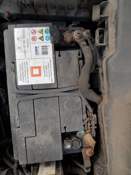

as123 Опубликовано 19 июля, 2020 Поделиться Опубликовано 19 июля, 2020 Вот что стояло. В результате взял exide с характеристиками как на фото. Ссылка на комментарий
