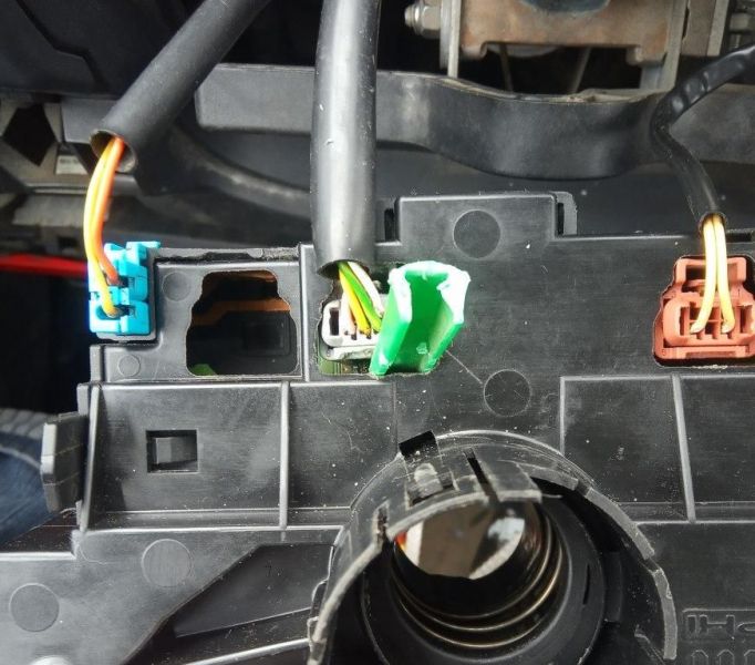

Berlingoekb Опубликовано 16 февраля, 2019 Поделиться Опубликовано 16 февраля, 2019 (изменено) Здравствуйте. Изначально, месяца три назад, полетел шлейф подушки безопасности. Пытались менять в сервисе на не родной - попытки не увенчались успехом - машина не принимала чужой блок и не заводилась. При сборке криво установили руль(не сильно, но не приятно) , а так же перестал работать омыватель лобового стекла. Посоветовали разобрать и перевоткнуть все штекеры - может где то не защелкнули, поэтому и умер омыватель. Решил этим заняться, заодно и руль переустановить. Всё разобрал, перевоткнул, руль выровнял, собрал. Поставил обратно клемму акб. И.. автомобиль не заводится. Стартер крутит. Так же перестали работать фары, дворники. Еще раз всё разобрал и собрал. Ноль эффекта. Погуглил - вроде как авто не видит сам блок. Решений не нашел. Может кто сталкивался и что-то подскажет. Заранее спасибо. Автомобиль - Berlingo m59. 2011г. 1.4 бензин. Изменено 16 февраля, 2019 пользователем Berlingoekb Ссылка на комментарий

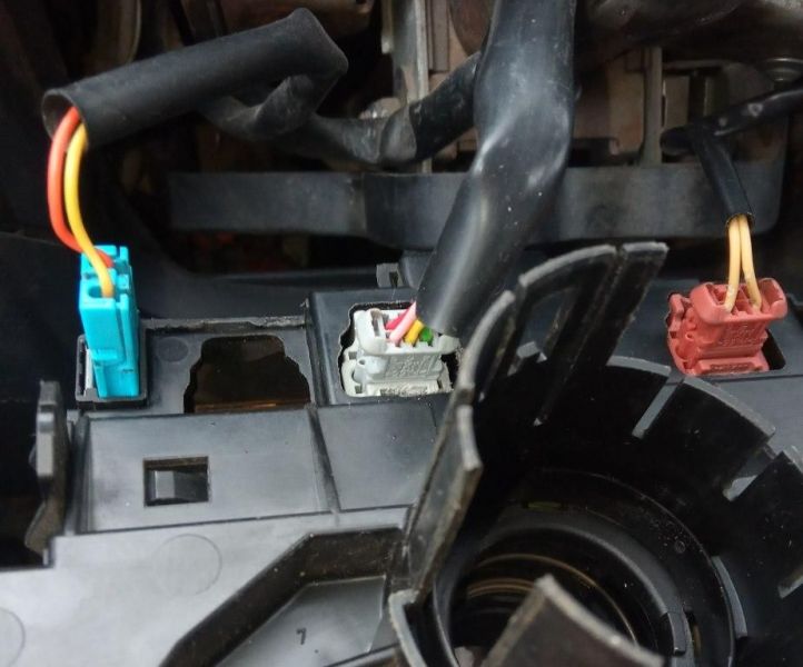

R-n-D Опубликовано 20 марта, 2021 Поделиться Опубликовано 20 марта, 2021 У меня таже самая проблема. Машина не заводится. Питание от BSI проверял на снятой колодке (ставлял иглу) +12 V идут на 5 и 6 контакты серой колодки (розовый и желтый провода). Масса есть 4 контакт серой колодки (желто-зеленый провод). Есть два провода от BSI 1 и 3 контакт. Кто нибудь подскажите что на них должно быть и в какую сторону (от BSI к переключателю CV00 или от CV00 к BSI)? Из коричневой колодки идут два провода на антенну иммобилайзера 4 и 6 контакт - что должно быть на этих контактах? Сама антенна должна звониться или сопротивление показывать? Если да, то какое? Заранее благодарю за помощь. Ссылка на комментарий

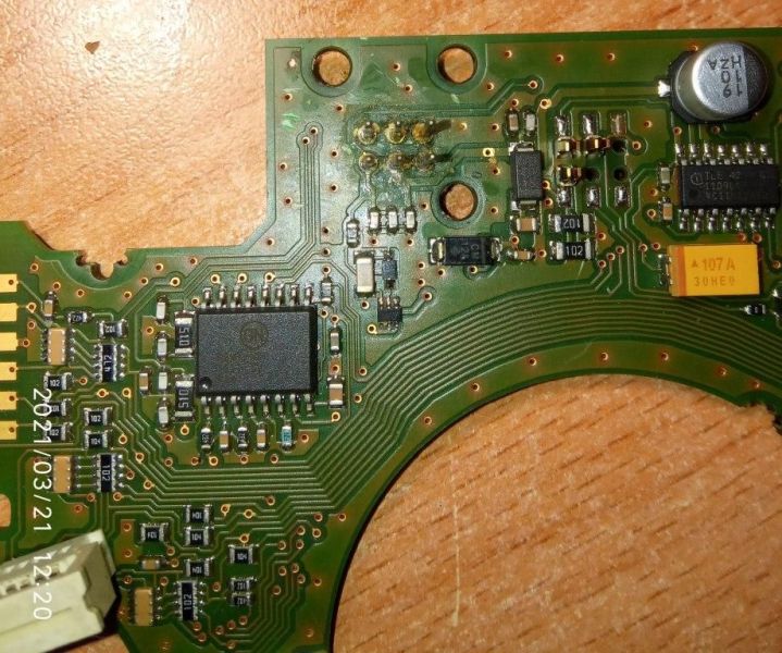

R-n-D Опубликовано 22 марта, 2021 Поделиться Опубликовано 22 марта, 2021 (изменено) Решил проблему (временно) следующим образом. После снятия и осмотра платы, прозвонки линий питания 5 и 6 контакты серой колодки (розовый и желтый провода). Поверки контакта массы 4 контакт серой колодки (желто-зеленый провод). Прозвонки линии интерфейса на BSI 1 и 3 контакт серой колодки и 28 и 30 контакт белой фишки на BSI - неисправностей не выявило. Все звониться как дорожки на плате, так и линии в колодках. Причем серую колодку разбирал. Там если внимательно посмотреть есть крышечки на защелках. Их можно отсоединить и вытащить уже сами контакты с проводами из колодки. Там тоже все в порядке. Но при штатном соединении ничего не работает. А конкретно: повороты, фары, дворники и машина не заводится, хотя панель приборов реагирует правильно, бензонасос работает. И тут я просто случайно включил аварийку - и вижу заработали поворотники и двойные стрелки на приборке, только характерных щелчков (типа работы реле) не было. Я начал шевелить серую колодку и о чудо - звук появился - это сработал динамик в подрулевом... И в этот момент заработали фары, поворотники, щетки и машина завелась. Поэтому временно поджал колодку куском пластмассы (см фото). Поеду уже своим ходом в сервис. Не понимаю почему как все происходит - ведь все контакты прозвонил и на плате и в колодке, в колодке все поджал.... Тем не менее может моя инфа кому то поможет, а то проблема распространенная, а решения нигде не нашел. А главное, что BSI исправно, да и подрулевой по ходу тоже, а то на сервисах предлагают сразу все заменить и перепрограммировать... Изменено 22 марта, 2021 пользователем R-n-D Добавил инфу Ссылка на комментарий
defekt Опубликовано 22 марта, 2021 Поделиться Опубликовано 22 марта, 2021 Я бы пропаял контакты разъема на плате. скорее всего этим и решится. ВПН и Олегович 2 Самый надёжный ремонт машины выглядит так: откручивается крышечка бензобака и к ней прокручивается новый автомобиль. Во всех остальных случаях возможны шероховатости. Ссылка на комментарий
Олегович Опубликовано 24 марта, 2021 Поделиться Опубликовано 24 марта, 2021 .... и почистил от окислов плату между выводами разъема. XP 2008г.в.; TU5JP4; ручная КПП. ЮВАО Ссылка на комментарий

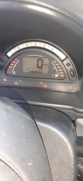

Николай лимон Опубликовано 5 января, 2022 Поделиться Опубликовано 5 января, 2022 Всем привет! У меня ситроен С3, может кто сталкивался с такой проблемой? Завел машину и пока прогревалась поменял магнитолу. Включился дворник сам по себе, на рычаг управления дворниками не реагирует, свет фар тоже постоянно включен и на рычаг выключения не реагирует, потухло табло с часами, после того как заглушил машину больше не заводится. Стартер крутит, бензонасос гудит при повороте ключа зажигания. Дополню поворотники тоже не работают а аварийка работает. Ссылка на комментарий
