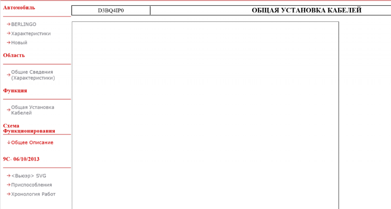

Roman Kovalchuk Опубликовано 22 марта, 2021 Поделиться Опубликовано 22 марта, 2021 Установил SEDRE на Win10x64 , работает. Только есть одно НО..... схемы открывает, а картинки нет. Например "общая установка кабелей" таблица есть, а картинок нет. Если бы небыло схемы той таблицы небыло может еще что-то нужно установить? или всеже файла нет? Ссылка на комментарий
Бес Опубликовано 23 марта, 2021 Автор Поделиться Опубликовано 23 марта, 2021 @Roman Kovalchuk может и не быть. Открой двигатель, впрыск. Есть все схемы? Все месторасположения? Значит все работает. Природа мудра, и Всевышнего глаз Видит каждый наш шаг на тернистой дороге Наступает момент, когда каждый из нас У последней черты вспоминает о Боге... Ссылка на комментарий
Roman Kovalchuk Опубликовано 24 марта, 2021 Поделиться Опубликовано 24 марта, 2021 В 22.03.2021 в 23:13, Roman Kovalchuk сказал: Установил SEDRE на Win10x64 , работает. Только есть одно НО..... схемы открывает, а картинки нет. Например "общая установка кабелей" таблица есть, а картинок нет. Если бы небыло схемы той таблицы небыло может еще что-то нужно установить? или всеже файла нет? Исправил !!! в настройках баузера "режиме совместимости" добавил 127.0.0.1 и все что раньше не работало сейчас показало! Бес 1 Ссылка на комментарий
