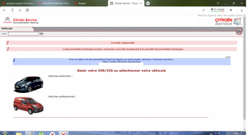

Бес Опубликовано 12 февраля, 2019 Поделиться Опубликовано 12 февраля, 2019 Устал честно говоря ковырять схемы, а народ никак не может установить... Описал как ставил сам. Винда 7/32 Перед скачиванием любых файлов - обновите архиватор. Всё спрятал под спойлер. Но можно просто скачать файлик "Инструкция по установке". Распечатать его, положить рядом с компом, распечатать и положить рядом с компом Поясняющие скрины. и пошагово устанавливать. Возможно что-то пойдет не так. Смотрите и спрашивайте в теме на рутрекере где и был скачан образ. ТЕМА. Кто не умеет обходить блокировку сайта - отскринена эта тема с Рутрекера. Скачайте архив "Четыре страницы сайта рутрекер" и поищите ответы на свои вопросы в этой теме. Если кто-то не может обойти блокировку - скачайте архив с торрент-файлом и скачайте образ диска (это файл как раз Citroen Service Box Documentation Backup 2013-11 (VirtualBox) торрент-клиентом. КАК ПОДКЛЮЧИТЬ В VIRTUALBOX ОБЩИЕ ПАПКИ Качал отсюда. 19,3 Гб https://rutracker.org/forum/viewtopic.php?t=4797202 Раздача DeMoN_iDA Citroen Service Box Documentation Backup 2013-11 (VirtualBox) Год/Дата Выпуска: 2013-11Версия: v3.6.18 CS95Разработчик: CitroenЯзык интерфейса: Многоязычный (русский присутствует)Таблэтка: ВылеченоОписание: Электронный каталог Citroen Service Documentation Backup 2013-11 содержит в себе полную информацию по всем автомобилям компании включая новые модели. Каталог поставляется на 3-х DVD, с поддержкой множества языков. Citroen Service Documentation Backup 2013-11 так же содержит в себе каталог частей, полную информацию о деталях, поиск, нормы по выполнению работ в часах, а так же рабочий поиск модели по VIN с расшифровкой по каждой позиции, документацию по ремонту и обслуживанию.Доп. информация: Раздается виртуальная машина под VirtualBox v4.3.12+ с установленным каталогом для тех, у кого так и не получилось совладать с установкой.Раздача в виде .ISZ (сжатого .ISO) образа - экономия ~8Gb https://rutracker.org/forum/viewtopic.php?t=4797202 Ссылка не открывается – гуглите «как обойти блокировку рутрекера» Можно скачать торрент-файлик и открыть его торрент-клиентом , например uTorrent и скачать файл-образ Citroen Service Documentation Backup 2013-11. https://soft2u.ru/utorrent-skachat-besplatno.html Скачиваете архив. В нем папка. Рис. 1 Поясняющие скрины. с Рис.1-31 В ней образ диска. Рис. 2 Это не просто файл, это ОБРАЗ диска. Образ на 8 Гб меньше, чем сам файл - экономия места и траффика. Файлы из образа надо извлечь программой UltraISO или подобной. 20 Гб – Образ 28 Гб – файлы Итого – 48 Гб. Приготовьте не менее 50, а лучше 55 Гб свободного пространства на диске. Потом образ удалите и 20 Гб освободятся. Заранее установите UltraISO или подобную программу. Дважды щелкнуть на образ. Открыть с помощью UltraISO. Щелкнуть на файл в левом верхнем окне. Рис. 3 Действия. Извлечь. Рис. 4 Извлеченные файлы положить на Ваш жесткий диск. Я положил в ту же папку, где лежит образ. Рис. 5,6,7. Получили Папку. Рис. 8. В ней папка уже с Сервис-боксом. Рис. 9 Качаем VirtualBox 4.3.12 Рис. 10 (я по ошибке скачал 4.3.10 и установил его, но и с ним все запустилось. Если не запустилось – удаляйте (Удаляйте через Панель управления !!!) и устанавливайте версию повыше 12/14/16) https://www.virtualbox.org/wiki/Download_Old_Builds_4_3_pre24 После установки запускается Рис. 11 На Рабочем столе появляется иконка рис. 12 В папке файлы приобретают вид: Рис. 13 Щелкаем дважды на маленький. Запускается виртуальная система. Потом, при использовании не надо лазать в эту папку! Надо будет запускать сначала ВиртуалБокс из иконки на столе, а потом в открывшемся VB нажать стрелочку «Запустить» рис. 14 Запускается виртуальная система. Когда появляется такая фигня (к ней бывает еще одна выскакивает) я их просто закрываю рис. 15 Двойным кликом запускаем «Citroën SEDRE Backup» Закрыть? ДА! Рис. 16 Чтобы программа показывала схемы, нужно установить SVG viever. Для этого щёлкнуть ссылку на него в главном окне SEDRE, сохранить файл инсталлятора, в свойствах файла разблокировать его и запустить от имени администратора(необходимо ввести пароль администратора виртуальной системы, показываемый в Virtual Box). После этого в интернет-эксплорере разрешить надстройку SVG viever. Понятно? Нет? Объясняю… НАЖАТЬ И СОХРАНИТЬ НА РАБОЧЕМ СТОЛЕ ВИРТУАЛЬНОЙ СИСТЕМЫ рис. 18 и 19 В папке, куда сохранили этот файл, нажать на него ПРАВОЙ кнопкой «запуск от имени…» «Учетная запись указанного пользователя» ЭТО Администратор! Пользователь: Administrator Пароль: 114477 Там же в Интернет-эксплоере разрешить надстройку SVG viever рис. 21. НО! В надстройках я её не нашел. Поэтому просто закрыл «Citroën SEDRE Backup» и снова запустил. И когда стал открывать схему, всплыло окошко «Для просмотра надо дать разрешение надстройке SVG viever» Даем. Всё, программа установлена. Для получения схем на машину нужен ВИН! В Сервис-ситроен http://service.citroen.com/docapvAC/caracteristique.do?jbnRedirect=true по ВИН берем OPR. Рис. 22 В «Citroën SEDRE Backup» выбираем модель и в окошко вставляем OPR рис. 23 Характеристики и все, что потребуется берем там же, в Сервис-ситроен рис. 24 и 25. Всё! Ваши схемы. Рис. 26. Закрывать, сворачивать останавливать виртуалку строго по крестикам, «Выйти» и т.д. Иначе слетает. Но это тоже не страшно. Рис. 13, жмакаем файл и вперед. Но лучше корректно закрываться. Рис. 27-31 Чтобы получить файлы схем на своем жестком диске, необходимо создать Общую папку. Общая папка витруальной и реальной машины. Позволяет в виртуальной системе в этой папке сохранить схемы, а потом в реальной системе, на компе у себя, открыть эту же папку и забрать схемы. https://liwihelp.com/sistema/kak-podklyuchit-obshhuyu-papku-v-virtualbox.html Если не получается настроить Общую папку – поищите в инете еще способы, либо воспользуйтесь программами-скриншотерами типа FastStone Capture https://www.softportal.com/software-17397-faststone-capture.html Всем удачи…))) Инструкция по установке.rar Торрент_файл образа.rar tif, Agi, pasha.pofigasha и 10 других 9 4 Природа мудра, и Всевышнего глаз Видит каждый наш шаг на тернистой дороге Наступает момент, когда каждый из нас У последней черты вспоминает о Боге... Ссылка на комментарий

cittt Опубликовано 21 марта, 2020 Поделиться Опубликовано 21 марта, 2020 Здравствуйте! Перестал работать Citroen Service Documentation Backup. После ввода вин ничего не происходит, пишет не доступно. Уже пол года как не могу пользоваться программой. Ссылка на комментарий
Бес Опубликовано 21 марта, 2020 Автор Поделиться Опубликовано 21 марта, 2020 4 часа назад, cittt сказал: После ввода вин ничего не происходит, А раньше происходило? Природа мудра, и Всевышнего глаз Видит каждый наш шаг на тернистой дороге Наступает момент, когда каждый из нас У последней черты вспоминает о Боге... Ссылка на комментарий
trmntr Опубликовано 21 марта, 2020 Поделиться Опубликовано 21 марта, 2020 5 часов назад, cittt сказал: Перестал работать Citroen Service Documentation Backup. Так вроде же как и не должно было работать, ибо работает бэкап только ручному вводу конфигурации (opr и др.) Бес 1 Ссылка на комментарий

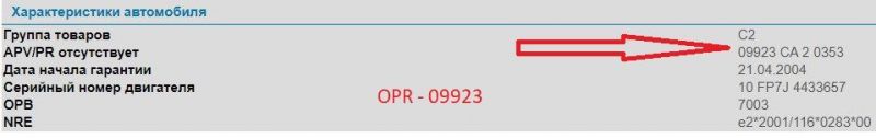

sogd Опубликовано 24 апреля, 2020 Поделиться Опубликовано 24 апреля, 2020 Спасибо! все запустилось.А как на сайте пса опр определить? зарегестрировался, вин ввел, но что то нигде заветные цифры не вижу. В файле инструкция есть ссылки на картинки, но самих картинок нет Ссылка на комментарий
Бес Опубликовано 24 апреля, 2020 Автор Поделиться Опубликовано 24 апреля, 2020 28 минут назад, sogd сказал: А как на сайте пса опр определить? Природа мудра, и Всевышнего глаз Видит каждый наш шаг на тернистой дороге Наступает момент, когда каждый из нас У последней черты вспоминает о Боге... Ссылка на комментарий
sogd Опубликовано 24 апреля, 2020 Поделиться Опубликовано 24 апреля, 2020 Caracteristics are not accessible without Subscription. Click here to be redirected to the subscription page похоже надо платить ? Ссылка на комментарий
Бес Опубликовано 24 апреля, 2020 Автор Поделиться Опубликовано 24 апреля, 2020 Уже - да.... sogd 1 Природа мудра, и Всевышнего глаз Видит каждый наш шаг на тернистой дороге Наступает момент, когда каждый из нас У последней черты вспоминает о Боге... Ссылка на комментарий
sogd Опубликовано 24 апреля, 2020 Поделиться Опубликовано 24 апреля, 2020 Понял. спасибо Ссылка на комментарий
