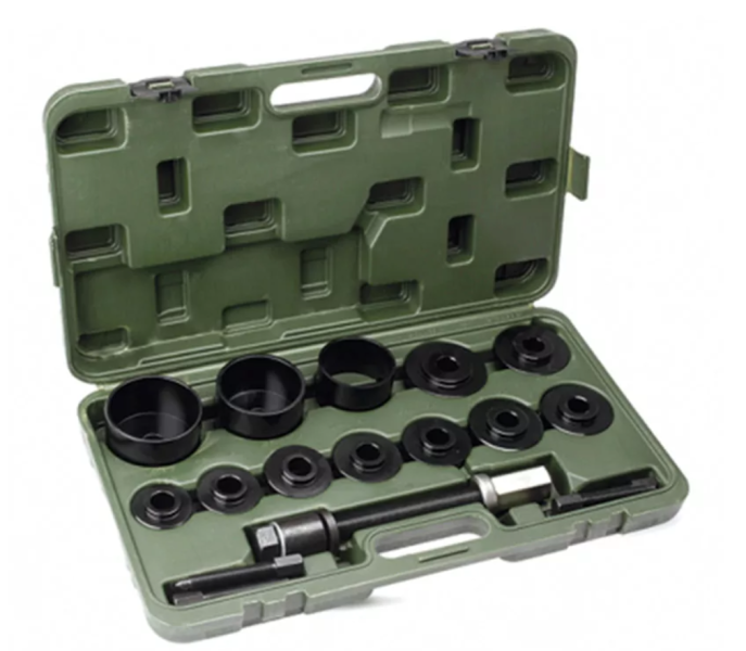

Southdot Опубликовано 21 марта, 2024 Поделиться Опубликовано 21 марта, 2024 @emusic Я себе брал вот такой набор, с ним даже кулак не надо снимать. Ссылка на комментарий
mister z Опубликовано 21 марта, 2024 Поделиться Опубликовано 21 марта, 2024 15 минут назад, emusic сказал: Так-то подшипники пока не жалуются, но машине все же 12 лет и 270 ткм. "Работает не трогай". Если делать "на коленке" то снимите колесо, 2 болта обратно вкрутите в ступицу и с тоца в диск воткните крепкую отвёртку или подобное. Скоба спокойно удержит. Передние гайки 35мм, задние или 36 мм или 41 мм. emusic и Southdot 2 +7 963 245 1140 Ссылка на комментарий
emusic Опубликовано 21 марта, 2024 Поделиться Опубликовано 21 марта, 2024 43 минуты назад, Southdot сказал: Я себе брал вот такой набор Не могу по виду определить его назначение. Что он позволяет делать? 35 минут назад, mister z сказал: "Работает не трогай" Да сам бы предпочел меньше возиться. :) Хотя, в принципе, потом (уже после замены дисков) отдельно заменить передние ступицы, если вдруг приспичит, будет не сложнее, чем заменить их вместе с дисками... 50 минут назад, mister z сказал: Передние гайки 35мм, задние или 36 мм или 41 мм Спасибо. А стопорные, которые шплинтами фиксируются, вроде сильно не затягиваются, под них специальной головки не нужно? Ссылка на комментарий
Southdot Опубликовано 21 марта, 2024 Поделиться Опубликовано 21 марта, 2024 21 минуту назад, emusic сказал: Не могу по виду определить его назначение. Что он позволяет делать? Для выпрессовки и запрессовки подшипников. Ссылка на комментарий
emusic Опубликовано 21 марта, 2024 Поделиться Опубликовано 21 марта, 2024 26 минут назад, Southdot сказал: Для выпрессовки и запрессовки подшипников А оно надо, если менять ступицу вместе с подшипником? Я только не пойму, зачем при разборке поворотного кулака нужен "съемник шарнира 1892-T". Ссылка на комментарий
Southdot Опубликовано 21 марта, 2024 Поделиться Опубликовано 21 марта, 2024 @emusic Ну раз готовая ступица то вам не надо. Съемник для снятия рулевых или шаровой. Ссылка на комментарий

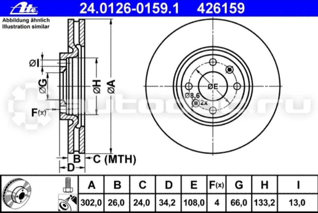

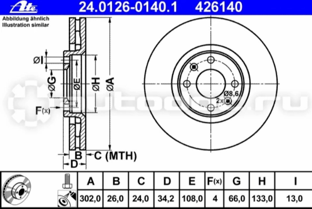

merse126 Опубликовано 25 июня, 2025 Поделиться Опубликовано 25 июня, 2025 Подниму темку. Может кто подскажет🙂 Посмотрел размеры дисков на ранние и посвежее модели. Да, размеры можно сказать один в один, за исключением долей мм. У вторых даже больше допустимый износ. Причем почти в два раза 1.2 мм против 2 мм. Разница в высоте и диаметре минимальна. Вряд ли толщина привалочной плоскости сильно отличается. Может ступица с другими размерами у посвежее моделей?)) Встают они нормально или есть подводные камни? Просто разница в цене присутствует)) Вот например: артикул Miles K001966 под CITROEN C4 1.6-2.0 04- / PEUGEOT 307 2.0 03- и другие Наружный диаметр [мм] 301.5 мм Высота [мм] 34.1 мм Диаметр центрирования [мм] 66 мм Ø фаски [мм] 108 мм Диаметр отверстия под шпильку колеса [мм] 13 мм Толщина тормозного диска (мм) 26 мм Минимальная толщина [мм] 24.8 мм артикул Miles K001100 под PEUGEOT 308/3008/5008 07 ну и еще некоторые модельки которые посвежее Наружный диаметр [мм] 301.8 мм Высота [мм] 34.2 мм Диаметр центрирования [мм] 66 мм Ø фаски [мм] 108 мм Диаметр отверстия под шпильку колеса [мм] 13 мм Толщина тормозного диска (мм) 26 мм Минимальная толщина [мм] 24 мм Ссылка на комментарий
ситровод771 Опубликовано 25 июня, 2025 Поделиться Опубликовано 25 июня, 2025 34 минуты назад, merse126 сказал: Может ступица с другими размерами у посвежее моделей?)) Ступица одинаковая, диски разные по диаметру, бывает разная разболтовка, 4х108 и 5х108. По дискам надо смотреть по вину. Ссылка на комментарий
merse126 Опубликовано 25 июня, 2025 Поделиться Опубликовано 25 июня, 2025 @ситровод771 )). Они оба 302 мм, разница 0.3 мм в диаметре. Такая разница в диаметре несущественна. Они оба 4х108. Я не просто так привел эти модели. Про вин давайте не будем, пожалуйста. Постом ранее Shek писал уже об этом. Прилагаю размеры ATE дисков. Там вообще только на доли мм больше диаметр под внешний размер ступицы. 133.2 мм против 133 мм. Под мой вин тот который меньше. В любом случае, посадочное центровочное то же. Ссылка на комментарий
