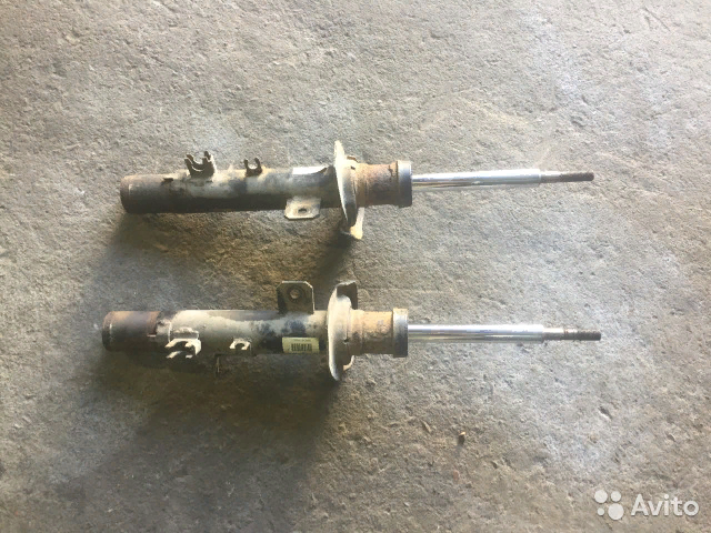

Олегович Опубликовано 12 марта, 2019 Поделиться Опубликовано 12 марта, 2019 Установить неправильно амортизатор в поворотный кулак могут, а также перепутать правы с левым,.. XP 2008г.в.; TU5JP4; ручная КПП. ЮВАО Ссылка на комментарий
anasochevsky Опубликовано 12 марта, 2019 Автор Поделиться Опубликовано 12 марта, 2019 (изменено) А как проверить правильность? Какие-то метки должны быть? Кстати, у пружины есть верх-низ? Ее тоже могут неправильно установить? Изменено 12 марта, 2019 пользователем Enzo Убрал бессмысленную цитату последнего сообщения в теме Ссылка на комментарий
Олегович Опубликовано 12 марта, 2019 Поделиться Опубликовано 12 марта, 2019 (изменено) Проверить - только Визуальным осмотром. Для примера. Левее крепления для тормозных шлангов *Т* площадка, вертикальная часть закладной *Т* должна войти в поворотный кулак до упора, горизонтальной части этой закладной Изменено 12 марта, 2019 пользователем Олегович XP 2008г.в.; TU5JP4; ручная КПП. ЮВАО Ссылка на комментарий
