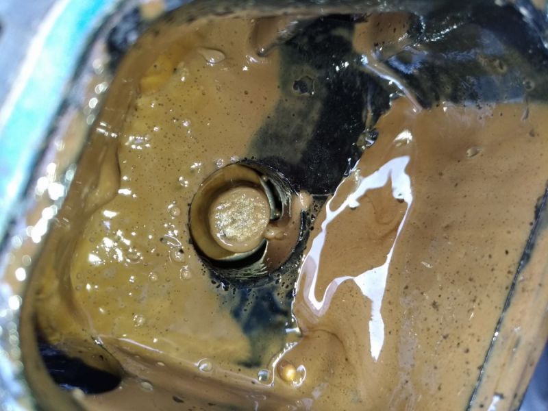

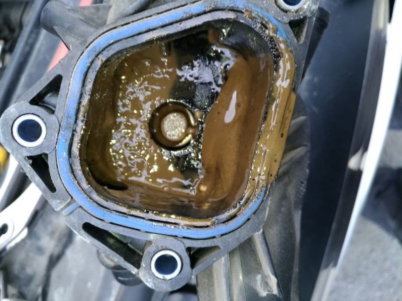

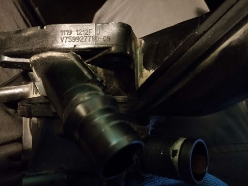

procs Опубликовано 7 мая, 2019 Автор Поделиться Опубликовано 7 мая, 2019 ksanderm и dol вы оба не правы -) Шутка А теперь серьезно. Я наконец-то дошел до возможности заменить старый термостат на новый, когда всё что могло плохого (антифриз в двигатели) уже случилось. Сегодня стал снимать старый термос и пока сливалась медленно и печально эмульсия обратил внимания на то-что нет у меня никакого нового жгута с двух контактными разъемами. У меня сцуко какой-то долбанный колхоз: см. фотки под спойлером Спойлер А вот акт оказания услуги где не слово о жгуте: Спойлер У меня вопрос а это законно -)) По отзывной МАсква и Ленинграды с новыми жгутами а на Урале датчик поставили, жгут сколхозили и хватит? Стоит с ситроеном разбор "полетов" устроить или лапки кверху и айда в и на за новым жгутом? C4 хетчбек II 1.6 16V EP6C 120 л.с. AT Optimum 2012 г. Ссылка на комментарий

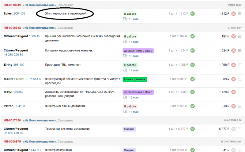

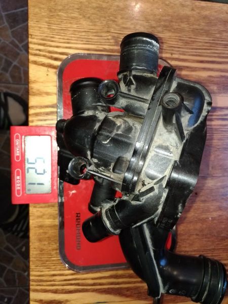

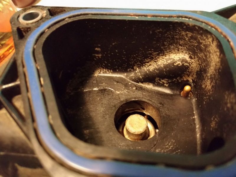

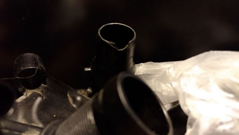

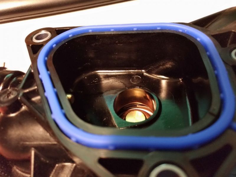

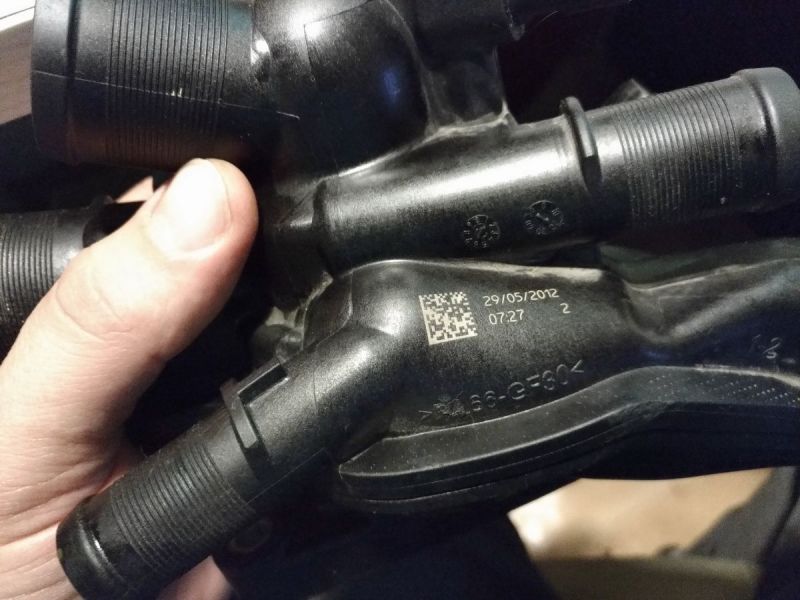

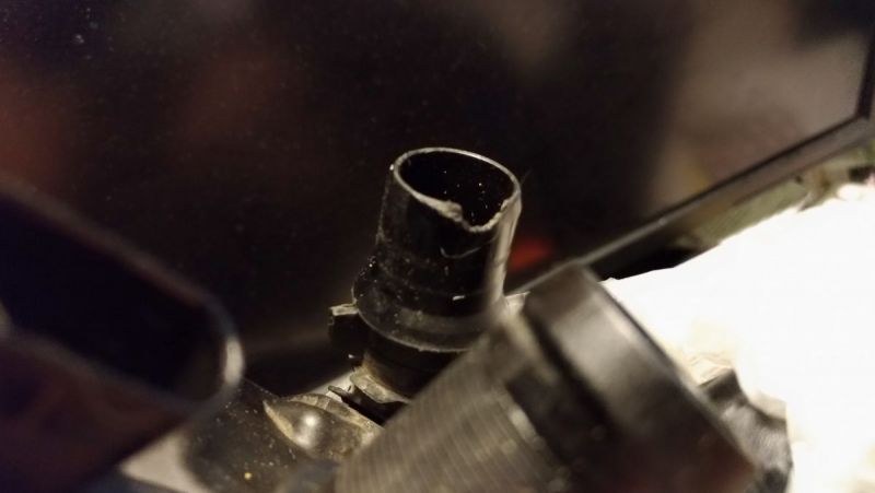

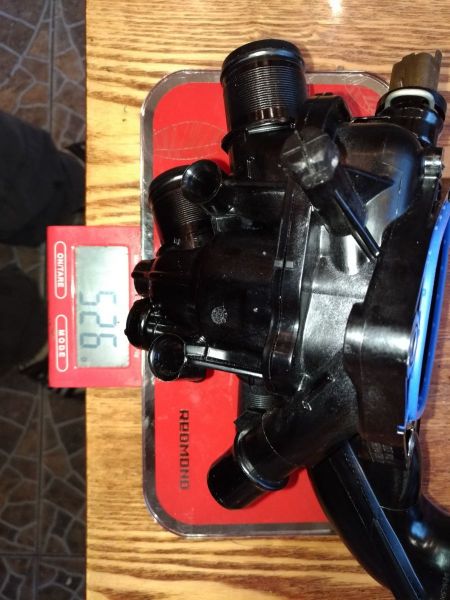

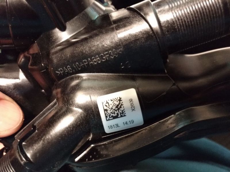

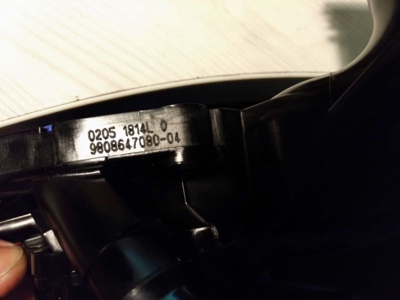

procs Опубликовано 11 мая, 2019 Автор Поделиться Опубликовано 11 мая, 2019 В общем плюнул и заказал заменитель жгут проводов от Zolert ZCP-153 Спойлер И пока живу в ожидание расходников, решил по ближе рассмотреть и сравнить два термостата Снял термостат - сижу разглядываю и сравниваю старый и новый: для старого шесть с половиной лет на Урале и 90к пробега, по-моему, неплохо. И после снятия старого термоса меня ждал сюрприз в виде расколотого патрубка. При чем расколоть именно этот патрубок при снятии даже с кривыми руками достаточно проблематично. Решил, что такой уже поставили на заводе. Спойлер Бес 1 C4 хетчбек II 1.6 16V EP6C 120 л.с. AT Optimum 2012 г. Ссылка на комментарий

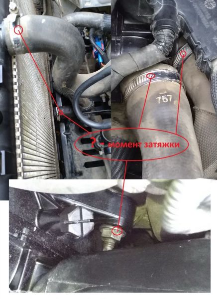

procs Опубликовано 17 мая, 2019 Автор Поделиться Опубликовано 17 мая, 2019 Всем снова здрям! Пожалуйста дайте кто-нить момент затяжки патрубков системы охлаждения, шпильки и болтов термостата для моего пепелаца. Установил термостат и уже хотел собрать площадку аккумулятурную, но тут нагрянул феншуй и потребовал чтоб всё было по его. В воскресенье к официалам на помывку двигателя. Хотелось бы полностью всё собрать и передать "тело" в заботливые -) руки сервисменов. На форуме и в инете не нашел. C4 хетчбек II 1.6 16V EP6C 120 л.с. AT Optimum 2012 г. Ссылка на комментарий
Бес Опубликовано 17 мая, 2019 Поделиться Опубликовано 17 мая, 2019 @procs Пункт 31 Природа мудра, и Всевышнего глаз Видит каждый наш шаг на тернистой дороге Наступает момент, когда каждый из нас У последней черты вспоминает о Боге... Ссылка на комментарий

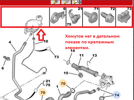

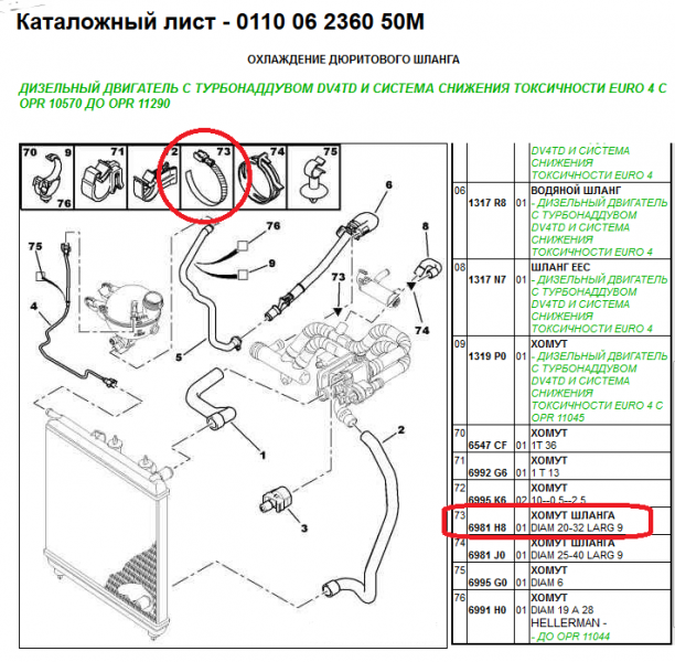

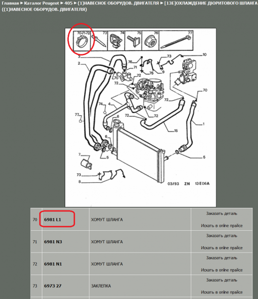

procs Опубликовано 17 мая, 2019 Автор Поделиться Опубликовано 17 мая, 2019 19 минут назад, Бес сказал: @procs Пункт 31 Спасибо! Стр. 154 через навигацию в адобе или стр. 9*144 в бумажном варианте. Момент затяжки болтов для блока термостата. А вот с хомутами червячными облом-с В руководстве интересующие меня хомуты пружинного типа а у меня таких отродясь не стояло на тех местах которые меня интересуют. PSA видимо позже заменила тип хомутов с ? - на 6981 L1 и 6981 H8 C4 хетчбек II 1.6 16V EP6C 120 л.с. AT Optimum 2012 г. Ссылка на комментарий
ZIGGY Опубликовано 17 мая, 2019 Поделиться Опубликовано 17 мая, 2019 8 минут назад, procs сказал: PSA видимо позже заменила тип хомутов с ? - на 6981 L1 и 6981 H8 Отчего такое предположение? Подбор автомобилей Peugeot\Citroen, подробности "Понакупят шнурков по объявлению, а пользоваться не умеют!" © Enzo С4-С5-С6-С4P-5008 Ссылка на комментарий
procs Опубликовано 17 мая, 2019 Автор Поделиться Опубликовано 17 мая, 2019 1 час назад, ZIGGY сказал: Отчего такое предположение? 1. У меня с момента покупки стояли и стоят именно червячные. Я их точно не менял. 2. С ситроенаа ля сервиса ля кома убрали уточняющие визуальное описание по крепежным элементам. Я предполагаю, что раньше описание по крепежам могло быть более полным. Может убрали с глаз долой чтоб не путать народ. 3. Порылся в инете и нашел вот это: C4 хетчбек II 1.6 16V EP6C 120 л.с. AT Optimum 2012 г. Ссылка на комментарий
