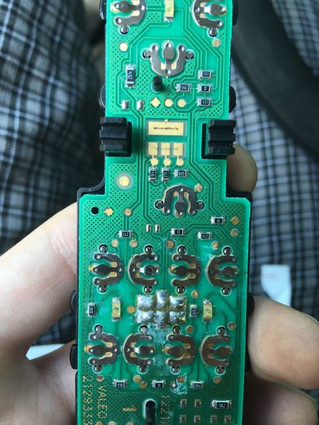

AweNDeR Опубликовано 25 мая, 2019 Автор Поделиться Опубликовано 25 мая, 2019 Проблема решилась слежующим образом: разобрал блок, внутри на микросхеме по четыре гибких пластины на кнопку (по две на опускание и поднятие стекла). Простое нажатие зажимает одну пластину, а сильное - две, тем самым срабатывает автодоводчик. Проблема заключалась в том, что пластина на автодоводчик на опускание водительского стекла сильно выгнулась. Поджал ее и вуаля! Автодоводчик стал работать в обе стороны Остался ещё один вопрос: до сих пор не работает регулировка зеркал. При замере мультиметром всех проводов по очереди выяснилось, что джойстик регулировки зеркала не подаёт напряжение ни на один провод. При этом на голубом проводе при переключении на левое зеркало 0 вольт, на середину 1 вольт, на правое 0.24 вольта. То есть сама переключалка, отвечающая за выбор зеркала работает. Вопрос: если джойстик не подаёт ничего не на один провод - проблема же скорее всего в нем? Замена блока управления должна решить эту проблему ? Бес 1 Ссылка на комментарий
AweNDeR Опубликовано 2 июня, 2019 Автор Поделиться Опубликовано 2 июня, 2019 Вчера наконец нашёл владельца с4, который сможет мне на пять минут одолжить блок управления стеклоподъемниками. Регулировка заработала. Ссылка на комментарий
