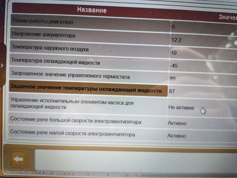

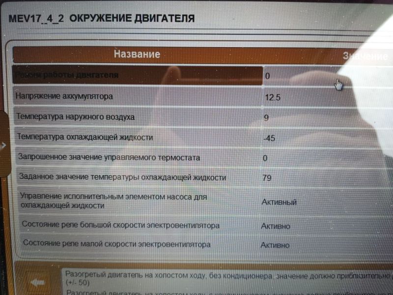

Dimakgb Опубликовано 9 мая, 2020 Поделиться Опубликовано 9 мая, 2020 Доброго времени суток. Имеется C4 B7 автомат (ЕР6С 2012). Год назад (40 тыс. км.) был заменен термостат (машина не моя, почему меняли - владелец говорит - были проблемы с кондиционером). На хорошем горном подъеме ( а у нас тут Кавказ, перепад высот может быть до 1000 метров) вылезли ошибки СТОП, температура и вентилятор ОЖ включился на максималку. Вообщем классика жанра. При этом ОЖ перестала циркулировать по большому кругу, низ радиатора и нижние патрубки холодные. Лексия показала следующие ошибки: р0947 ,р0598 , р023В (электромагнитный клапан масляного насоса,управление муфтой жидкостного насоса, и управление термостатом), причем во всех ошибках замыкание на массу + сгоревший предохранитель F7 10А. Погуглили, отключили штекер подогрева картерных газов - ошибки не исчезли, предохранитель заново сгорел. Измерили сопротивление датчика температуры на термостате - показывает правильные значения (сам датчик съемный и расположен горизонтально по направлению к радиатору). Отключили 4-х контактную фишку на жгуте, идущему к термостату, добавились ошибки р0118, р0597 (сигнал датчика температуры и управление термостатом), но с замыканием на + или открытой цепью. В целях эксперимента (чтобы выявить причину замыкания на массу) хотели отключить штекер с муфты помпы, но не смогли скинуть, про клапан масляного насоса уже молчу. Собственно подскажите - куда копать? тупо менять термостат, который заклинил на малом кругу? Но почему тогда с отключенной клеммой от него показывает замыкание на массу по другим механизмам? или пробывать отключать оставшиеся механизмы? Также подскажите - что обозначает параметр "Заданное значение температуры ОЖ"? На фото штекер от термостата отключен, поэтому показания температуры не правильные Спойлер Ссылка на комментарий
ZIGGY Опубликовано 9 мая, 2020 Поделиться Опубликовано 9 мая, 2020 Был бы у него 308-вообще бы никуда не поехал... На 308 проводка клапана масляного насоса в одном контуре с проводкой на бензонасос. На б7-в одном контуре с охлаждением. Снимайте фишку с клапана масляного насоса, меняйте пред-проверяйте.Ошибка по давлению масла будет, да, но перегрев и прочие симптомы должны уйти. Если всё подтверждается-клапана насоса заменить. И просто ради интереса-ошибка по давлению масла уже, до того, загоралась.....Это, наверное, даже не вопрос) Подбор автомобилей Peugeot\Citroen, подробности "Понакупят шнурков по объявлению, а пользоваться не умеют!" © Enzo С4-С5-С6-С4P-5008 Ссылка на комментарий
Dimakgb Опубликовано 9 мая, 2020 Поделиться Опубликовано 9 мая, 2020 Подскажите - фишку с масляного насоса только снизу с ямы/подъемника снимать? Ссылка на комментарий
ZIGGY Опубликовано 9 мая, 2020 Поделиться Опубликовано 9 мая, 2020 Ну вообще да, но как бы есть куча вариантов залезть под машину.... Подбор автомобилей Peugeot\Citroen, подробности "Понакупят шнурков по объявлению, а пользоваться не умеют!" © Enzo С4-С5-С6-С4P-5008 Ссылка на комментарий
Dimakgb Опубликовано 11 мая, 2020 Поделиться Опубликовано 11 мая, 2020 Были правы, сгорел клапан масляного насоса, 12 т.р. запчать + замена с сопутствующими работами ZIGGY и Бес 2 Ссылка на комментарий
