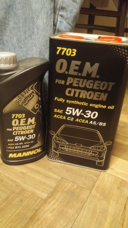

ioan Опубликовано 8 февраля, 2019 Автор Поделиться Опубликовано 8 февраля, 2019 Задумался ,что пора поменять масло..ибо 10 к проехал. Тотал лить не хочу вот никак, плохая у меня с ним история. Вот думаю либо zic попробовать , либо mannol 7703 O.E.M. 5W-30 citroen. ( на зике у меня веста бегает и шевик на нём работал, а маннол я в опель лил ). Или какие ещё варианты есть? Ссылка на комментарий
ZIGGY Опубликовано 8 февраля, 2019 Поделиться Опубликовано 8 февраля, 2019 @ioan, ерундой не заниматься, лить тоталь, но менять его вовремя, а не в 10 тыс. Подбор автомобилей Peugeot\Citroen, подробности "Понакупят шнурков по объявлению, а пользоваться не умеют!" © Enzo С4-С5-С6-С4P-5008 Ссылка на комментарий
ioan Опубликовано 8 февраля, 2019 Автор Поделиться Опубликовано 8 февраля, 2019 Тотал в него не заливали с 14 года. Ссылка на комментарий

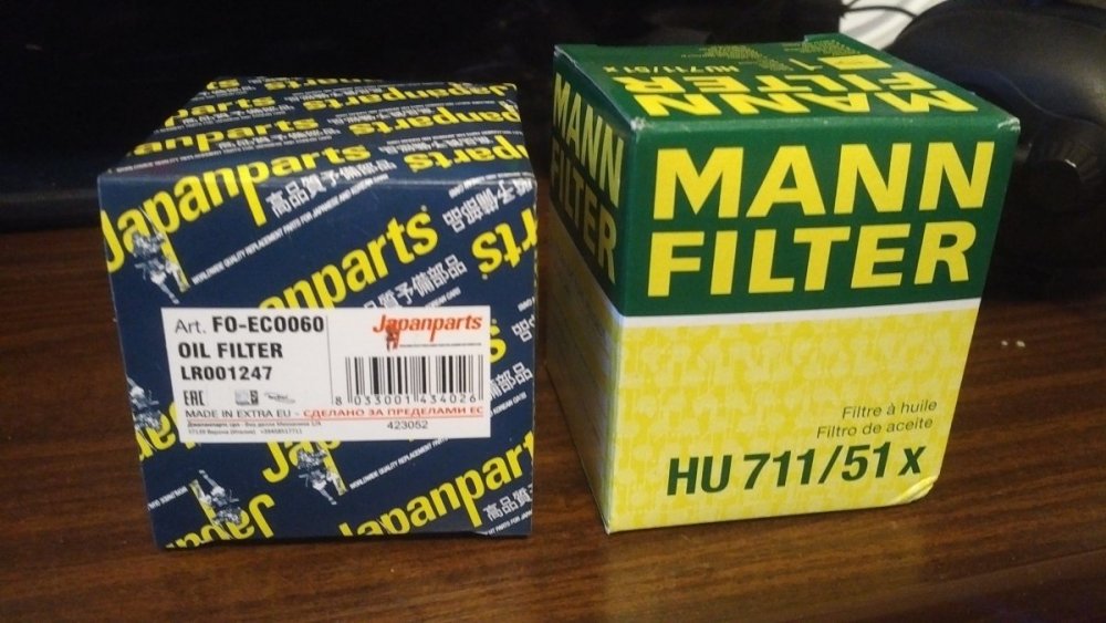

ioan Опубликовано 5 марта, 2019 Автор Поделиться Опубликовано 5 марта, 2019 Залил я всё же маннол и перед этим ещё промывку от лукойла. Проехал за 3 дня 1300км - полёт нормальный. Двигатель стал тише работать, по звуку слышно,что в мороз легче стало ему. Расход опять таки снизился, если верить БК. Ссылка на комментарий
Бес Опубликовано 5 марта, 2019 Поделиться Опубликовано 5 марта, 2019 В 05.03.2019 в 16:53, ioan сказал: Расход опять таки снизился, если верить БК. Показать Давным давно читал расклад, на что тратится энергия сгоревшего топлива. Там на трение в двигателе (а может и в коробке с трансмиссией - не помню) тратится около 15%. Т.е. если убрать трение совсем, то экономия будет не более 15%... Чуть больше десятой части. Но замена масла трение не убирает совсем. Не понимаю как можно после замены масла видимо/значимо/замечательно/так, чтобы было явно заметно сократить расход. Wizman 1 Природа мудра, и Всевышнего глаз Видит каждый наш шаг на тернистой дороге Наступает момент, когда каждый из нас У последней черты вспоминает о Боге... Ссылка на комментарий
