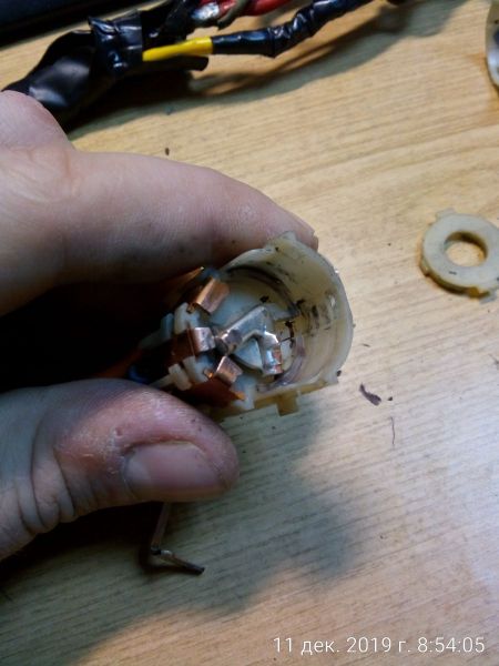

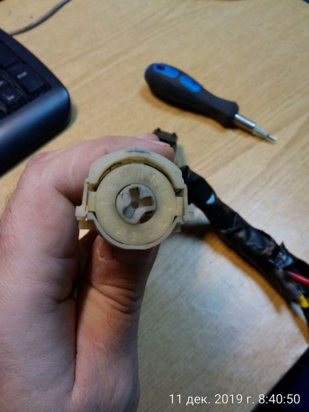

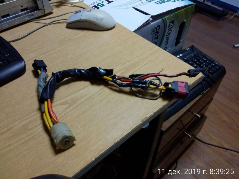

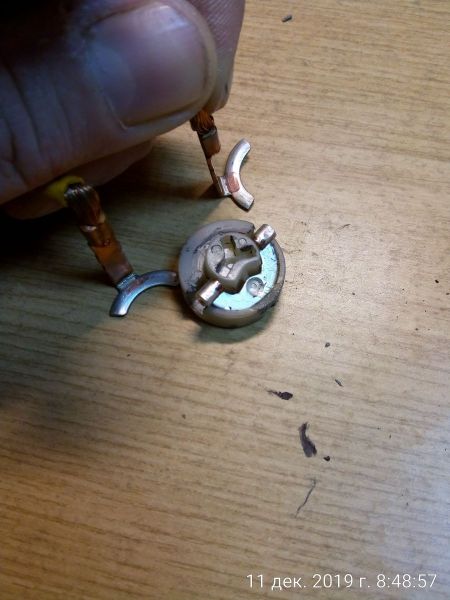

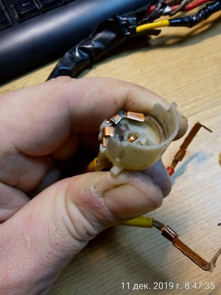

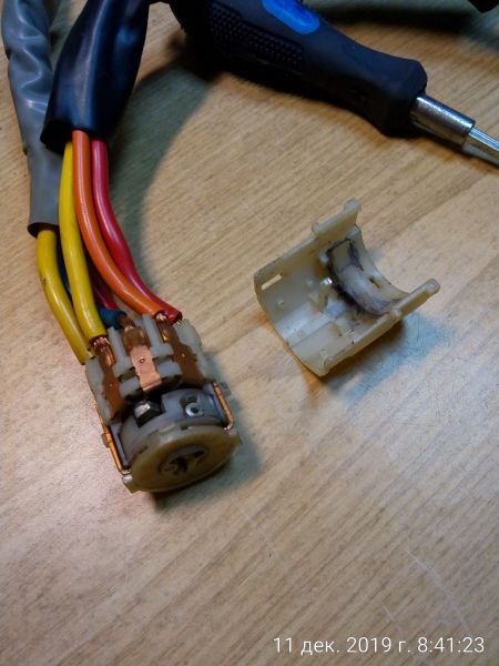

usatik33 Опубликовано 11 декабря, 2019 Автор Поделиться Опубликовано 11 декабря, 2019 Дошли руки, разобрал контактную группу. Дорестаил, с 3-мя разъемами (2-х проводной на БСИ, 3-х проводной на стартер и прочие, 1- проводной на печку\кондей) Спойлер Конструкция достаточно мощная, контакты на кондей\печку сделаны грамотно, вот только долго выдерживать 25-30 ампер печки они врятли смогут. Так что ставим разгрузочное реле. Спойлер А вот " виновник торжества" Спойлер Подгорел край среднего контакта (синий провод стартера) и лапка треугольника переключения замка. Контакт подогнул, выровнял, контачит, но на долго его не хватит, следовательно можно и нужно поставить реле на 30а, я думаю хватит. Китайская, новая, контактная группа прохолащивает раз в 2-3 дня. Неужели поставить разгрузочное реле на цепь стартера для производителя так затратно? Хотя понимаю- маркетинг. Олегович 1 2000 EW7 1,8 Ссылка на комментарий
usatik33 Опубликовано 11 декабря, 2019 Автор Поделиться Опубликовано 11 декабря, 2019 Уточню про печку, сам сначала запутался ? . На блок предохранителей в салоне, приходит провод с блока предохранителей из-под капота (цепь- АКБ- предох на 50а- провод до блока предов в салоне), далее через предохранитель на 40а в блоке на замок. После него контакт "папа", на него одиночный провод ( красный) к замку зажигания. С замка на желтый провод в 3-пиновую колодку, с колодки на большой разъем в районе центральной консоли, с него на вентилятор печки. Есть хитрость, если убрать подходящий провод с блока предохранителей в салоне (он у меня оплавился), кондей работать не будет, т.к. помимо силовой цепи на печку через замок, должно подаваться питание на сам блок предов в салоне. Получается после разгрузочного реле, нужно подать + на блок предов в салоне. Кондей, компрессор, не идет силовой цепью через замок. Так что не кондей плавит замок, а вентилятор печки. Псы..Не в той теме конечно, но чтобы было ? Олегович 1 2000 EW7 1,8 Ссылка на комментарий
