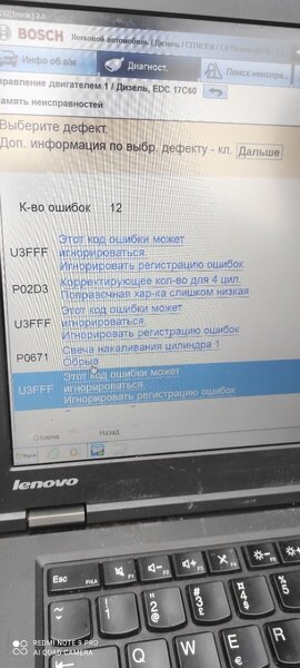

Евгений Бах Опубликовано 29 декабря, 2022 Поделиться Опубликовано 29 декабря, 2022 Всем,доброго времени суток. Ситро с4 гранд пикассо 2015 1.6 blue hdi. Загорелся сервис.почините двигатель. Горит в основном на холодную,при хорошем прогреве после перезапуска уходит. На диагностике показало ошибки p02d3 (форсунка)и p0671.(свеча 1 цилиндра) После удаления первая возвращается с первым запуском, вторая возможно нет. Собственно вопросы: кто сталкивался с ремонтом иди заменой форсунок на этом двигле и кто имеет опыт замены свечи накала(какие нюансы?) Помогите новичку) Ссылка на комментарий
yrk Опубликовано 30 декабря, 2022 Поделиться Опубликовано 30 декабря, 2022 Проверьте уровень Елиса. Пробег? Меняли елис? Закончилось доливкой Елиса. Комп с 4го снимает данные - не нравиться - пишит ошибку по форсунке. Но дело не в ней.... Поищите ориганальный прибор ПСА - с ним посмотрите ситуацию или ошибку по присадке. (типо бачек пуст) Ссылка на комментарий
ZIGGY Опубликовано 30 декабря, 2022 Поделиться Опубликовано 30 декабря, 2022 @Евгений Бах форсунку берём новую, плюс все что снизу от нее, меняем, прописываем. Свечи-берем 4 новые свечи, отдаем, надеемся что их не обломает. Подбор автомобилей Peugeot\Citroen, подробности "Понакупят шнурков по объявлению, а пользоваться не умеют!" © Enzo С4-С5-С6-С4P-5008 Ссылка на комментарий
