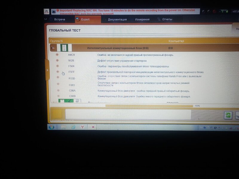

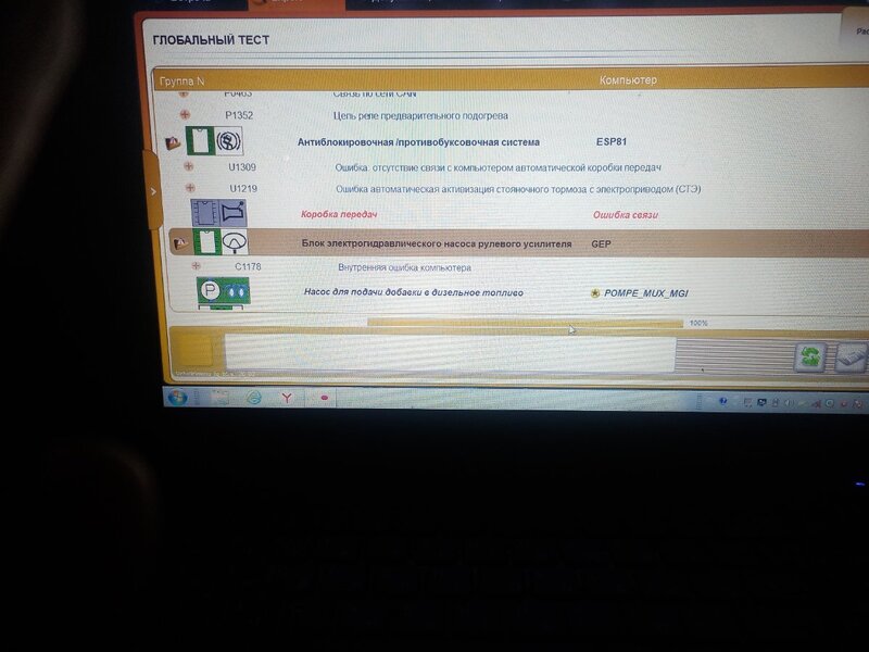

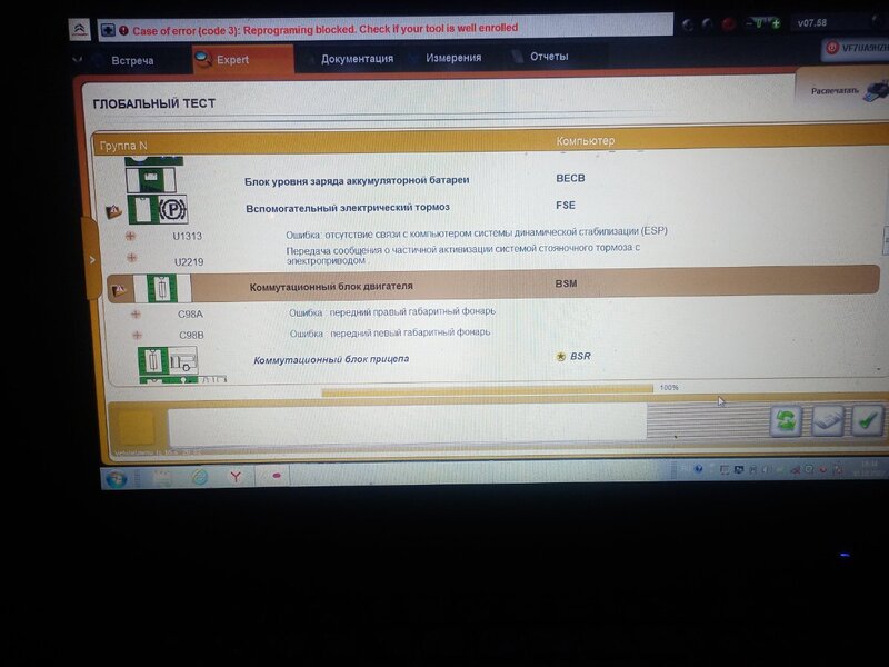

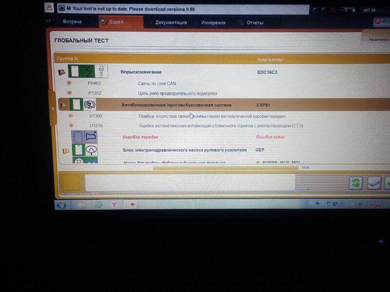

Efendiy Опубликовано 30 октября, 2022 Поделиться Опубликовано 30 октября, 2022 Товарищи нужна помощь коллективного мозга. Менял радиатор печки( машина стояла 3 недели в деревне, то хомуты не те, то ещё какая бяка). Сейчас всё собрал, и машина перестала заводится, нет реакции стартера и коробка выпадает в ошибку. Фото с диагбокса прилагаются. Нужна помощь куда копать и что делать Ссылка на комментарий
ZIGGY Опубликовано 30 октября, 2022 Поделиться Опубликовано 30 октября, 2022 @Efendiy КПП нет связи. Ну как бы с этого начать бы Подбор автомобилей Peugeot\Citroen, подробности "Понакупят шнурков по объявлению, а пользоваться не умеют!" © Enzo С4-С5-С6-С4P-5008 Ссылка на комментарий
Efendiy Опубликовано 30 октября, 2022 Поделиться Опубликовано 30 октября, 2022 @ZIGGY подскажи что именно проверить, все фишки на роботе ? И почему вдруг замолчал стартер(щелкает только реле в салоне, предохранитель проверил-цел) Ссылка на комментарий
Rykopop Опубликовано 31 октября, 2022 Поделиться Опубликовано 31 октября, 2022 @Efendiy ну блок двигателя как бы не видит коробку и слегка в замешательстве. Скорее всего, в целях безопасности авто и того, кто зачем-то пытается его завести, запуск блокируется. Судя по ошибкам- отключалось все на живую чтоль, при питании? Либо как у меня, глубокий разряд аккума пока машина аварийно пыталась что-то сделать? После сброса ошибки возвращаются? Если да- накосячили с проводкой. VIN: VF7DCRFNC76465859 Ссылка на комментарий
Efendiy Опубликовано 31 октября, 2022 Поделиться Опубликовано 31 октября, 2022 @Rykopop в том то дело, проводка не трогалась, снималась только площадка аккумулятора для того чтоб добраться до шлангов. Аккумулятор возможно как вариант подсел, надо проверять(до этого проблем с разрядом не было). Дело в том, что машина в 80 км от меня, вот и собираю информацию Ссылка на комментарий
Rykopop Опубликовано 31 октября, 2022 Поделиться Опубликовано 31 октября, 2022 @Efendiy и тем не менее- смотреть проводку. Ничего не проливалось при замене? Отказ стартера, блютуза, противотуманки, коробка, can, ручник- как бы намекают) Либо повреждение проводки/залили что-то, либо дёргали на живую. Как вариант сбросить ошибки и смотреть те, что вернутся. VIN: VF7DCRFNC76465859 Ссылка на комментарий
Efendiy Опубликовано 31 октября, 2022 Поделиться Опубликовано 31 октября, 2022 @Rykopop пролить вряд ли что, если только когда сдерживал шланги с трубок под капотом Ссылка на комментарий
Rykopop Опубликовано 31 октября, 2022 Поделиться Опубликовано 31 октября, 2022 @Efendiy достаточно чтобы чуток попало в разъем. И таки кан скорее всего из-за связи с коробкой, наверняка транзитом через нее идёт. А остальном- непонятно, не будут же по кану лампочки в противотуманки контролироваться. VIN: VF7DCRFNC76465859 Ссылка на комментарий
