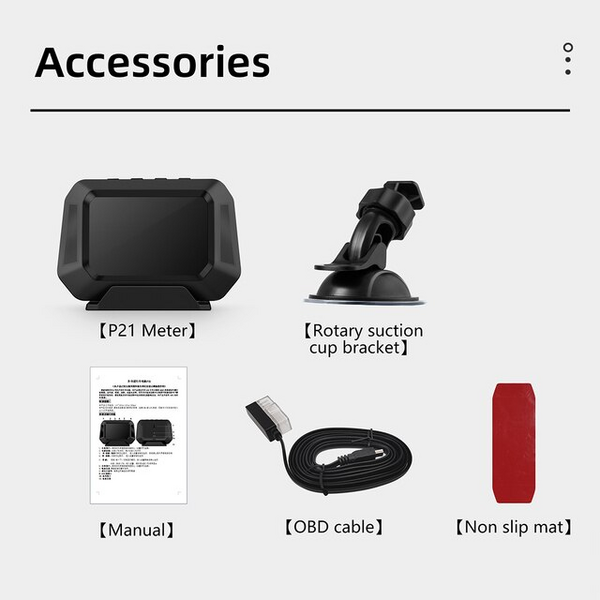

afanyr Опубликовано 17 сентября, 2022 Поделиться Опубликовано 17 сентября, 2022 Не знаю есть такая тема или нет. Пишу здесь. Кто-нибудь ставил БК с Али? Меня интересует конкретно такой. https://aliexpress.ru/item/1005004624843845.html?_ga=2.206824977.322110665.1663402243-2037176383.1648892851&mp=1&sku_id=12000029878170217&spm=a2g2w.cart.0.0.18fa4aa6KF9qBk. Даже гугл ничего про него не показывает. Только ссылка на Али. Ссылка на комментарий
ZIGGY Опубликовано 17 сентября, 2022 Поделиться Опубликовано 17 сентября, 2022 @afanyr зачем??? Вам какой то информации не хватает... Подбор автомобилей Peugeot\Citroen, подробности "Понакупят шнурков по объявлению, а пользоваться не умеют!" © Enzo С4-С5-С6-С4P-5008 Ссылка на комментарий
afanyr Опубликовано 17 сентября, 2022 Поделиться Опубликовано 17 сентября, 2022 @ZIGGY Как сказать. На старой машине был Мультитроникс. Кроме стандартной информации о пробегах,расходе и т.п. там были заложена информация о некоторых сбоях. Например границы напряжения, максимальной температуры и т.п.,оборотов двигателя. Я например в этом году два раза перегрел движок. Слава богу вроде без последствий. На прошлой машине я вовремя выключил все электроприборы и доехал до дома почти 150 км на одном аккумуляторе. А перед этим об сдохшем генераторе я узнал когда напряжение упало до 11,9 в..загорелась лампочка и машина затупила. И вообще надоел мне родной рыжий БК который только информацию о расходе реально показывает. Даже часы не работают из-за двухдиновой магнитолы. Да и подключать ЕЛМ-ку снимая крышку под рулем надоело. Ссылка на комментарий
