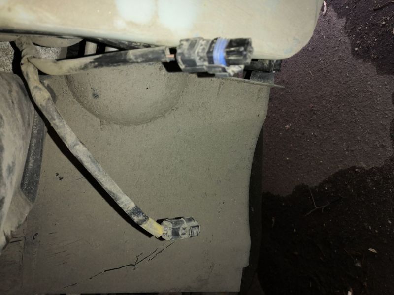

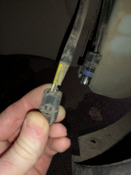

rolixe Опубликовано 4 апреля, 2020 Поделиться Опубликовано 4 апреля, 2020 1 час назад, defekt сказал: Моторчик же один. Вобще-то два, к бачку у меня подходят две клемы, одна с красным и черным к насосу, а вторая с белым и черным наверно для задней двериЮ но у меня там нет дворников Спойлер Ссылка на комментарий

defekt Опубликовано 4 апреля, 2020 Поделиться Опубликовано 4 апреля, 2020 3 часа назад, rolixe сказал: Вобще-то два, к бачку у меня подходят две клемы, одна с красным и черным к насосу, а вторая с белым и черным наверно для задней двериЮ но у меня там нет дворников Одна клемма к моторчику омывателя фар. А другая моторчик переднего/заднего омывателя стекол. Моторчик один, просто вращается в разные стороны, в зависимости от того, куда надо лить. Соответственно на проводах к моторчику меняется полярность. От блока к моторчику оба провода прозванивал? Самый надёжный ремонт машины выглядит так: откручивается крышечка бензобака и к ней прокручивается новый автомобиль. Во всех остальных случаях возможны шероховатости. Ссылка на комментарий
rolixe Опубликовано 13 апреля, 2020 Поделиться Опубликовано 13 апреля, 2020 Вобщем друзья, на реле видимо подгорели контакты, без нагрузки контакт есть, а под нагрузкой нету. хотел параллельно припаять другое реле, но потом решил использовать второе реле в этом же корпусе, просто припаял перемычки(все равно у меня только один насос). Всем спасибо за помощь! Ссылка на комментарий
