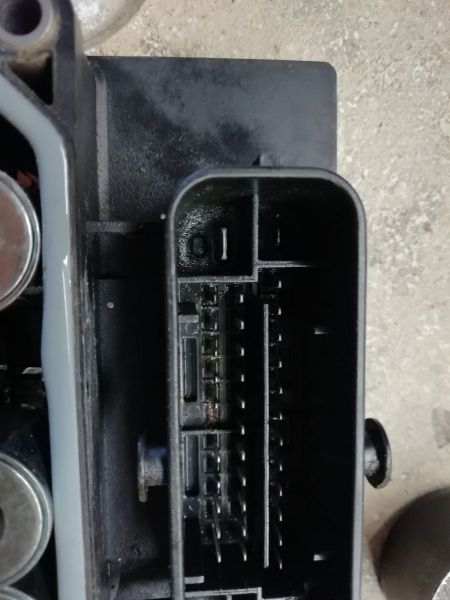

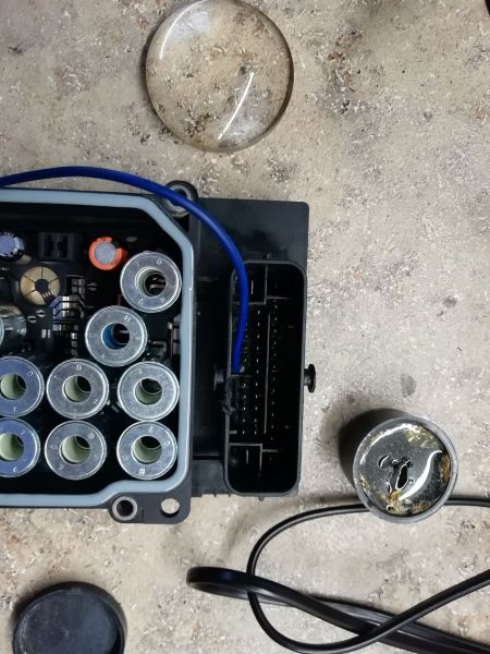

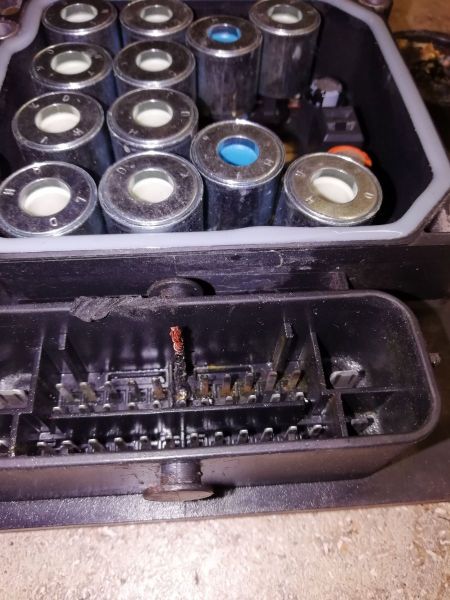

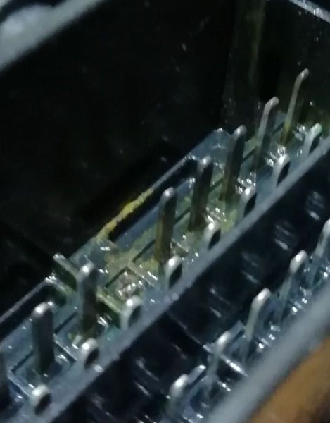

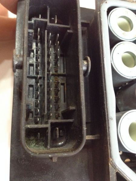

Рустам1979 Опубликовано 4 августа, 2019 Автор Поделиться Опубликовано 4 августа, 2019 Самое главное забыл написать - в самом начале эпопеи я говорил об отгнившев разъеме на плате абс ( стр 1) и почему было не пробануть его хотя бы проволочкой восстановить временно? (много мата за кадром). 1. Блоки абс (их электрическая часть) не всегда подходят к машине болтОН - чаще приходится прошивать, вывод : подбирать блоки только на машине проверяя. 2. Накинув временную соплю ввиде скрутки на пин , увидел (а точнее не увидел ) ни одной ошибки,,,жесть ))) 3. Как восстановить этот пин? Кто какой опыт имеет? Думаю, может приклеить токопроводящим клеем , хотя бы одеть разъем и был хороший контакт. Понятно, что при снятии разъема он оторвется)) Олегович 1 ЕР 6 Ссылка на комментарий
Олегович Опубликовано 4 августа, 2019 Поделиться Опубликовано 4 августа, 2019 Из блока ABS Сделать герметичный вывод для одного провода, поставить любой герметичный разъем с моторноной проводки, после разъема врезаться в провод, который подходил к отгнившему пину. Рустам1979 1 XP 2008г.в.; TU5JP4; ручная КПП. ЮВАО Ссылка на комментарий
Рустам1979 Опубликовано 5 августа, 2019 Автор Поделиться Опубликовано 5 августа, 2019 (изменено) Не представляю даже , как сделать(( Буду изучать просторы нета Изменено 5 августа, 2019 пользователем Олегович убрал оверквотинг ЕР 6 Ссылка на комментарий
Олегович Опубликовано 5 августа, 2019 Поделиться Опубликовано 5 августа, 2019 Отверстие в крышке ( или корпусе) блока. загерметизировать проход провода полиуретановым герметиком. Для этого придется вскрывать блок. XP 2008г.в.; TU5JP4; ручная КПП. ЮВАО Ссылка на комментарий

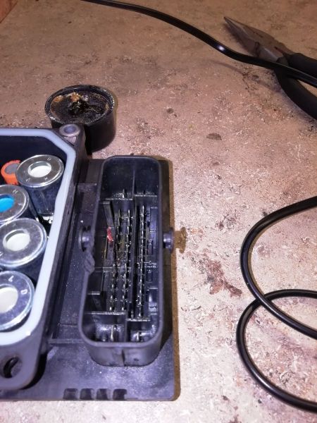

Рустам1979 Опубликовано 5 августа, 2019 Автор Поделиться Опубликовано 5 августа, 2019 Ура друзья, УРА!!! ВСё сделал, дело было лишь в отгнившем пине. Почему сразу не занялся им , а полез в дебри жуткие - теперь и не вспомнить. Хотя есть мысль, что направление дали "профессионалы" диагносты (не зная свое дело, лишь деньги за кнопки взымая). К сути. Везде пишут, что припаять ногу в таком месте не возможно - так и есть. Но если взять медный обычный провод тонкий от колонки или еще чего, главное с меньшим сопротивлением и залудить его в скрученном виде (жилы имею ввиду), то он прекрасно держит форму для контакта и также прекрасно припаивается. Лексией скинул все ошибки. Красота. Спасибо Всем большое за участие))) Бес и Aleksandr161 2 ЕР 6 Ссылка на комментарий
