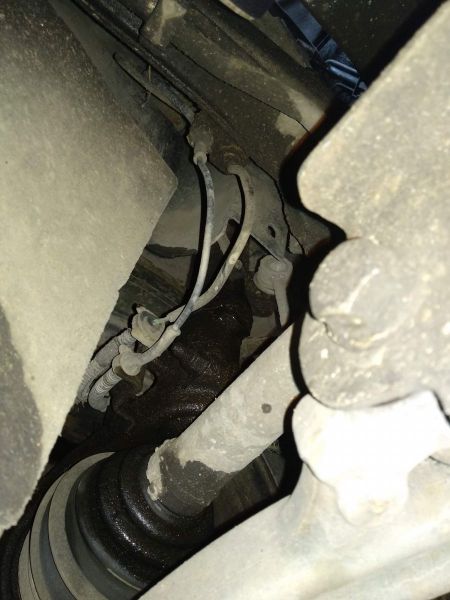

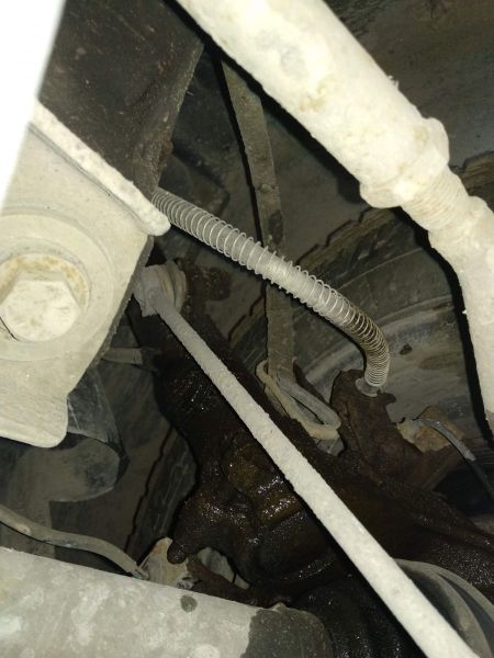

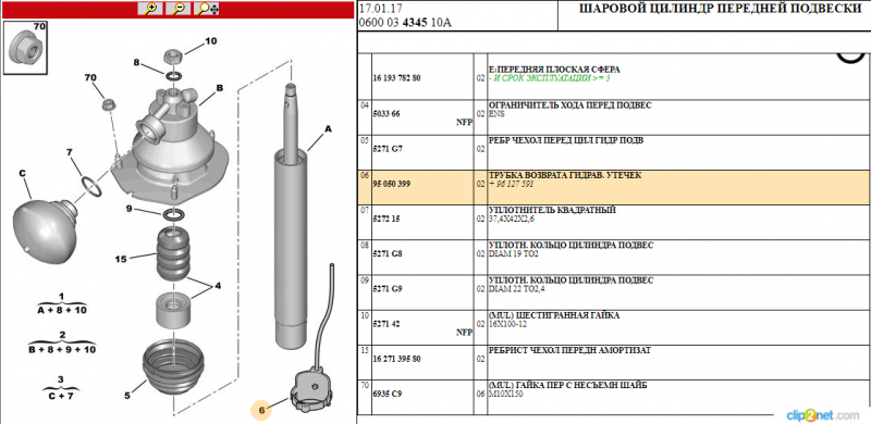

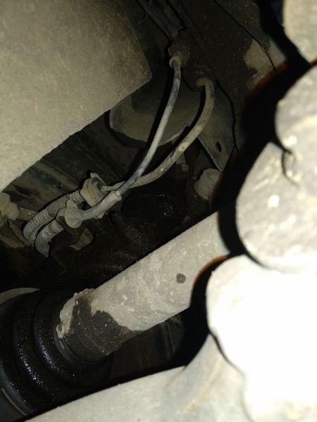

muncubus Опубликовано 1 апреля, 2019 Поделиться Опубликовано 1 апреля, 2019 Доброго дня. Помогите советом: недавно обнаружил нерадостную картину справа (фото): Течь я так понимаю из трубки возврата гидр. утечек (схема. под номером 6): Луж не было никогда, но по виду течь некислая. Отсюда вопросы: 1. Как правильно устранить данную поломку? То есть алгоритм действий хотя бы общий. Снимается ли отдельно эта трубка? Если да, то каков алгоритм действий по замене? 2. Возможно новичковый вопрос: в бачке лдс вообще нет. Должна ли она быть в рабочем положении, в опущенном положении? Можно ли проверить ее без подключения Лексии? Имеет ли смысл доливать если жидкости не видно ни в одном положении кузова? Если да то до какого уровня? Ссылка на комментарий
Я на С5-1 Опубликовано 1 апреля, 2019 Поделиться Опубликовано 1 апреля, 2019 Соскочила или обломалась резиновая трубка,а может и потекла стойка (что мало вероятно) . как лечить 1. если обрезало резиновую трубочку - то можно нарастить через железную или медную вставку 2. если обрезало резиновую трубочку - то можно заменить полностью резиновую трубочку под номером 6 на рисунке. 3. замена стойки.(модно заказать в автосупе - у вас он в Витебске он есть) muncubus 1 Ссылка на комментарий
Arhimed64 Опубликовано 1 апреля, 2019 Поделиться Опубликовано 1 апреля, 2019 muncubus резиновая трубка должна быть надета на металлическую, за стойкой, вверху. Скорее всего у вас она соскочила или просто полопалась от старости, может вообще переломилась. Можно срастить как написал в варианте 1 Я на С5-1, но это не надолго, лопнет в другом месте. К такому возрасту она уже вся задубела. Лучше сразу менять. Брать можно оригинал, но это дорого, и трубка и хомут идут отдельными позициями (по крайней мере, когда я искал, были отдельными). Я брал METALCAUCHO (арт. 02867) уже с хомутом и дешевле раза 2.5. И посмотрите сразу вторую сторону, лучше менять с обоих сразу, что бы больше об этом не вспоминать. По ЛДС в бачке. По букварю, она должна появиться на дне стакана в бачке, при сбросе давления в системе с помощью Лексии. Даже в самом нижнем положении ее там не видно. Можно сбросить давление механически, но сам не делал, как сделать не расскажу. Поищи по форуму, про сброс давления. Доливать, только если уверены что ее там не хватает. Если перелить, то в худших вариантах, может крышку с бачка сорвать, или бачок разорвать... Или попрет из бачка через край, и зальет мотор насоса гидросистемы. Вытекло у вас не так уж много, хотя с виду много мокрого, но жидкость текучая, и смачивает хорошо, при небольшом объеме. muncubus 1 С-5 II (RC), ГА-3, 2L RFJ (EW10A), AL4 Ссылка на комментарий
muncubus Опубликовано 2 апреля, 2019 Поделиться Опубликовано 2 апреля, 2019 Уже с большего понятно). Спасибо.Еще тогда по алгоритму замены: в этой трубке есть давление? Надо ли опускать в самый низ/поднимать кузов, откручивать крышку бачка при замене или еще подводные камни какие? Или просто снял хомут, снял трубу и поставил новый? По ЛДС все понял. сам ниче лить не буду. Почитал про сброс давления - что-то пока боязно. Буду искать лексию. Ссылка на комментарий
tarakan67 Опубликовано 2 апреля, 2019 Поделиться Опубликовано 2 апреля, 2019 Давления в трубке нет. По ней в бачок возвращаются внутренние утечки из стойки. Просто снимай хомут, трубу и ставь новую. Правда хомут там своеобразный и необходимо, чтобы "лягушка" на трубке точно совместилась с отверстием в стойке ибо направляющих там нет. muncubus 1 Ссылка на комментарий
